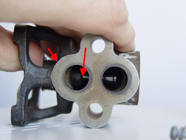

Koledzy,
Kupiłem na Allegro zawór EGR po to żeby go na spokojnie wyczyścić i podmienić z moim. Wyczyściłem, ale...
Czy grzybek może mieć taki luz jak u mnie?
Niby szczelnie odcina jedną komorę od drugiej gdy jest zamknięty, ale trzonek zaworka kiwa się w swojej prowadnicy. – Czy nie będzie ryzyka, że będzie mi podsysać lewe powietrze między trzonkiem, a obudową? Czy w fabrycznie nowych, to powinna być tam jakaś uszczelka?

No jak to? Skoro zawieszony w pozycji otwartej powoduje problemy w chwili gdy powinien być zamknięty, to logiczne jest że problemy wystąpią w sytuacji odwrotnej. Czyli gdy jest zaślepiony a sterownik uzna: "teraz se otworzę zawór". Na 100% inaczej wtedy silnik dawkuje paliwo. Czy więcej czy mniej, to nie wiem.
Oczywiście są to tylko moje domysły. Ale chyba jednak trochę logiczne.
Co innego jakby ten EGR wyprogramować ze sterownika – gdyby tylko się dało to zrobić. Tak jak np. wyprogramowują filtry DPF.
Chyba, że działa odłączenie wtyczki. Tylko czy wtedy nie wskoczy w jakiś tryb awaryjny i się zamuli? Albo czy nie wywali kontrolki silnika? Ze świecącą kontrolką strach jeździć, bo to ryzyko że przegapię faktyczną awarię.
Dlatego wolałbym doprowadzić go do stanu fabrycznego. Tylko czy da się z takim rozklekotanym zaworem?

A może właśnie za dużo? Za mało, to lecą zawory, ale za dużo to katalizator nie nadąża i się przegrzewa. Tak na serio, to nie wiem ile powinno być i przezornie jestem miłośnikiem rozwiązań fabrycznych ;)grzech_z napisał(a):no chyba, że 10L/100 (lpg) km to za mało?
grzech_z ma rację, ale musi być sprawny (żeby się właśnie otwierał i zamykał), wtedy zaślepiamy. A po co? A właśnie po to, żeby się już nigdy nie zabrudził (i wtedy małe szanse na uszkodzenie) i nie brudził kolektora ssącego, komory spalania itd., więc jak masz sprawny zaślepiasz i gra gitara, miałem 3 sztuki 626 GF/GW i pierwsze co robiłem po zakupie to czyściłem przepustnicę i zaślepiałem przy okazji (oczywiście po czyszczeniu) EGR. :–)
A teraz ciekawy filmik z mojej diagnostyki nieszczelności dolotu. Psikałem po złączach, gumkach i uszczelkach... gazem do zapalniczek. Wszystko było cacy. Doszedłem do zaworu EGR i... tak jak podejrzewałem 2 lata temu: uszczelniacz kiwającego się trzonka zaworu, przepuszcza. Czasem spaliny na zewnątrz, a czasem lewe powietrze do silnika.
Kupiłem inny zawór – jest trochę lepszy. Ale z ciekawości, kupiłem od Chińczyków rzekomo nowy zawór EGR za ~175 zł i czekam aż dojdzie. Ciekawe jakiej będzie jakości i czy nie będzie przepuszczał od nowości? :)
Także to wcale nie jest tak, że zawsze winne jest zacięcie zaworu w którymś położeniu.
Oto filmik:
https://www.youtube.com/watch?v=ZB0Pq7YubZk – akcja od 0:37.
Oto filmik:
