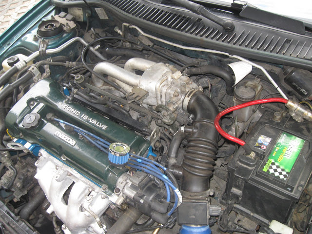

Zaczynamy od podniesienia prawego koła i zdjęcia plastikowej osłony silnika
Wypinamy kostki od aparatu zapłonowego
Używając nasadki 21 i klucza odkręcamy śrubę na wale korbowym, "klasycznym" sposobem czyli za pomocą rozrusznika, blokujemy klucz o wahacz broń Boże o półoś i kręcimy rozrusznikiem 1-2 próby i śruba poluzowana
Rozłączamy aku i wyjmujemy dziada dalej wypinamy fajki ze świec i wyciągamy aparat

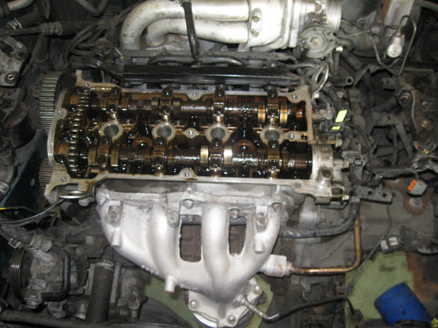

Zdejmujemy paski wieloklinowe dalej odkręcamy i zdejmujemy pokrywę zaworów odkręcamy jedną łapę silnika która jest przykręcona do głowicy i poduszki silnika

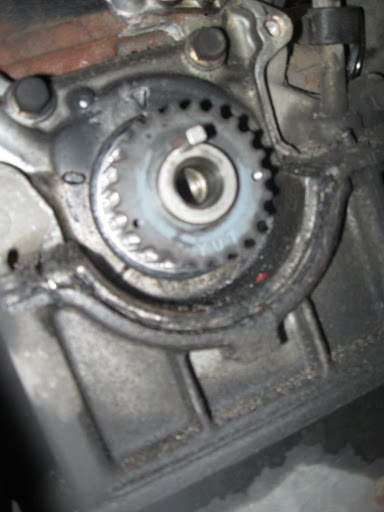

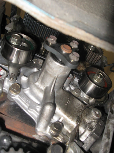

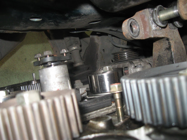

Ustawiamy rozrząd na znaki i luzujemy rolkę napinającą, zdejmujemy pasek i mamy taki widok:

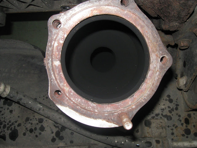

tu tylko puszka po pre kacie zawartość wyciągnięta kiedy tam

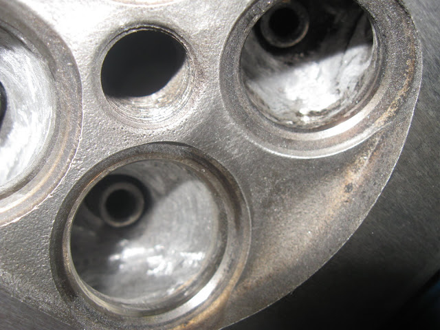

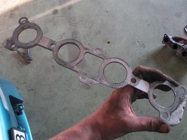

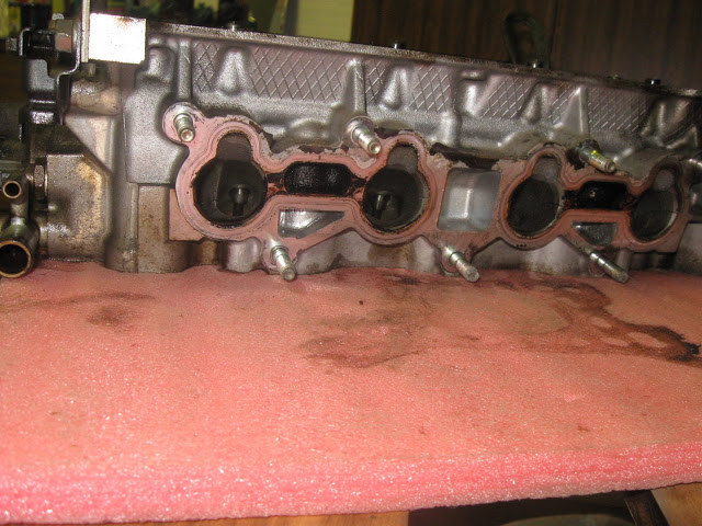

Uszczelka kolektora wydechowego:

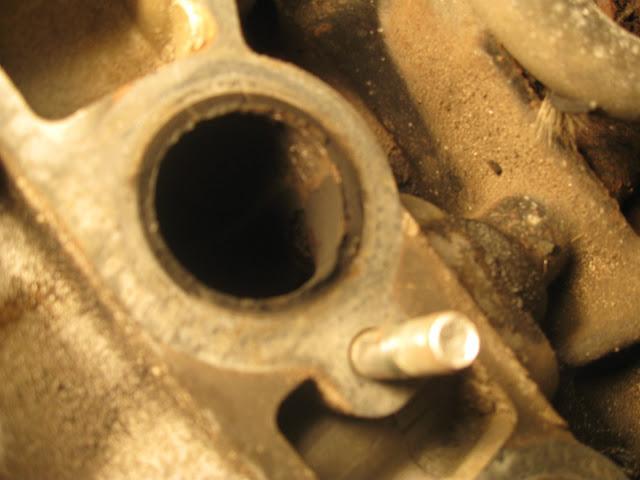

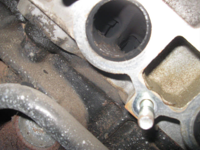

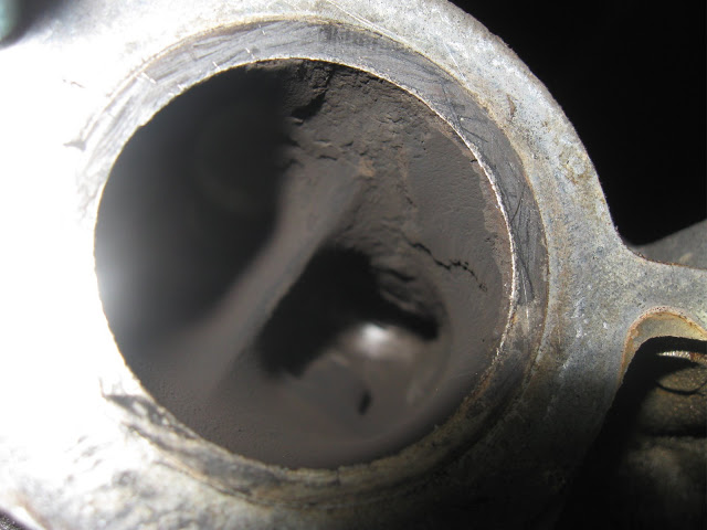

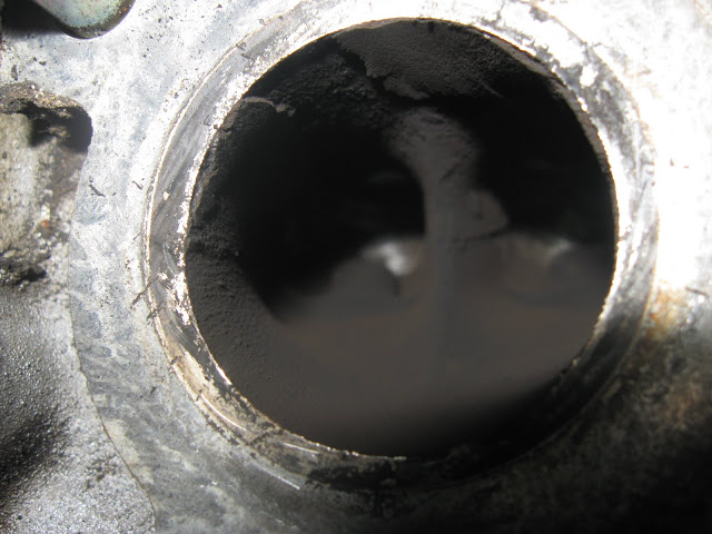

Kanały wylotowe spalin wyglądały strasznie gruby osad z sadzy i nie wiadomo czego przyklejony do ścianek:

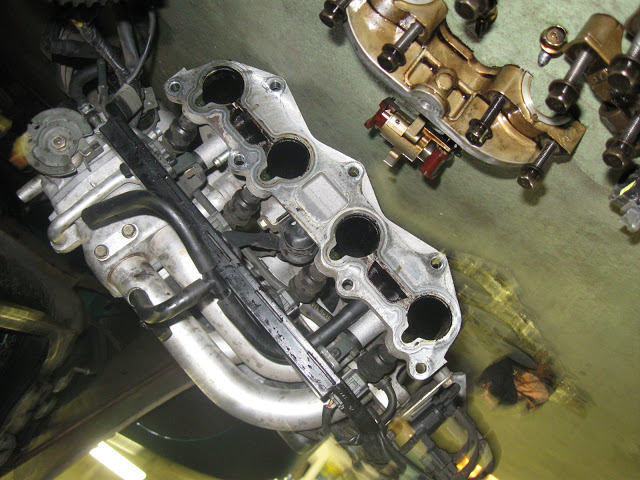

Teraz bierzemy się za uwolnienie kolektora ssącego rozpinamy wszystkie kostki od wtrysków czujników temp i przepustnicy
rozpinamy węże od paliwa oraz wody oraz jedną śrubę pod kolektorem – jakaś podpora
Następnie odkręcamy łapki wałków oraz napinacz łańcuszka między wałkami

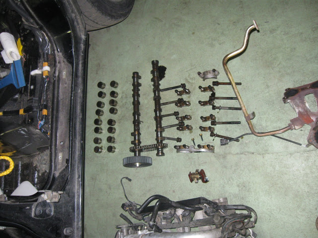

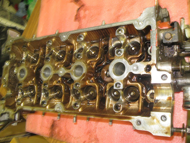

Wyciągamy wałki i puszeczki z podkładkami od regulacji luzu zaworów i mamy taki widok

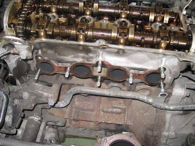

Odkręcamy w kolejności śruby głowicy i zdejmujemy

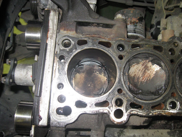

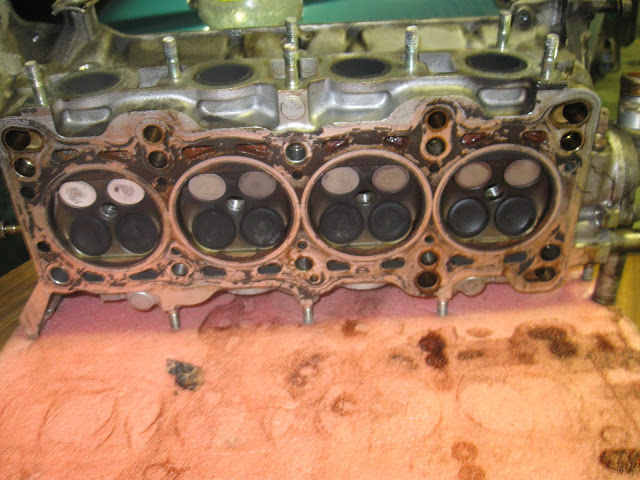

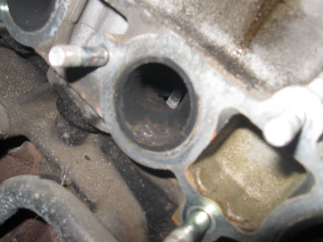

Odkręcamy kolektor ssący i proszę:

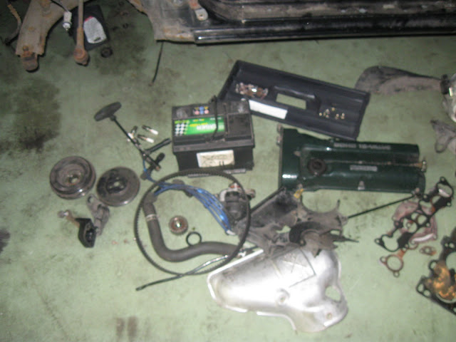

Wszystkie do tej pory zdemontowane graty:

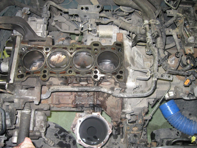

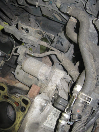

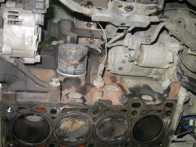

Blok silnika i wszystko co zasłania nam kolektor:
Rozebranie tego wszystkiego wyżej zajęło mi 5h

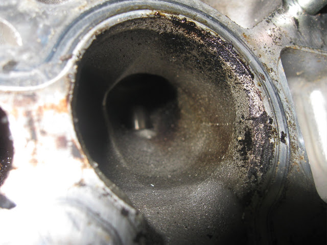

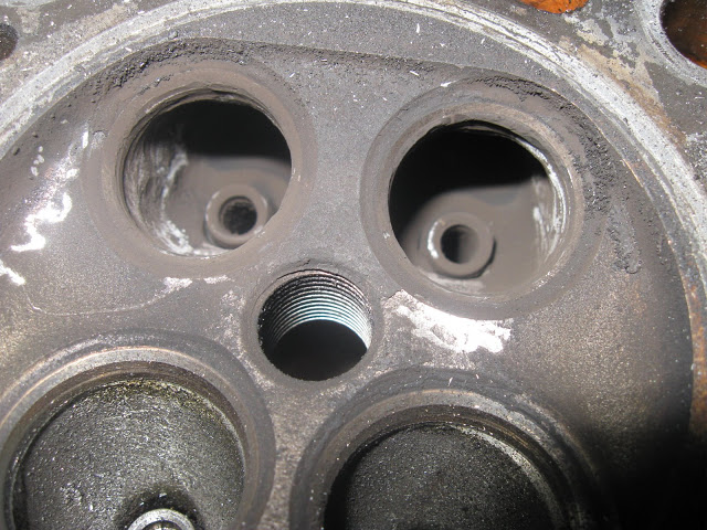

Wziąłem się za rozpięcie zaworów i wyszlifowanie kanałów ssących i wydechowych
Widok na głowicę od strony zaworów oraz kanały wydechowe

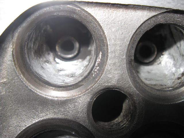

Kanały dolotowe były w idealnym stanie czyściutkie z delikatnym smolistym osadem od odmy

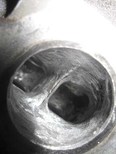

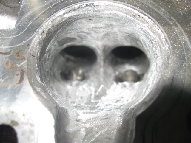

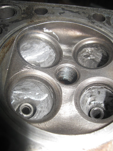

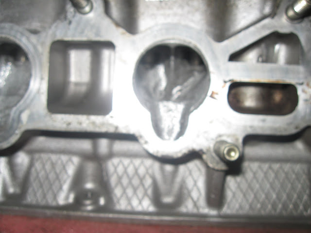

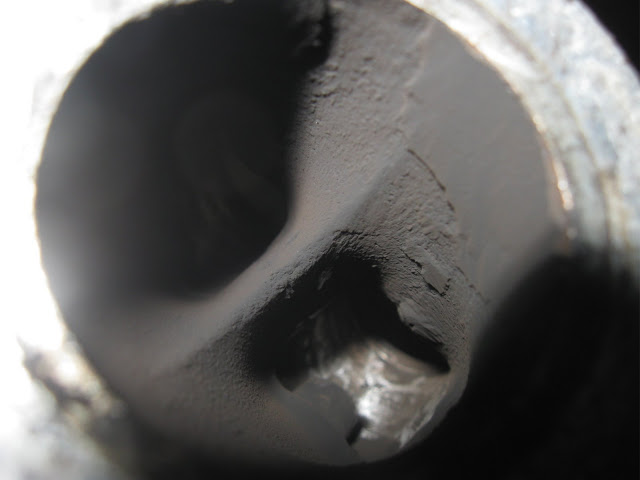

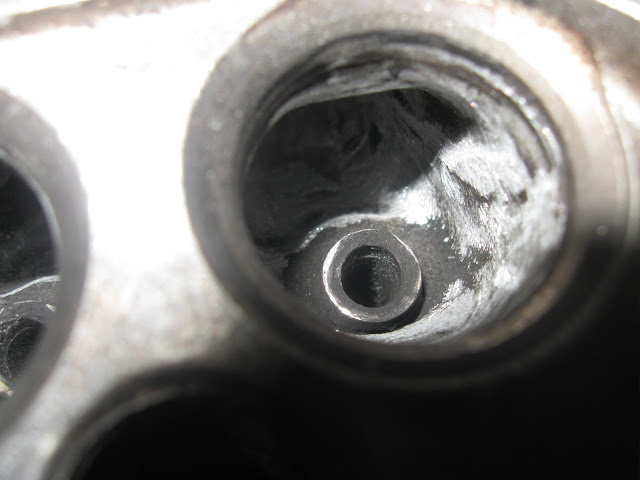

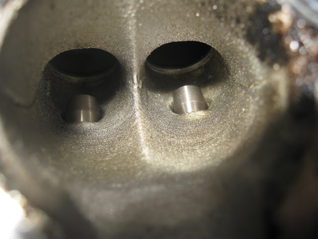

Ale wydechowe wyglądały tragicznie:
Po kilku długich godzinach szlifowania doprowadziłem kanały do takiego stanu:

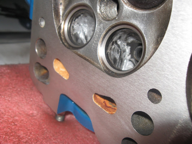

Głowica została oddana do warsztatu zajmującego się planowaniem głowic
Zostało zebrane 0.2 mm co fachman stwierdził, że to dużo być może przez mój błąd przy odkręcaniu w złej kolejności śrub głowicy

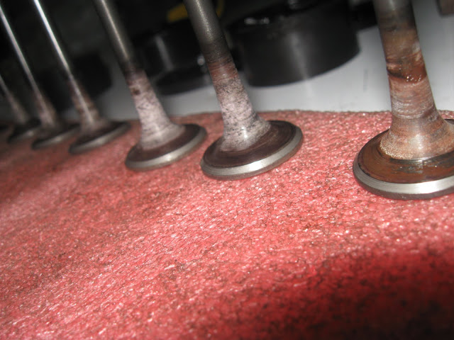

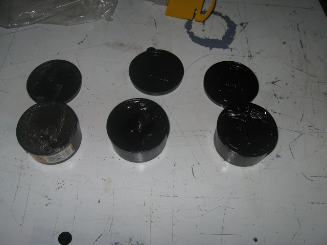

W między czasie gdy schła farba zdrapałem nagar i twardy osad z zaworów:
Po obróbce

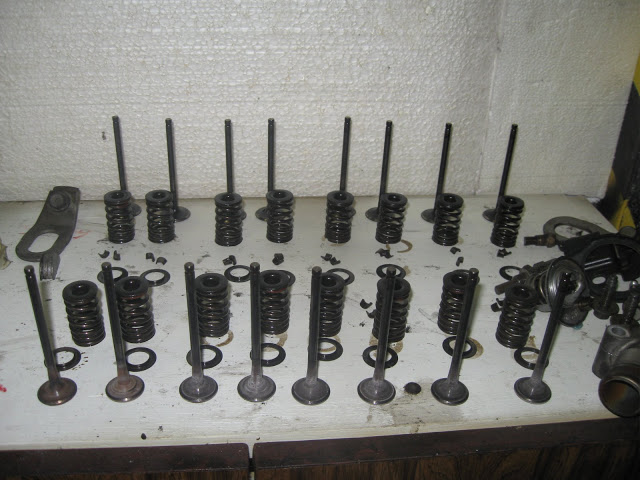

Zawartość głowicy:
Zawory, podkładki pod sprężynki, sprężynki z talerzykami oraz kamienie trzymające zawór oraz termostat i czujniki

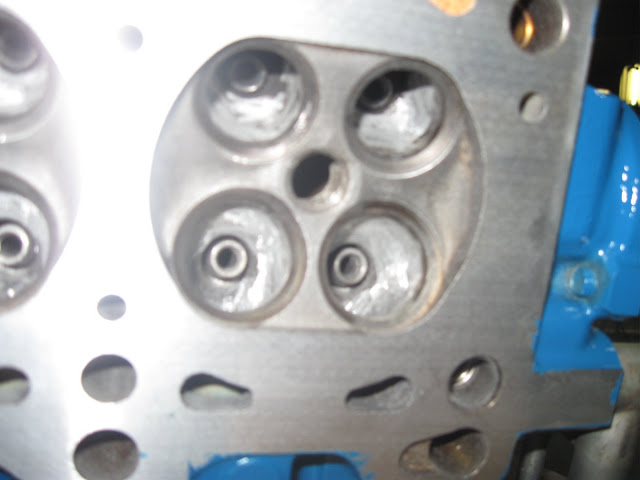

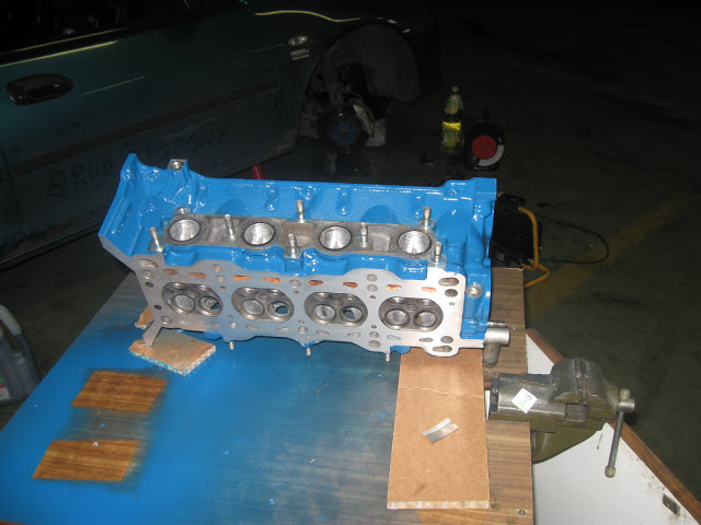

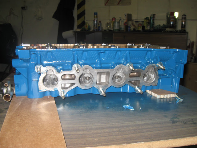

Głowica po malowaniu i splanowaniu:
Przed docieraniem:

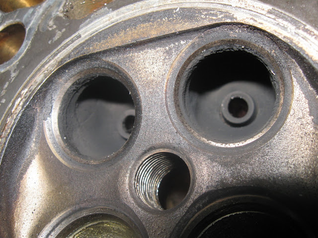

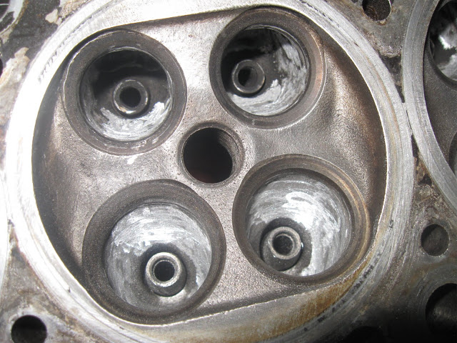

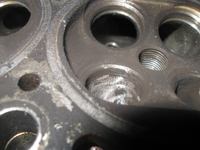

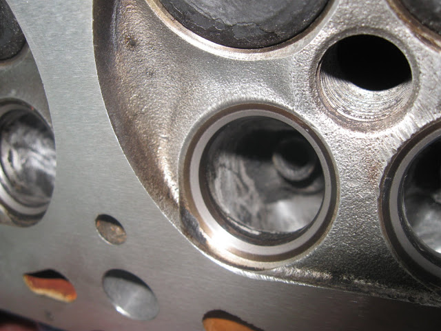

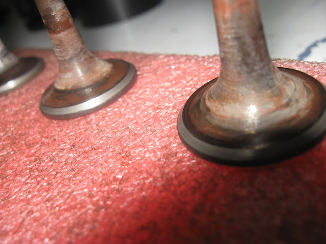

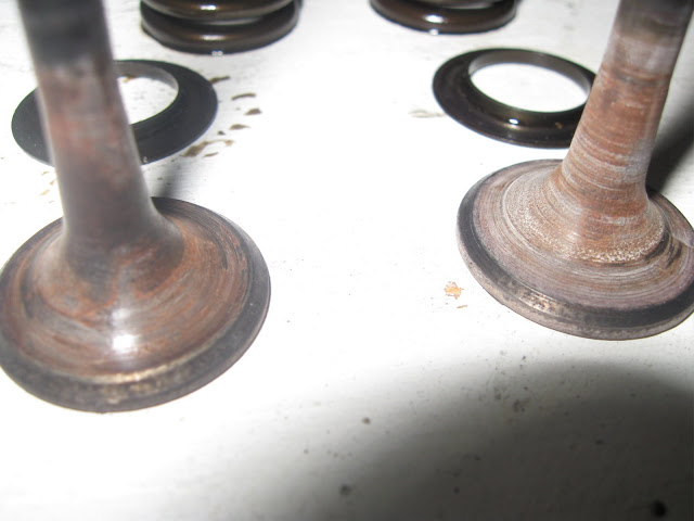

Gniazda zaworów oraz zawory ssące były w dobrym stanie lecz wydechowe miały liczne wżery
te czarne plamki:
Zawory wydech przed:
I po dotarciu:
Oraz gniazda:

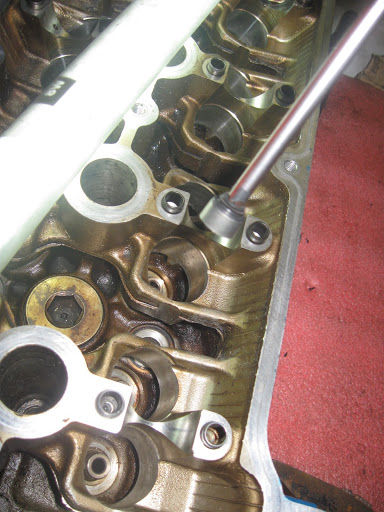

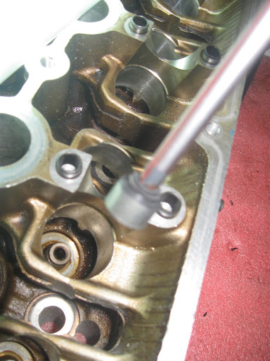

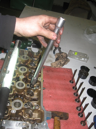

Po dotarciu wszystkich gniazd i zaworów czas na wymianę uszczelniaczy zaworów
Pomocnik do montowania nasadka 10 i przedłużka kilka delikatnych i precyzyjnych puknięć młotkiem i jest na miejscu
Uszczelniacz na śrubokręcie z pomocą do nacelowania na miejsce zamontowania
Po założeniu uszczelniaczy czas na zapięcie zaworów
Zakładamy zawór podkładkę pod sprężynkę, sprężynkę, talerzyk, naciskamy i wkładamy na miejsce kamienie

Czyścimy blok silnika z resztek starej uszczelki oraz denka tłoków z nagarów oraz innych osadów w tym celu szlifierka z druciakiem na kółku, twarda stalowa i miękka miedziana

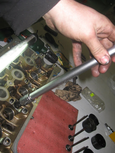

Dokręcamy w 3 etapach
Wymieniłem po tym uszczelniacz wału korbowego oraz włożyłem puszeczki z podkładkami od zaworów

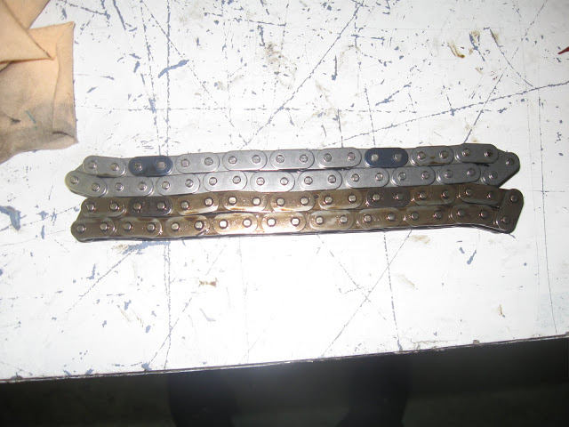

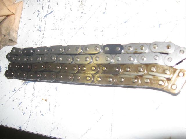

Dalej założyłem nowy łańcuszek między wałkami oraz wałki z napinaczem
Na górze nowy:

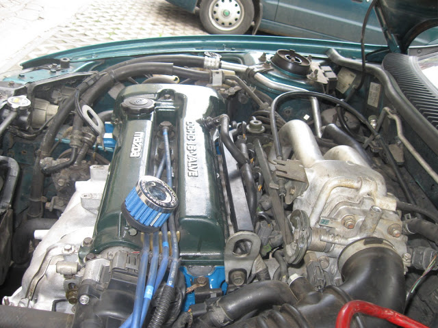

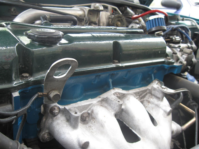

Pokrywa głowicy rzut okiem na wszystkie śrubki i duperele które były odkręcane czy czegoś nie zapomniałem
Aku na miejsce i próba odpalenia, zatrybił szybko i równo pracował po chwili zgaszenie i porządkowanie reszty
Założenie maski, której zdjęcie było bardzo pomocne bo nie trzeba było uważać na głowę i jest dużo więcej miejsca
Zalanie układu płynem chłodniczym postawienie na koła odpalenie odpowietrzenie maska w dół i koniec roboty

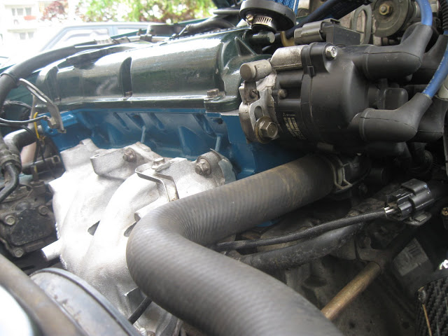

Oto efekt końcowy:
Na górze nowy:
Dalej przykręciłem lewą łapę wałków i mocowanie aparatu pamiętając o silikonie w miejscach przewidzianych przez fabrykę i wbiłem nowe uszczelniacze wałków
Przyłapałem resztę łapek od wałków i niestety z powodu późnego przyjazdu i możliwość pracy do 21 zakończyłem
Sobota
Dokręciłem z odpowiednią siłą łapki wałków
Następnie przyszła pora na założenie paska rozrządu i ustawienie i odpowiednie napięcie jego
Jak wszystko się ustawiało według znaków jak trzeba założyłem wszystkie osłony rozrządu oraz łapę silnika
Kolektor wydechowy i jego uszczelka oraz rurka EGR do kolektora
Podpięcie wężyków oraz kabli
Oto efekt końcowy:

co do docierania te 3 czarne pudełeczka to pasta którą się nakłada i dociera za pomocą wiertarki, co do brania to nie widziałem o znaków, typu niebieski dym itp więc pierścionków nie ruszałem ale nie mówię, że nie bierze bo jednak znika obstawiałem, że znika przez wycieki
filterek ten mały daje tyle że opary olejowe nie dostają się do przepustnicy i dalej

do rozpinania zaworów młotek nasadka 14 i przedłużka, na zawór i puknięcie kamienie wyskakują same
