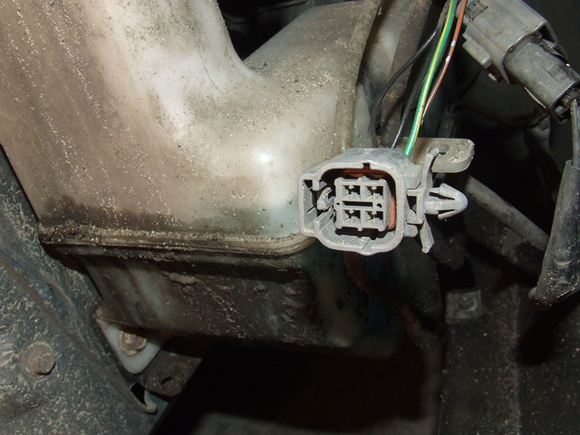

Odkręcamy prawe nadkole i dostajemy się do zbiorniczka.
Widoczna kostka:
– dwa przewody czarne – masa
– przewód ciemno pomarańczowy z czarnym paskiem – od czujnika poziomu płynu – zielono żółty – prawdopodobnie od spryskiwaczy reflektorów

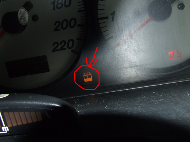

Aby zapaliła się ostrzegawcza kontrolka na tablicy zegarów należy połączyć ze sobą przewód ciemno pomarańczowy z czarnym paskiem z masą
Zdjęcie kostki z bliska

Widoczna kostka:
