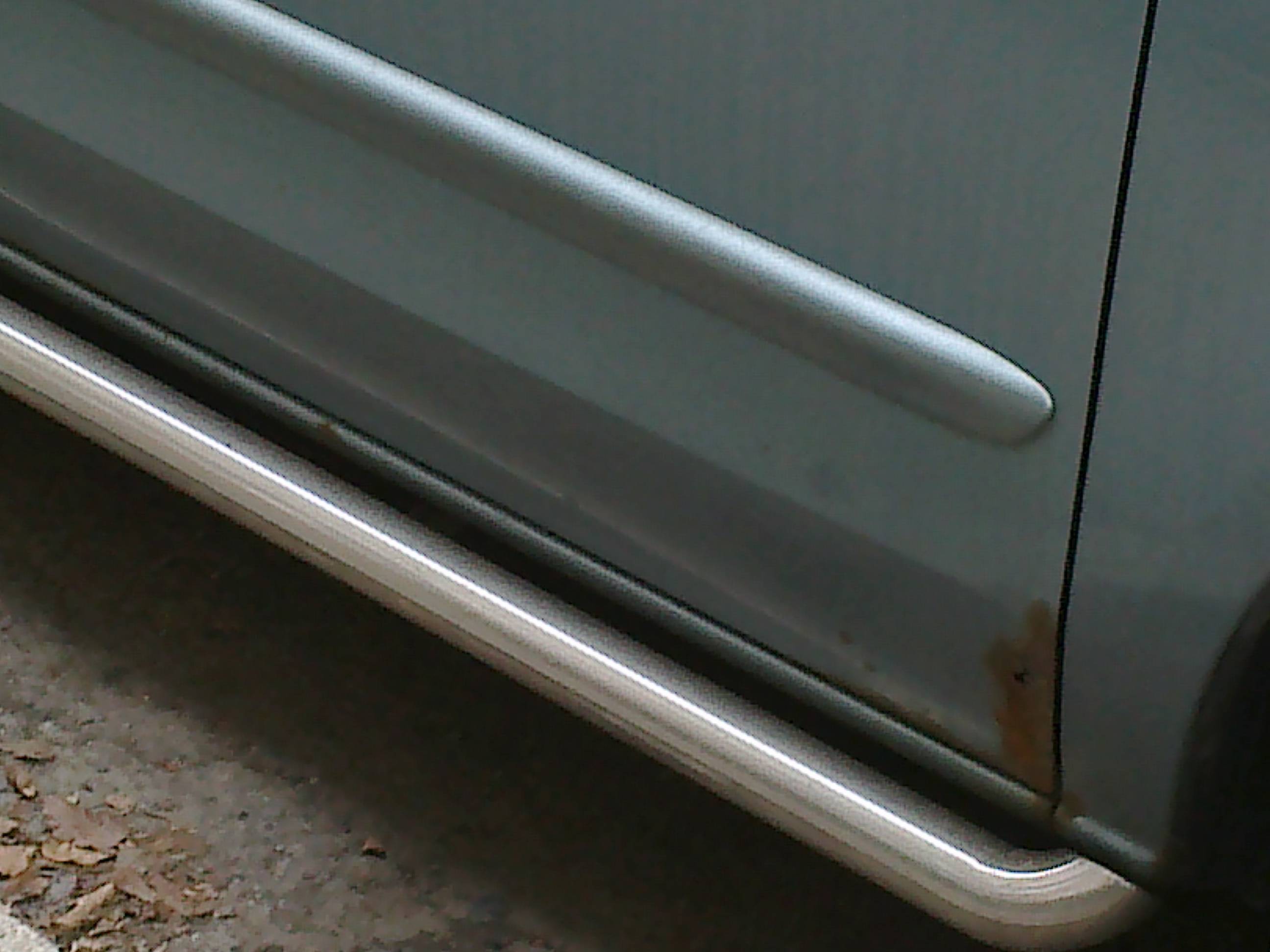

Te po lifcie tez koroduja oto przykład mpv po lifcie:
		Sprawdz sobie na japancars.ru
