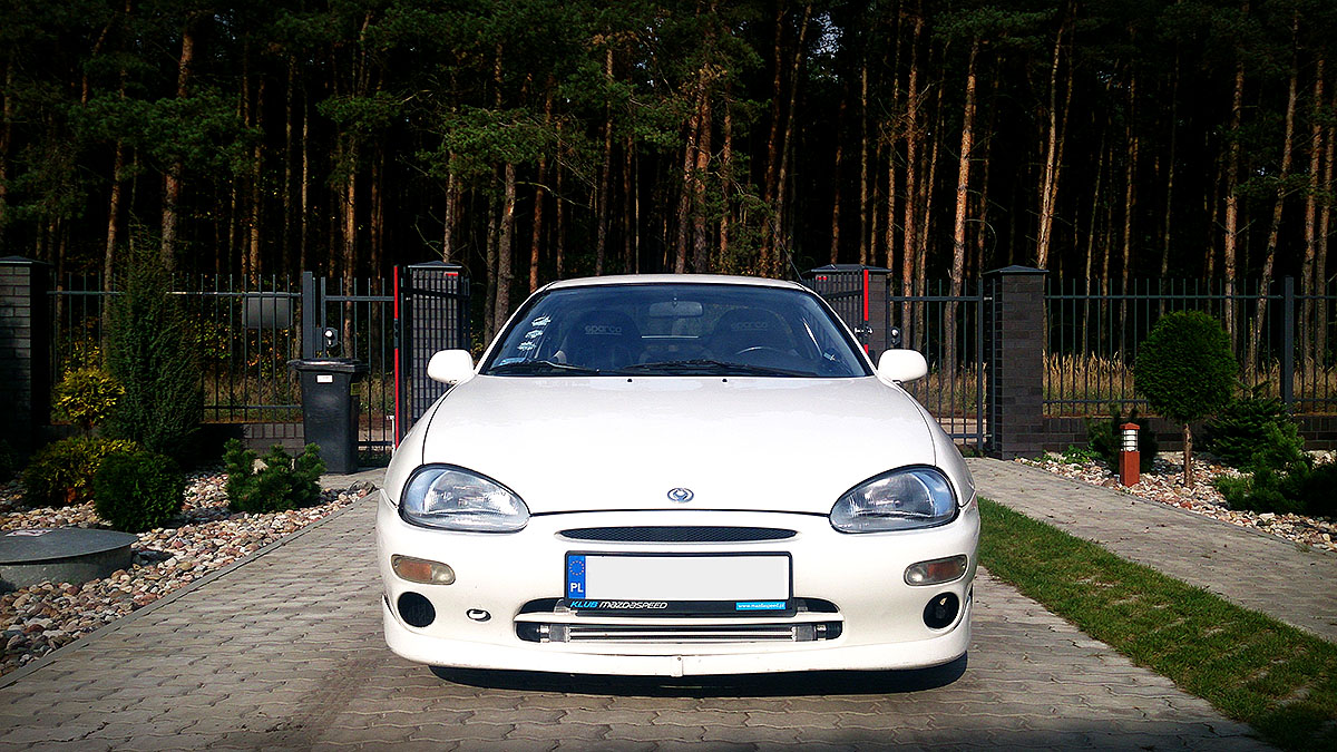

No więc moja kolej ;) Auto kupiłem wiosną 2009 i od tego czasu ciągle coś było robione. Jestem pierwszym właścicielem w PL, wcześniej auto jeździło w Niemczech. Jak kupowałem wydawało mi się, ze jest igła, a okazało się igłą tylko buda i wnętrze ;)

Autko mi znane, właściciel również. Profesjonalne podejście Jarka i bardzo dobry kierunek zmian oraz przede wszystkim planów, pozwala snuć wnioski, że będzie to za chwilę jedna z perełek tego działu, czego weed'owi i sobie życzę <lol> I do tego BIAŁA! <wazuuup>

Świetne autko w najlepszym na świecie kolorze :D Przydałaby się tylko mała kosmetyka kolektora dolotowego ;) Co do felg widzę że jednak postawiłeś na Drag, kolor bronze będzie fajnie pasował do całości <spoko>

Biały MX... Piękny widok. Ciekawe serducho. Powodzenia w dalszych modach. Mam nadzieje, że kiedyś będzie mi dane ją zobaczyć :)

bardzo pozytywne auto w świetnym i chyba dość mało spotykanym kolorze, jak na ten model... życzę Ci Jarosławie :P spełnienia planów ;)
