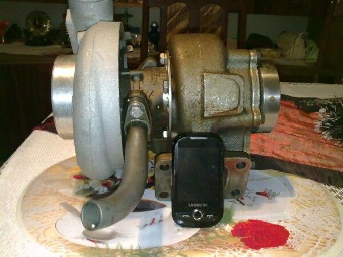

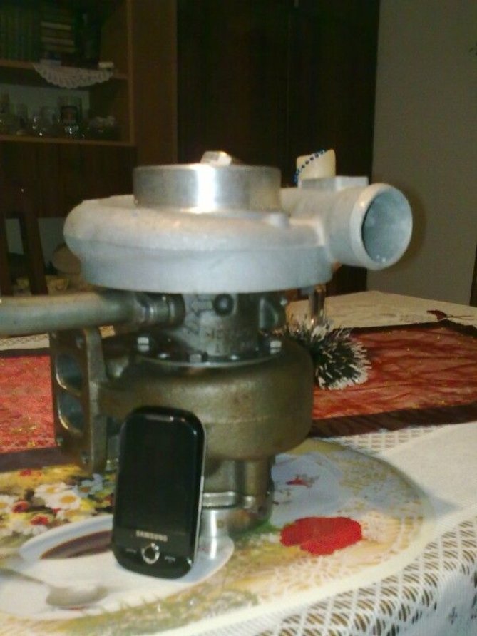

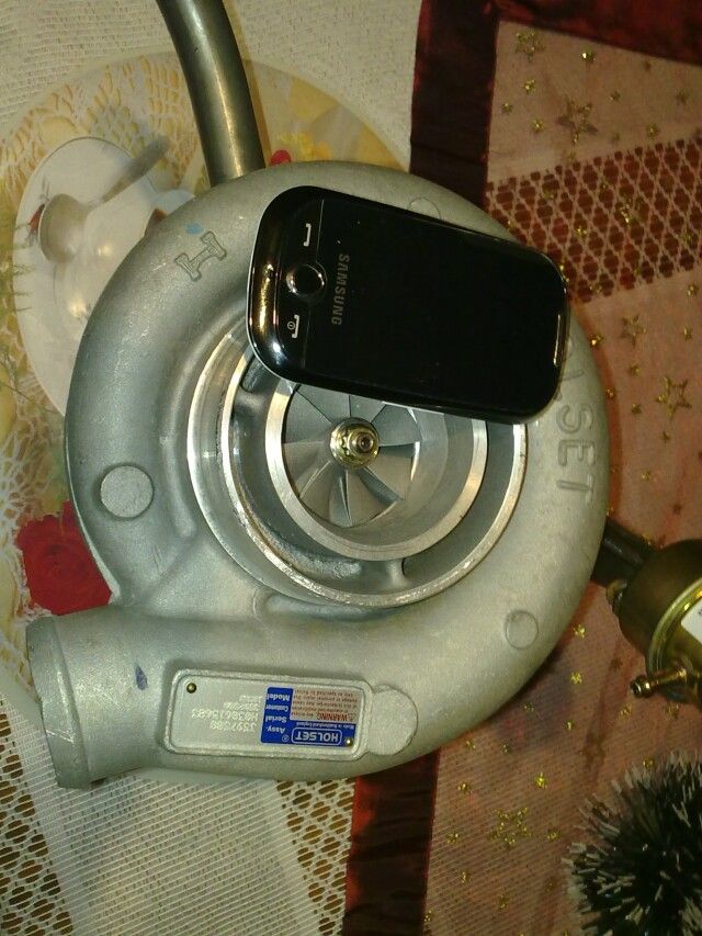

A w poniedziałek została kupiona turbosprężarka Holset Hx35W zdjęcia będą wieczorkiem

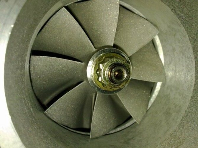

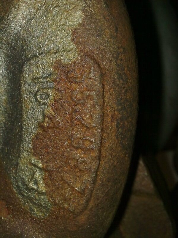

W końcu przyszła turbinka Holset HX35w czy ta liczna ba stronie gorącej oznacza średnice jej ?? zazwyczaj sa albo 12 albo 16 a u mnie chyba pisze 14 :)
szukałem w necie i były z housingiem 14

Postprzez noucamp » 19 lut 2010, 08:58
no proszę :) całkiem miły widok ;]

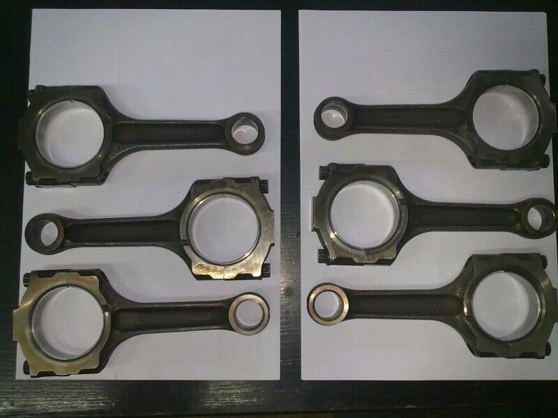

Postprzez mckoper » 26 lut 2010, 17:28
mlody1921 napisał(a):Dzieki panowie, ale co jak co bez mocniejszych korbowodów to nawet nie zamierzam myśleć o soft turbo :| boje sie że te patyczki sie pogną. <płacze>
W następnym tygodniu będziesz miał już kute korbki :D ;)

Widzę postępy są ;) Zerknij do środka housingu od strony flanszy dolotowej, na boku masz wybity rozmiar. Obstawiam że to 14cm czyli całkiem spoko do 2,5 ;)

Postprzez mlody1921 » 13 mar 2010, 14:45
tak pisze 14, w hx40 było 16 u ciebie ? wiec wstanie pewnie nieco wcześniej niż hx40 :), jakieś postepy są czekam na ciepło bo zima juz bokiem wychodzi :( :|

Postprzez mckoper » 1 kwi 2010, 21:21
ooo! moje korbki :D :P
