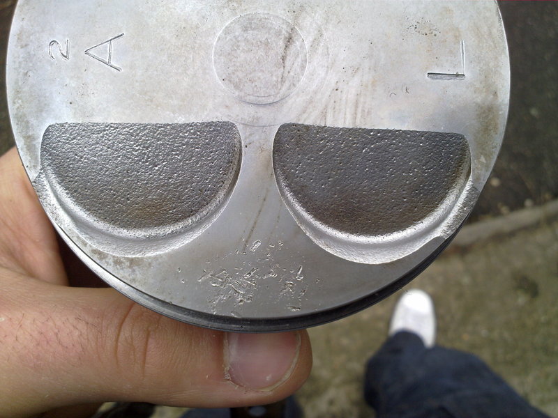

czy moze ktos mi powiedziec poczumu u mienia takie dziury w tloku ??
Od: 22 maja 2006, 22:35
Posty: 827
Postprzez piwo » 14 lut 2010, 08:39
jak by to byl fivowoz to powiedzialbym ze turbina zaciagnela przechodnia do silnika i on narobil szkod.ale u ciebie?moze masz zlosliwego sasiada i nasypal piasku do baku paliwa?masz czysty stozek i filtr paliwa?

Postprzez realski » 14 lut 2010, 09:16
jak widac upalilo ci tloczek chyba ten podtlenek jednak nie jest ustawiony za bogato
krawedz tloka poszla sie walic .

Postprzez ravo » 14 lut 2010, 09:27
ale która krawędź ? ja tego nie widze

Postprzez piwo » 14 lut 2010, 10:10
ja tez nie widze. ktora krawedz?przeciez sa cale.mnie to wyglada jakby sie syf dostal.a wogole Radek obcialbys paznokcie do zdjecia :)

Postprzez radekkm » 14 lut 2010, 12:32
realski to ori ksztalt tloka
piwko zdjecie paznokci mozna komentowac na forum manicurzystek w temacie projekty bo bede budowal je od podstaw <rotfl>
chyba twoje teoria jest trafna,stozek troche marny jest
jest sens cos z tym robic ??

Postprzez Fiveopac » 15 lut 2010, 16:28
radekkm napisał(a):czy moze ktos mi powiedziec poczumu u mienia takie dziury w tloku ??
Wlasnei poznales jak wygladaja slady spalania stukowego :]

Postprzez radekkm » 15 lut 2010, 17:41
<szok> cos ze zaplonem trzeba zrobic <co?>
czy stuk mozna wybadac tylko na sluch czy sa tez jakies metody poprzez szerokopasmowke ??
Posty: 827
Postprzez Fiveopac » 15 lut 2010, 18:02
radekkm napisał(a):czy stuk mozna wybadac tylko na sluch czy sa tez jakies metody poprzez szerokopasmowke ??
Mozna na sluch budujac stetoskop ;) tzw. Det cans http://www.scoobypedia.co.uk/index.php/ ... OwnDetCans dzwiek spalanai stukowego brzmi jak walenie młotem w kowadlo, jak uslyszysz nei pomylisz tego z niczym innym. Obejrzyj swoja swiece z tego cylindra, na elektrodzie teoretycznie powinno tez byc widac podobne slady jak na tloku tyle ze w mikro skali.
To najtansza metoda, drozsza to kupienie knock sensor'a zewnetrznego, a posredni i najrozsadniejszy sposob to hamownia obciazeniowa z podpietym knock sensorem.
Przewaga dwoch ostatnich metod to pomiar naturalnego szumu silnika (dobry ks) i odnoszenie go do zmiennych warunkow i tym samym strojenie zaplonu z zachowaniem marginesu bledu. Za pomoca sluchawek stwierdzisz tylko wystepowanie stuku, czyli nei wykluczasz, ze w niekorzystnych warunkach on sie nie pojawi.
radekkm napisał(a):<szok> cos ze zaplonem trzeba zrobic <co?>
Zaplonem i/lub chlodzeniem powietrza i/lub swiecami i/lub paliwem i/lub nagarem i/lub proporcja podtlenek-paliwo

Postprzez radekkm » 15 lut 2010, 18:13
a jak sie ma do tego seryjny czujnik stuku,mozna wpiac go do np megasquirta ??
Posty: 827
Postprzez Fiveopac » 15 lut 2010, 18:38
radekkm napisał(a):a jak sie ma do tego seryjny czujnik stuku,mozna wpiac go do np megasquirta ??
seryjny czujnik to po prostu mikrofon, potrzebujesz kontrolera z algorytmem rozpoznawania dźwięku stuku do tego ;) to tak jak z sondami szerokopasmowymi, sonda kosztuje grosze ale kontroler jzu nie :)
