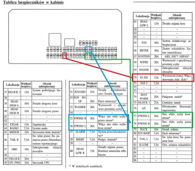

Postprzez MazdaLublin » 4 sty 2010, 21:05
szyby można zaprogramować niechcący ;)
wystarczy że pasażer opuści szybę na 5 centymetrów a potem przytrzyma guzik zamykania szyb do góry
szyba się domknie i potrzyma tak jeszcze 3 sekundy i szyba zaprogramowana
ale to już było wielokrotnie opisywane
wystarczy poszukać :)
szyby trzeba programować po :
odłączeniu akumulatora
dużym spadku napięcia
po wyjęciu bezpieczników
po odpięciu kostki łączącej drzwi z samochodem
edycja widmo82
Oczywiście gdyby szybki nie działały, możemy sprawdzić bezpieczniki i sterowanie w drzwiach.

Postprzez scotti » 5 lut 2010, 11:26
u mnie było tak że po sprawdzeniu bezpieczników przestało działać sterowanie z konsoli kierowcy szyby z przodu od strony pasażera i z tyłu za kierowcą, przełączyłem ten nazwę to "dzyndzelek" do wyboru ustawienia lusterka i wszystko zaczęło działać, możne ktoś zna jakieś logiczne wytłumaczenie czemu się tak stało ?
