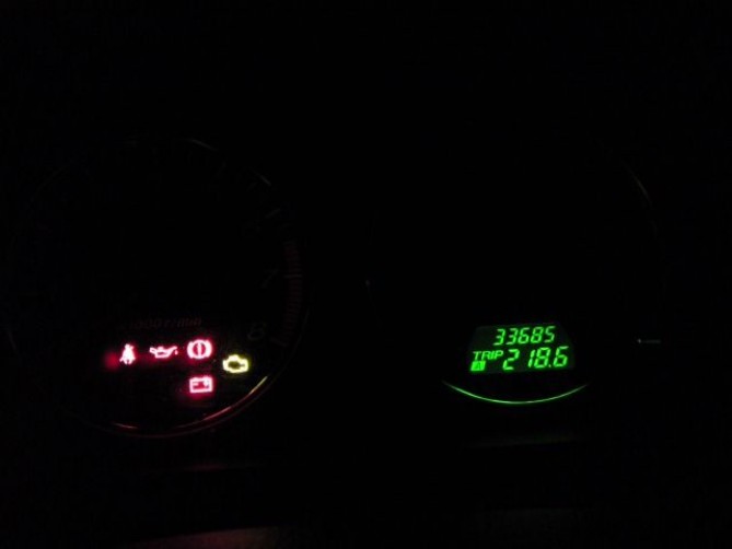

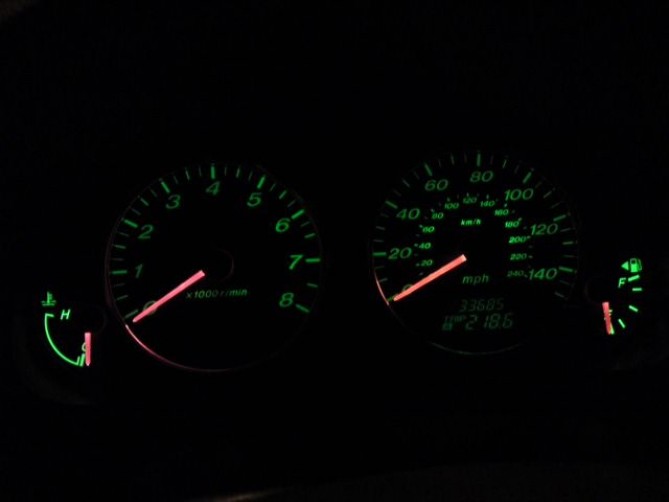

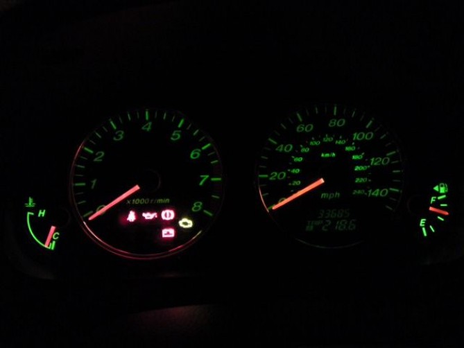

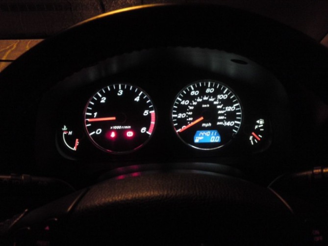

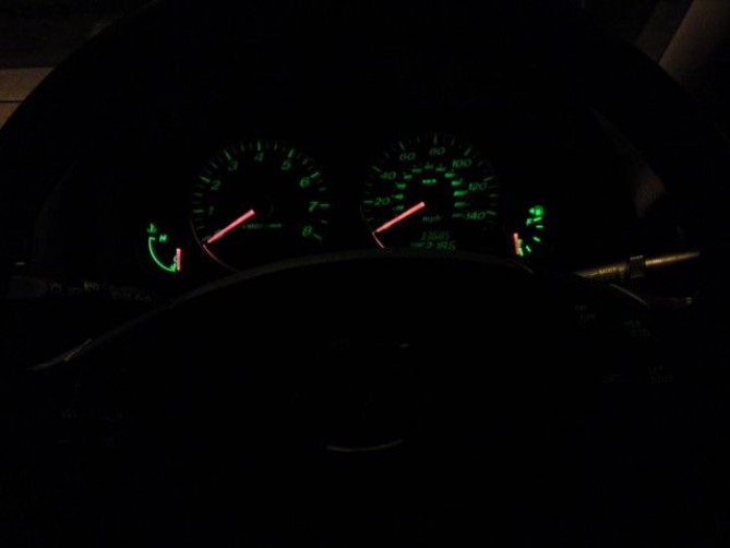

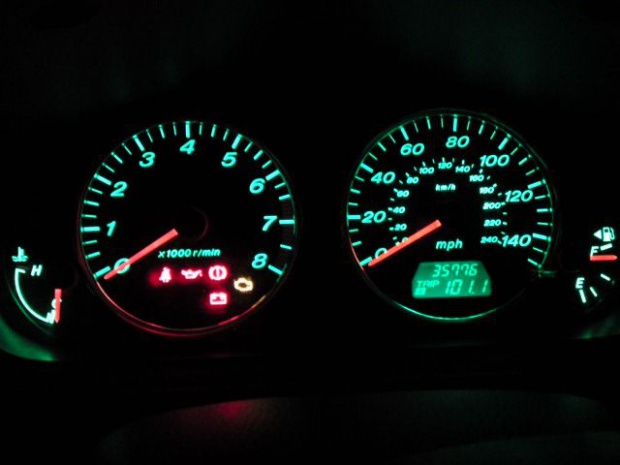

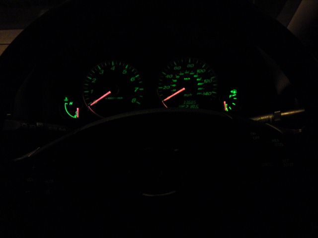

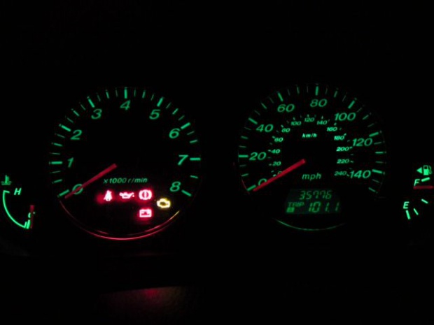

Zegary przerobilem na 4V diody szerokokatne i jest ogromna roznica! "Niebo a ziemia". Jeszcze zamierzam przerobic wyswietlacz komputera pokladowego... ale jeszcze troszke, bo nie mam zbytnio czasu ostatnio...
A fotki... oto one:
Zdjecie 1 – pelne przyciemnienie,
zdjecie 2 – pelne podswietlenie zegarow
Widok zegarow z odleglosci glowy kierowcy :]

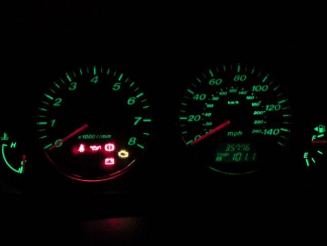

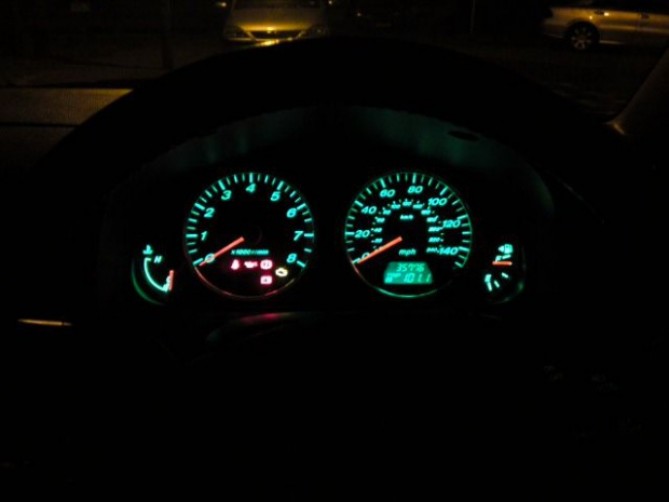

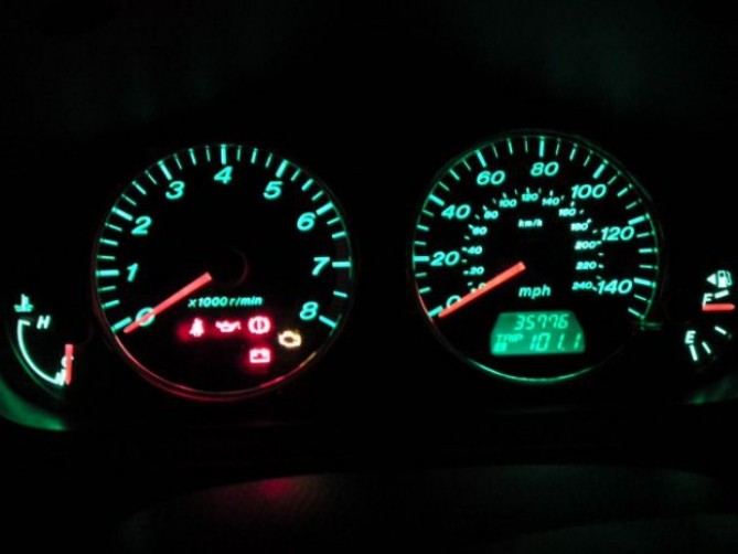

26.09.2009 Pisalem cos o braku czasu... i go znalazlem ;)
I jak to wyglada?

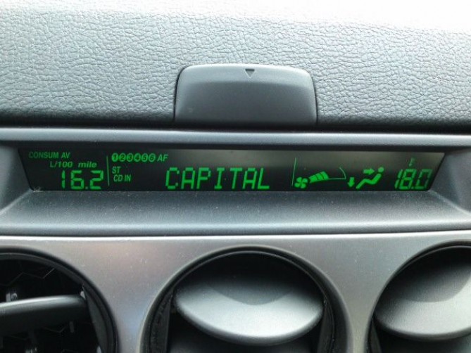

Postprzez elvis2002 » 23 lis 2009, 20:49
Fajnie TYlko powiedz mi czemu Auto ci tyle pali :P
Od: 11 lut 2008, 21:36
Posty: 110
Skąd: London
Auto: Mazda6 169KM Max mome.372/2593
Postprzez Wojtek » 23 lis 2009, 20:56
elvis2002 napisał(a):Fajnie TYlko powiedz mi czemu Auto ci tyle pali :P
<czytaj> to sa litry na 100mil :D

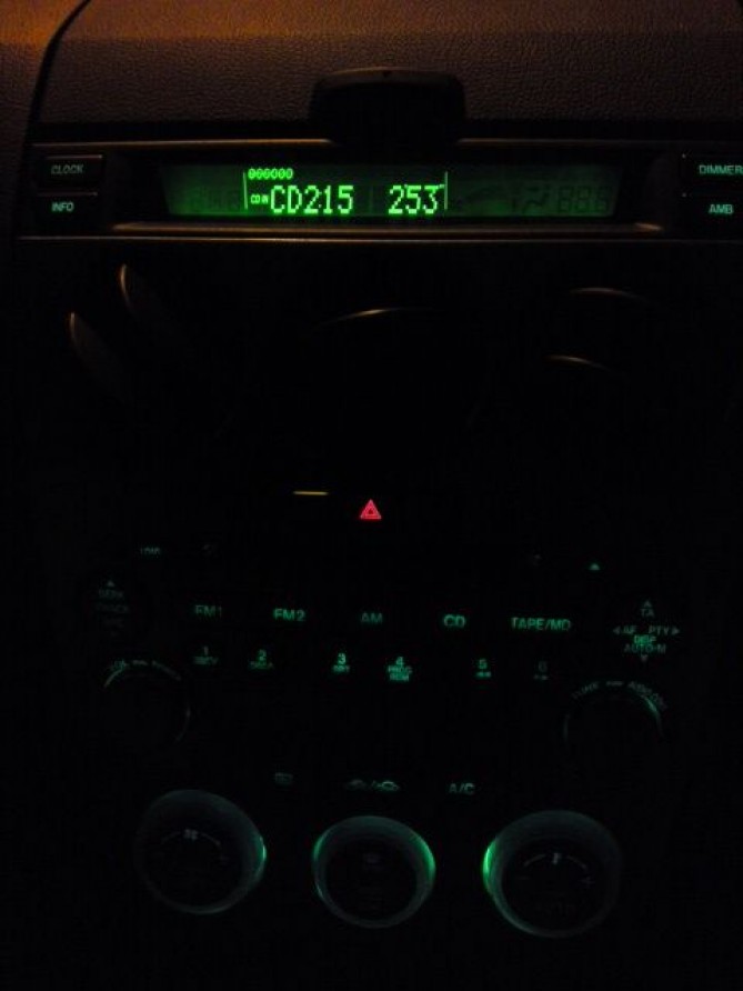

Postprzez Wojtek » 14 gru 2009, 00:22

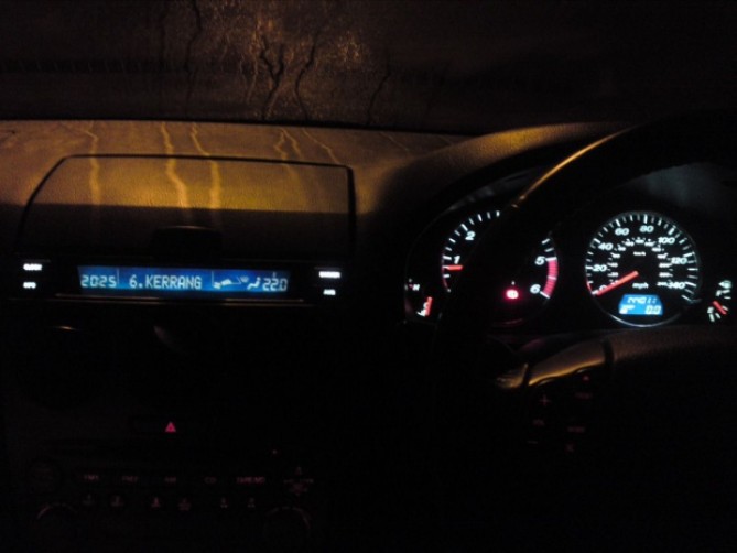

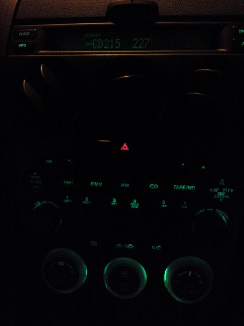

Dobra... byl zielony, a teraz bedzie cos o bialym... Tak sie ulozylo, ze wczoraj mielismy bardzo pracowity dzionek (wraz z kolega z tego forum ;) )
A oto pare zdjec:
