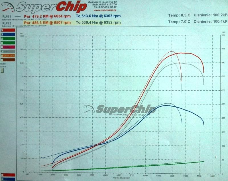

Moc i Moment Po Modyfikacjach
* Moc maksymalna – 486 KM przy 6570 obr/min
* Maksymalny moment obrotowy – 530 Nm przy 6352 obr/min

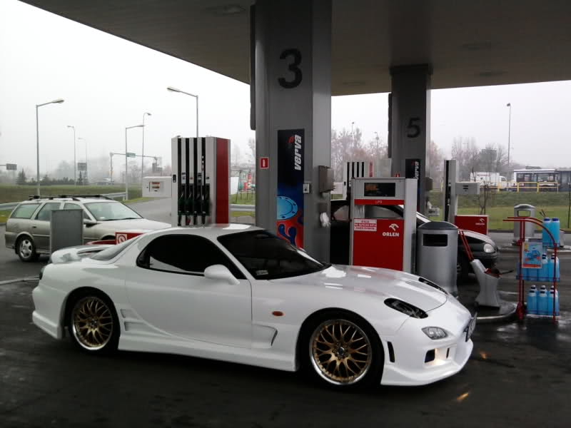

Postprzez Fiveopac » 21 lis 2009, 11:28
To i ja dorzuce fotke RX'a w naturalnym srodowisku :P
Pit napisał(a):Temat został założony tak na prawdę trochę za wcześnie, ale obiecałem Porkowi, że jak auto przejedzie 1 m o własnych siłach – coś naskrobię. No i musiałem oczko
Co wiecej, nawet o wlasnych silach dojechal na spot <diabełek>
