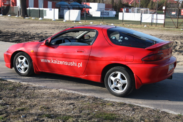

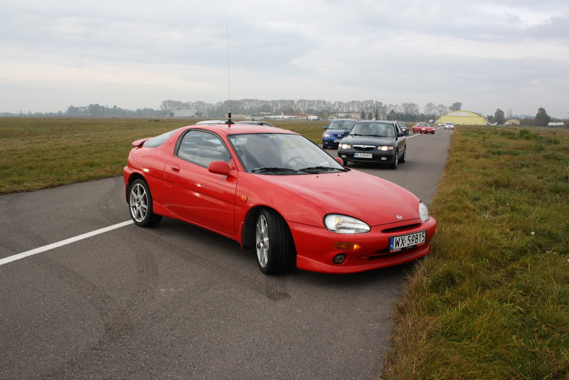

Mazda MX-3 EC KL-ZE '91

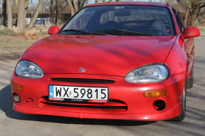

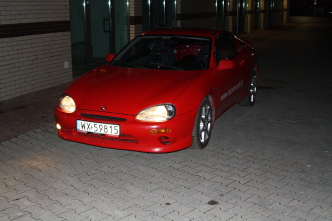

Postprzez Rafał_ » 5 paź 2009, 22:32

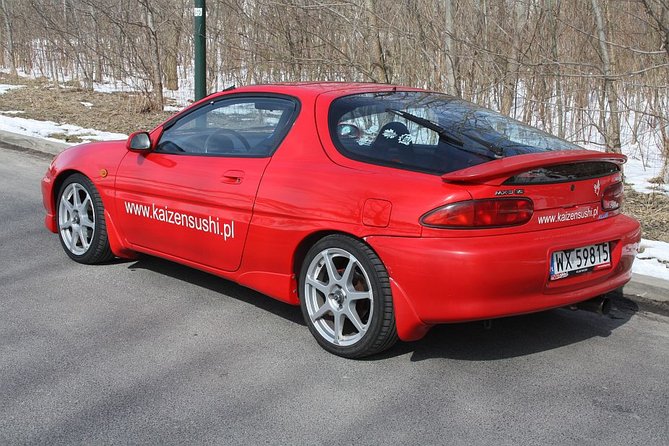

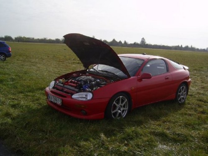

Mazda MX-3 EC 2.5 V6 KL-ZE '91 SQ Blaze Red
Auto zostało sprowadzone ze Szwajcarii w maju 2009.
Data produkcji to 23.08.1991, silnik 1.8 V6, moc 133KM, skrzynia manualna.

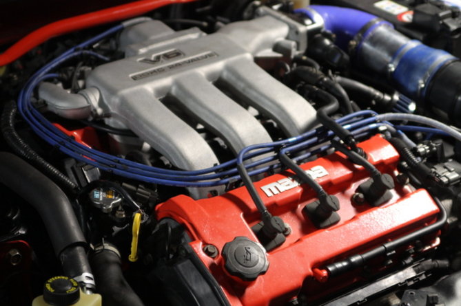

Silnik:
Swap na 2.5V6 KL-ZE – JDM
Sprężynki zaworowe i talerzyki z KL-DE.
Zalany olejem Motul 300V 15w50.
Korek wlewu oleju MAZDASPEED – JDM
Układ dolotowy:
Kolektor stright neck.
Przepustnica KL-ZE.
CAI z filtrem Fujita 3".

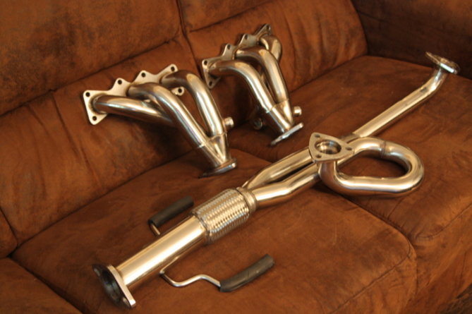

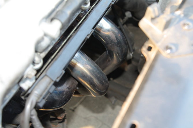

Kolektory wydechowe 6-2-1.
Bandaż na kolektory.

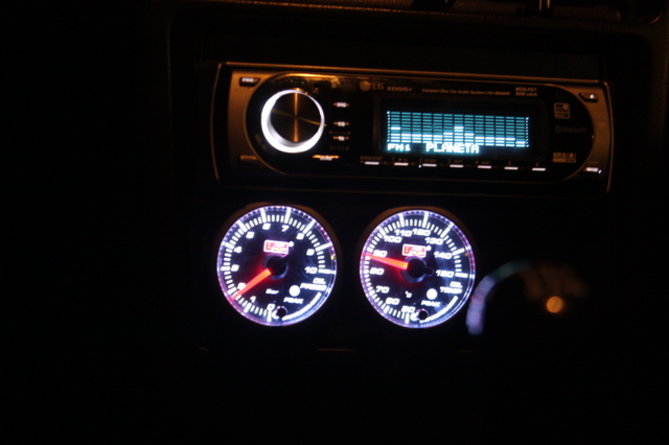

Wskaźnik temperatury oleju Auto Gauge SM Peak.
Wskaźnik ciśnienia oleju Auto Gauge SM Peak.

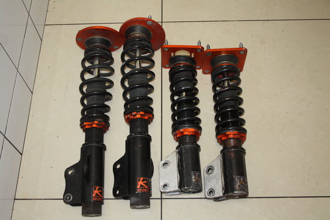

Zawieszenie gwintowane K-SPORT STREET

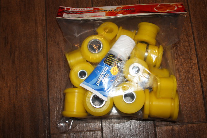

Poliuretany Qdure-flex PERFORMANCE – 85 ShA. Deuter- Olkusz.

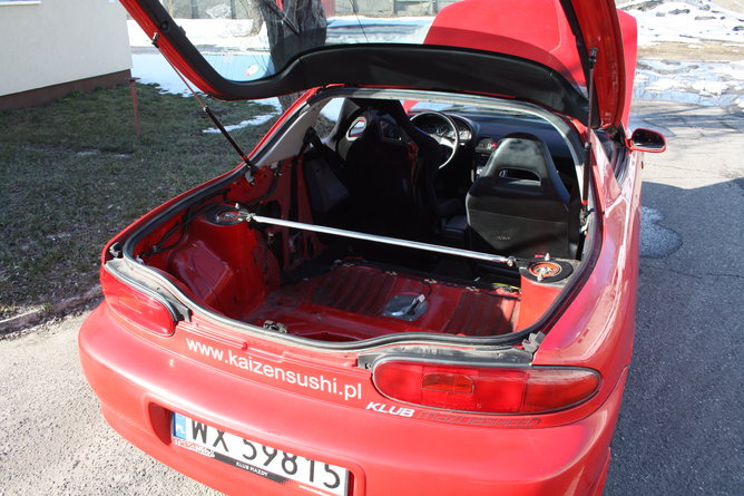

Rozpórka tył Pro Racing

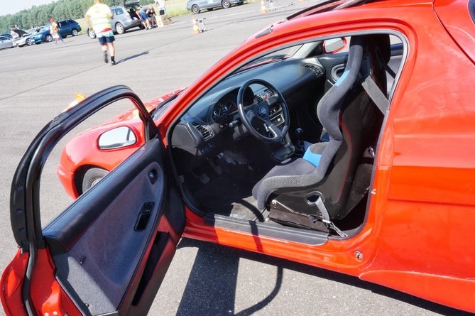

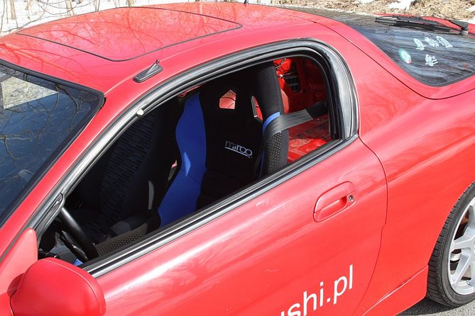

Fotel kubełkowy MIRCO ST

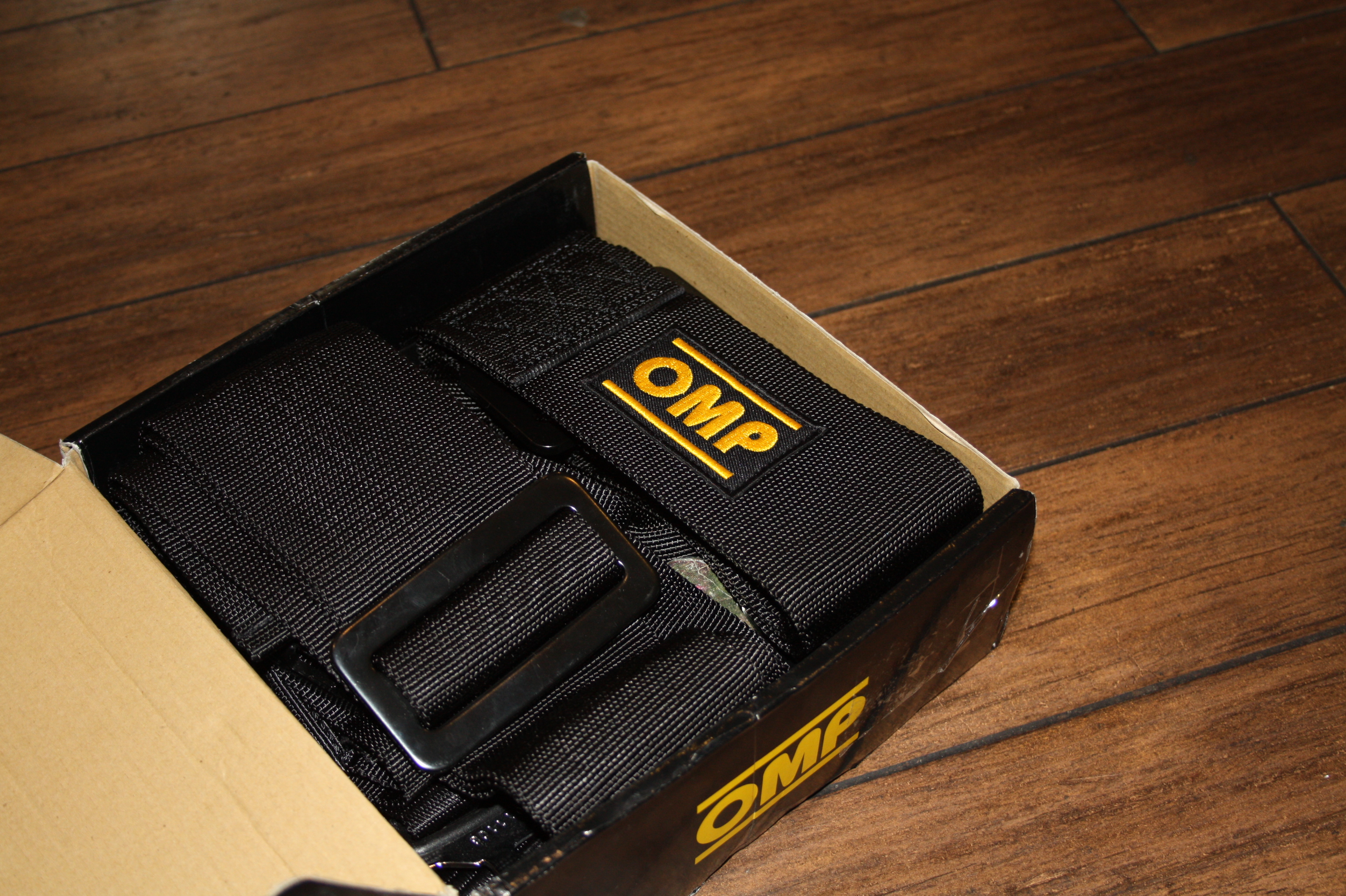

Pasy szelkowe 4 punktowe OMP 4M .

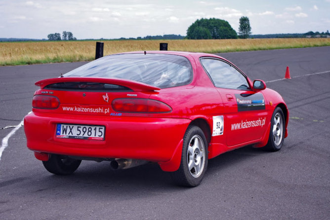

1/4 mili:

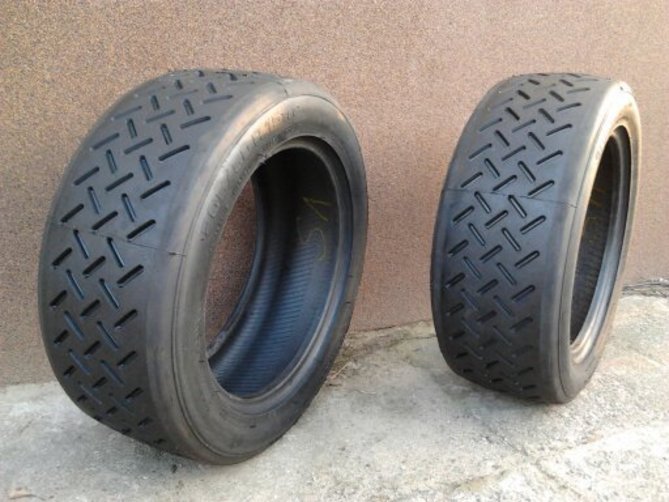

Felgi Enkei (seria) 15x6j
Opony przód Markgum S1 205/50/15 mieszanka miękka

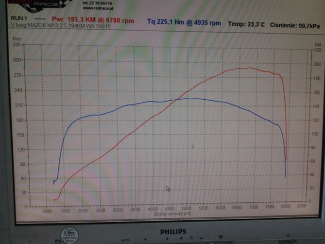

Moc i moment:

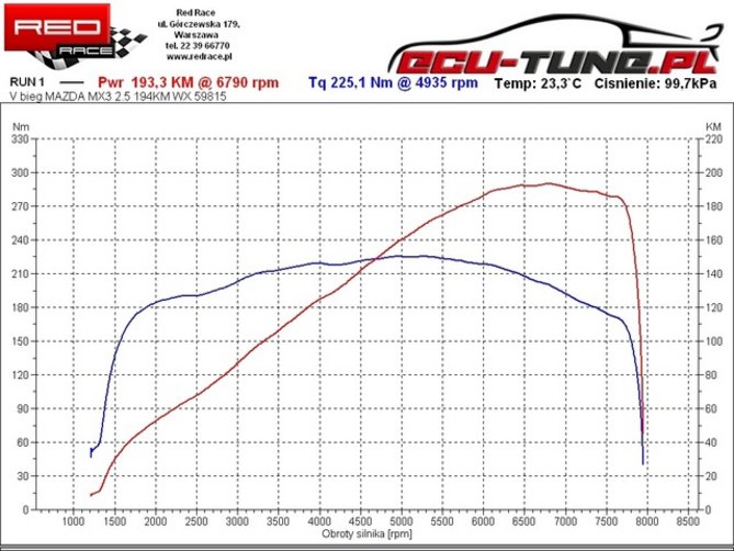

193,3KM@6790rpm
225,1Nm@4935rpm

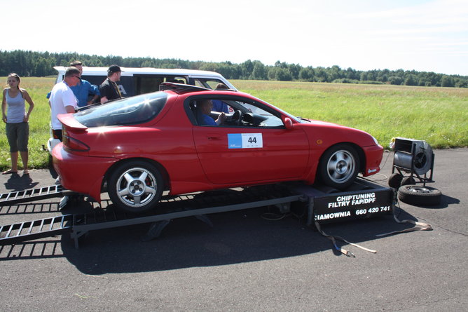

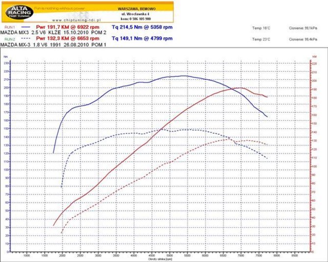

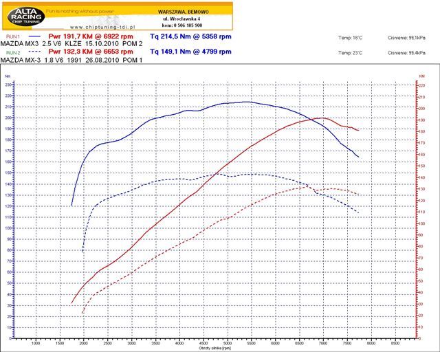

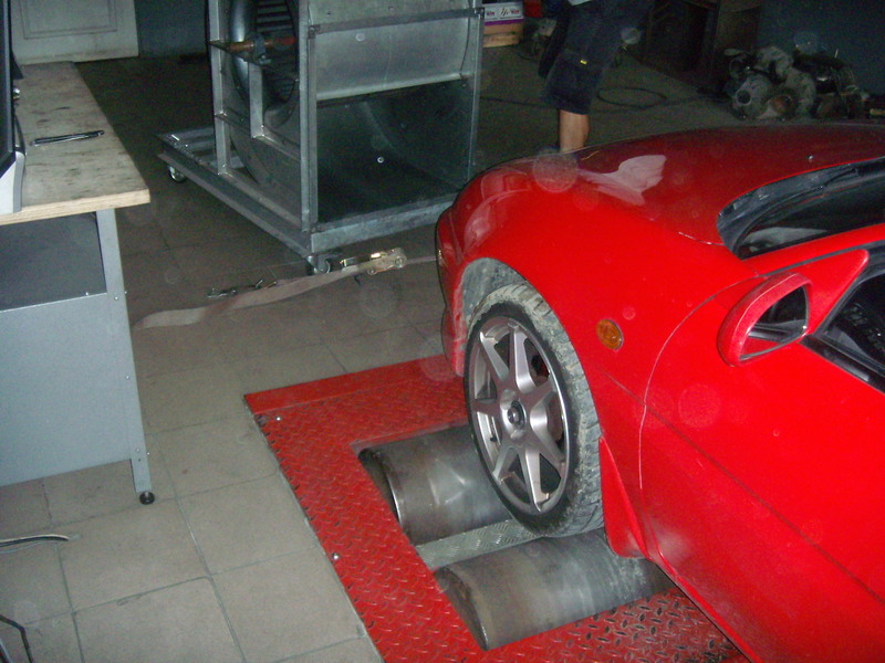

Hamownia, czyli 125KM i 148Nm:

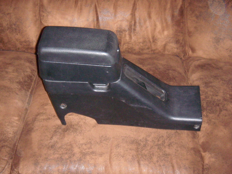

Montaż wysokiego podłokietnika:

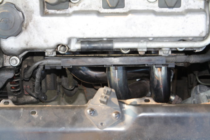

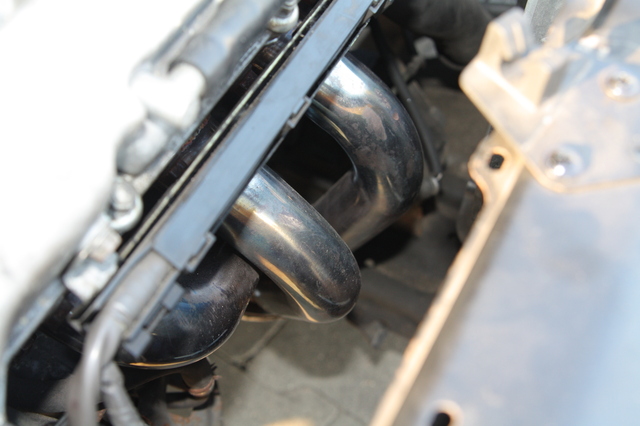

Kolektory 6-2-1:
Montaż kolektorów do k8:

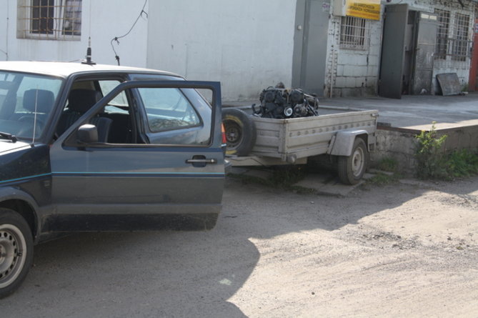

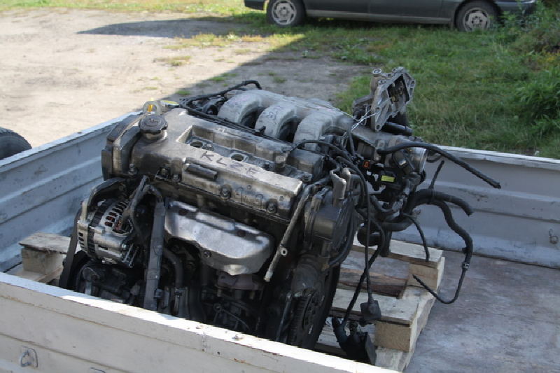

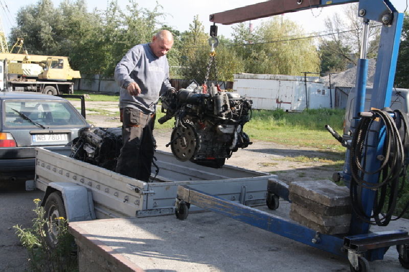

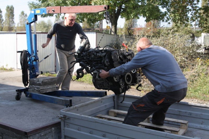

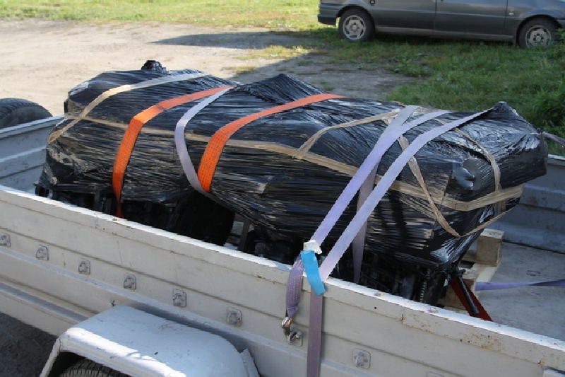

Wycieczka do JKM z Krakowa po silnik KL-ZE:
Silnik na swoim miejscu:
Zlot Piotrków Trybunalski '10 i 1 miejsce w klasie Samuraj:

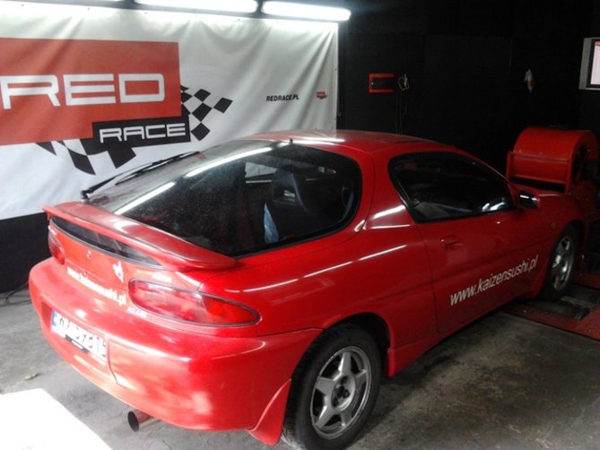

Porównanie mocy przed i po swapie:

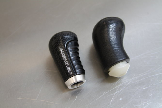

Montaż JDMowego korka wlewu oleju Mazdaspeed:
JDMowa gałka zmiany biegów Mazdaspeed:

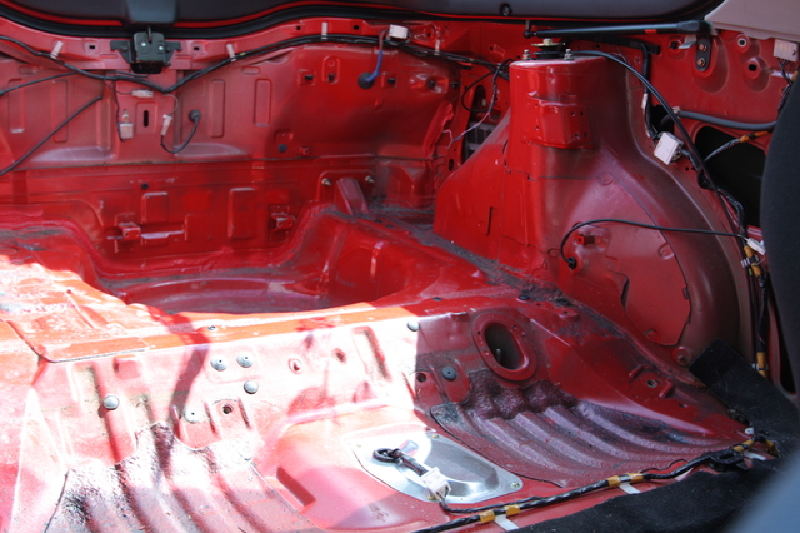

Schodzimy z masy:

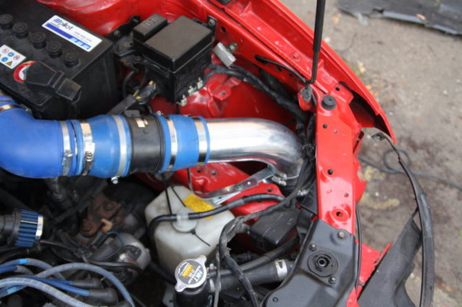

Poprawienie dolotu:

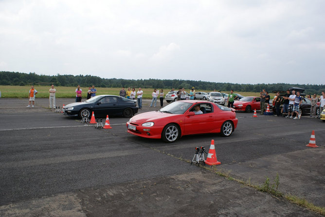

Zlot Ryki '12 i 1 miejsce w klasie Samuraj:
Finał z BA Fasoli:

Seryjne Enkei 15' z przeznaczeniem na zawody:
Markgum S1 205/15/50:

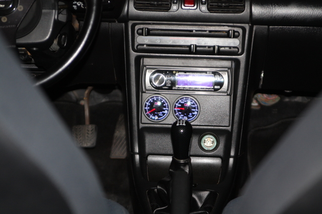

Montaż wskaźników temperatury i ciśnienia oleju AG SM Peak:

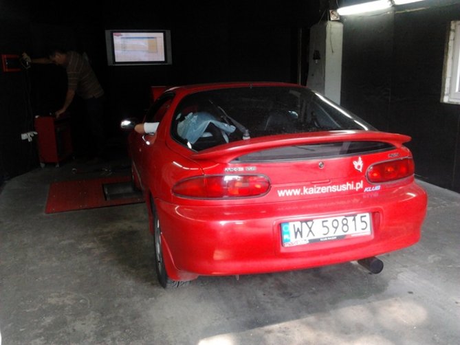

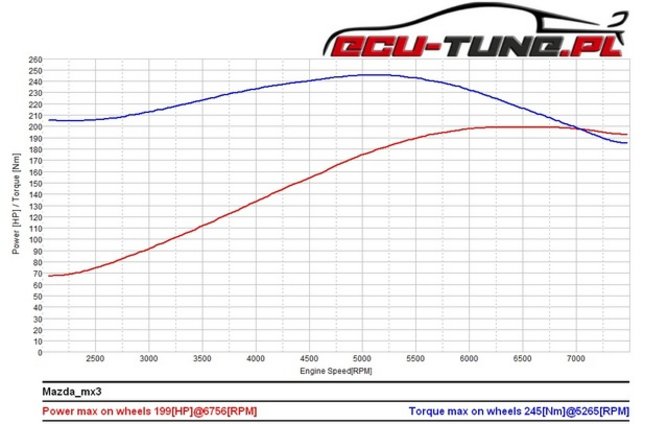

Hamownia przed strojeniem, czyli 193KM/225Nm:
Montaż Ecumaster DET3 i strojenie by Ecu-tune, wykres z DETa:
Zlot Ryki '12 i 2 miejsce w klasie Samuraj:

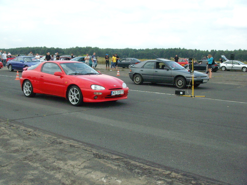

mx-3 ZE vs mx-3 ZE:
323 ZE vs mx-3 ZE:
Best ET- 14,474

Poliuretany Qdure-flex PERFORMANCE – 85 ShA. Deuter:

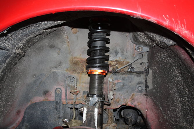

Gwint K-SPORT STREET:

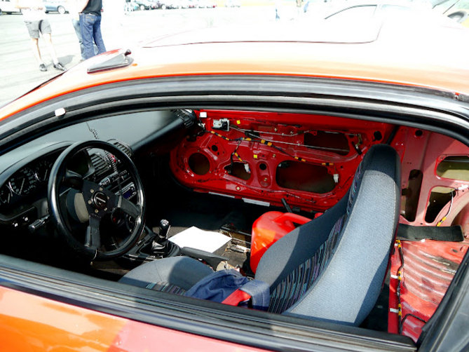

Fotel kubełkowy MIRCO ST:
Geometria i końcowe ustawienie gwintu:

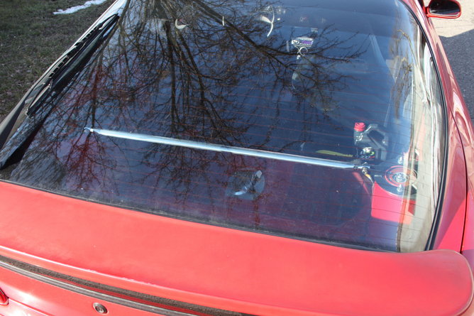

Rozpórka tył Pro Racing:

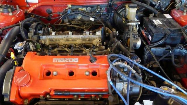

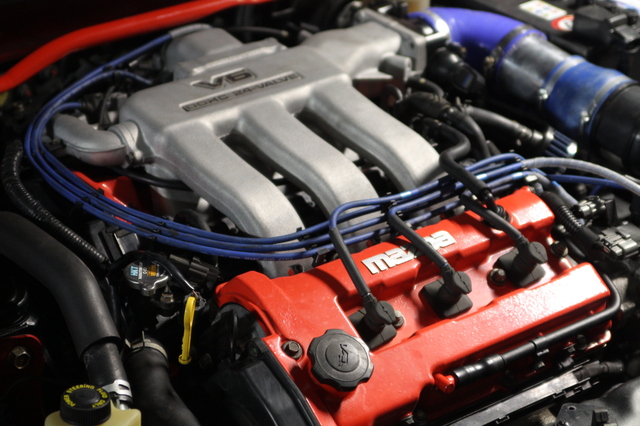

Zmiana koloru pokryw zaworów z czerwonego na czarny mat:

Pasy szelkowe OMP 4M:

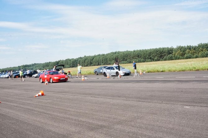

Zlot Czaplinek '13 i 1 miejsce w klasie Samurai oraz 2 na OESie:

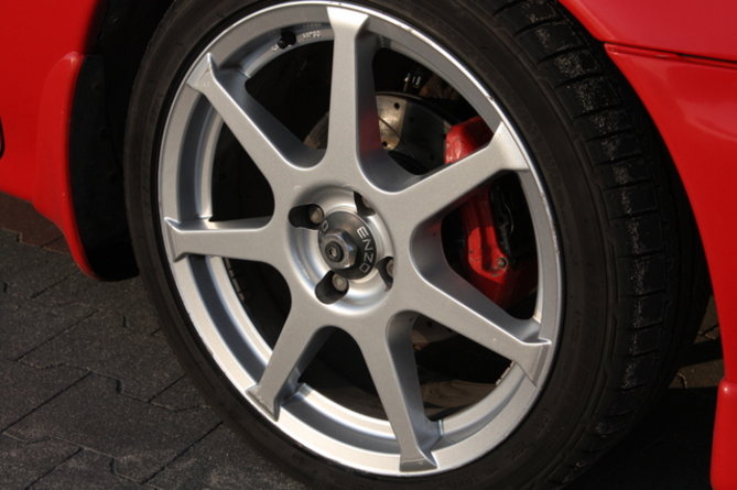

Edit 26.10.2009: Dzisiaj założyłem zimówki Bridgestone Blizzak LM22 o rozmiarze 215/40/17. Okazało sie, że Falkeny miały juz prawie 9 lat <lol> .

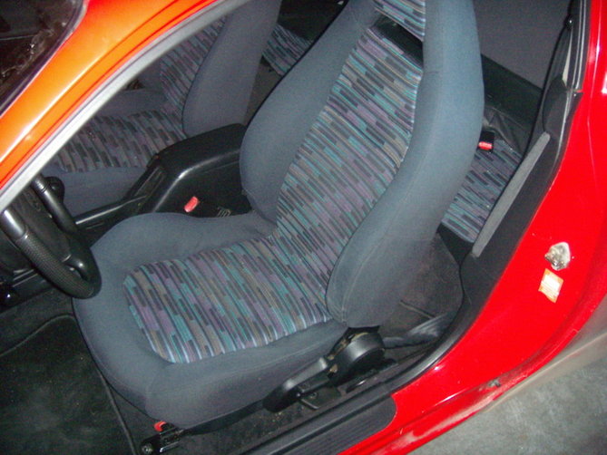

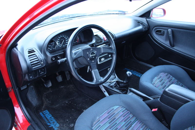

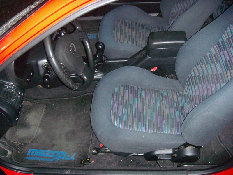

Postprzez Rafał_ » 22 lis 2009, 00:28

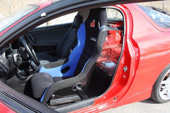

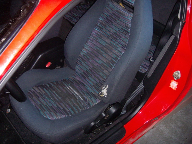

Fotel kierowcy był w tragicznym stanie:
Teraz jest trochę lepiej:

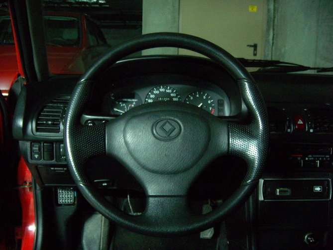

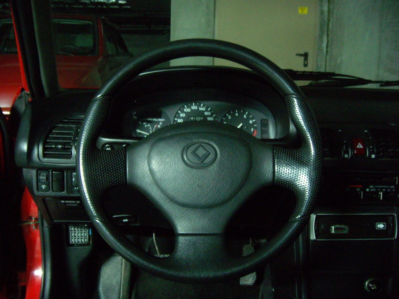

Dzisiaj założyłem kierownicę z mx-6 i tu podziękowania dla PawelMX6. Jest to seryjna kierownica MX-6 GE Jspec/Espec z początkowych lat produkcji. Identyczna była montowana w wersji JDM .
Sorry za foty ale mam słaby aparat.

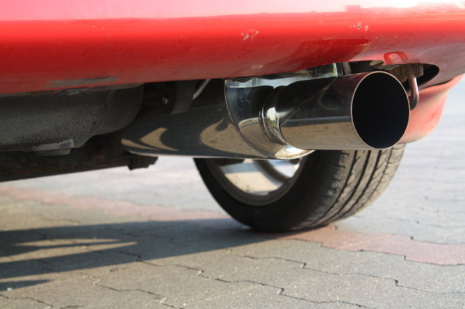

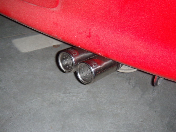

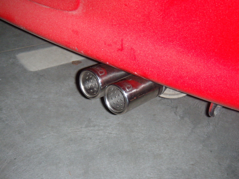

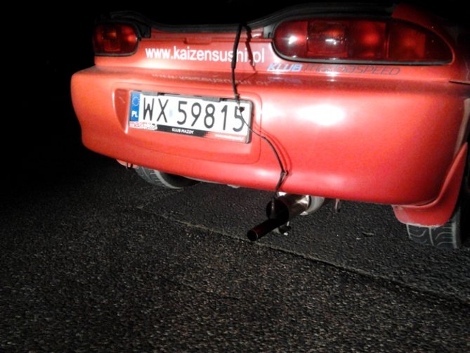

Dzisiaj przyszedł czas na końcówki wydechu bo te fabryczne nie grzeszyły pięknością :).
Madzia dostała dwie końcóweczki Ultera o średnicy 60 mm :D . Jest minimalnie głośniej :) .

jarek.6s kierownica z MX-6 pasuje plug and play?
Od: 6 maja 2007, 00:55
Posty: 10350 (317/595)
Postprzez Rafał_ » 25 lis 2009, 17:55
loockas napisał(a):jarek.6s kierownica z MX-6 pasuje plug and play?
Tak. Z tego co się dowiedziałem to wszystkie Mazdy po 90 roku miały ten sam wieloklin.

Jest to kiera z początku produkcji mx-6 w wersji JDM.
a mi się wydaję że jest to standardowa kierownica w mx-6 2,0 z początku lat produkcji -bynajmniej występowały i takie w euro wersji
a tak poza tym gratuluje pięknej mx-3
Od: 26 sie 2005, 07:39
Posty: 1101 (2/0)
Skąd: Drawno
Auto: RX8 z z32se
Postprzez Rafał_ » 26 lis 2009, 22:17
Tak jest to seryjna kierownica MX-6 GE Jspec/Espec z początkowych lat produkcji.
