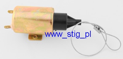

Nie wiem jak Was, ale mnie dość mocno drażnił ten problem więc przy okazji montażu centralnego z pilota wybrałem model z dodatkowym kanałem. Dokupiłem również dedykowany siłownik tylnej klapy: (tutaj przepraszam za kryptoreklamę ale innego zdjęcia nie mam)

Do tej dźwigienki został przymocowany poprzez nawiercenie jej wiertełkiem 2mm. Widoczna na obrazku wyżej linka ma 1,5mm średnicy. Sporo kłopotu sprawia naciągnięcie linki we właściwej odległości ale po kilku próbach udało się.

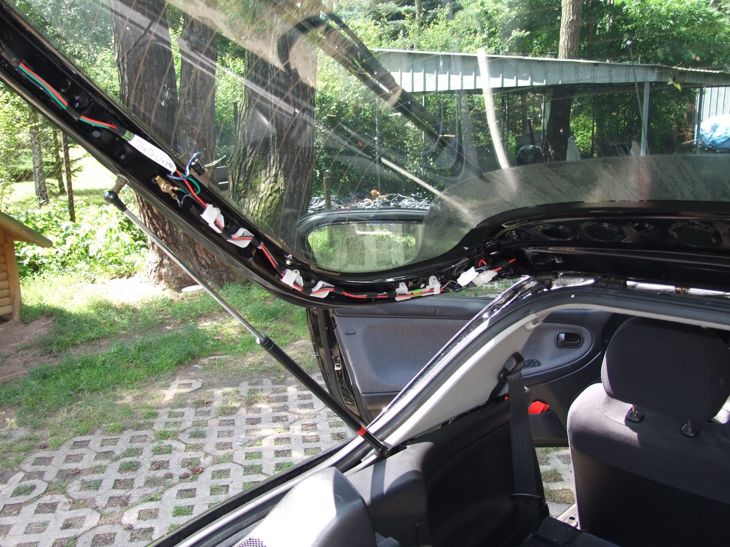

Pozostała kwestia podłączenia, która teraz okazała się trochę bardziej skomplikowana. Przewód masowy nie stanowi problemu gdyż producent doprowadził elegancki przewód do połowy długości klapy, od strony silnika wycieraczek. Jest zakończony 'pod śrubkę':
Przewód plusowy należało przeprowadzić przez całe auto od centralki w okolicach deski rozdzielczej (przez przekaźnik!) aż do elementu wykonawczego. Wymagało to rozebrania całego tylnego boczku z tym jaśniejszym plastikiem wyżej włącznie, zdjęcia nakładki na próg przy drzwiach i rzeczy najtrudniejszej – przepchnięcia przewodu przez harmonijkę łączącą nadwozie z klapą.

Teraz najtrudniejsze. Przeciągnięcie przewodów przez harmonijkę do której mamy teraz dostęp z obu stron. Trzeba odhaczyć plastikowe 'przelotki' i kombinować. Ja użyłem cienkiego drutu z pętelką na końcu i jakoś się udało. To ten zielony na fotce :) :
I drugie ujęcie:
Ponieważ oryginalne okablowanie posiada kostki po obu stronach przelotki (żeby łatwiej było zdjąć klapę) postanowiłem również założyć na przewodzie 2 złączki, obok kostek. Po umocowaniu wszystkich przewodów wygląda to tak:
