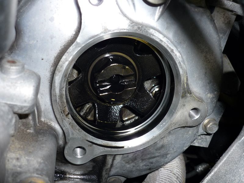

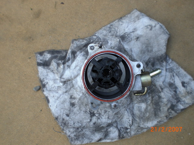

Tak wygląda wnętrze pompy czyli wirnik z czterema łopatkami z tworzywa ( zdjęcia zapożyczone od kolegi stary_jac )
Po wyciągnięciu kompletnej pompy mamy :
1 podstawa pompy
2 sprzęgło
3 oś pompy
nr 1 i 2 to winowajcy hałasu.
Po rozebraniu pompy wyraźnie widać gdzie w podstawie 1 ociera sprzęgło 2.

Po odkręceniu podstawy mamy taki widok, wybijamy oś pompy a po ściągnięciu segera wybijamy łożysko, u mnie szło to dość łatwo.
