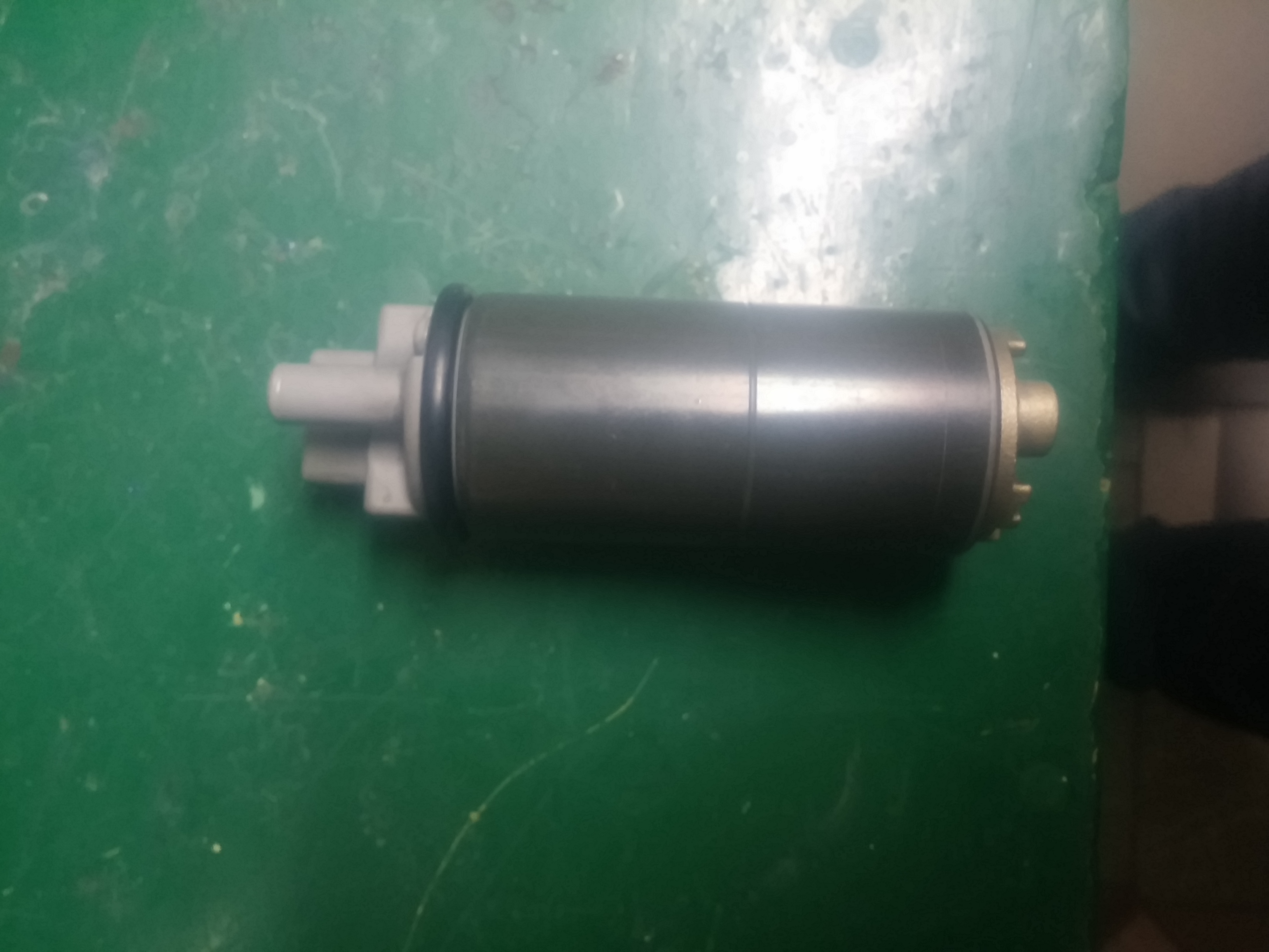

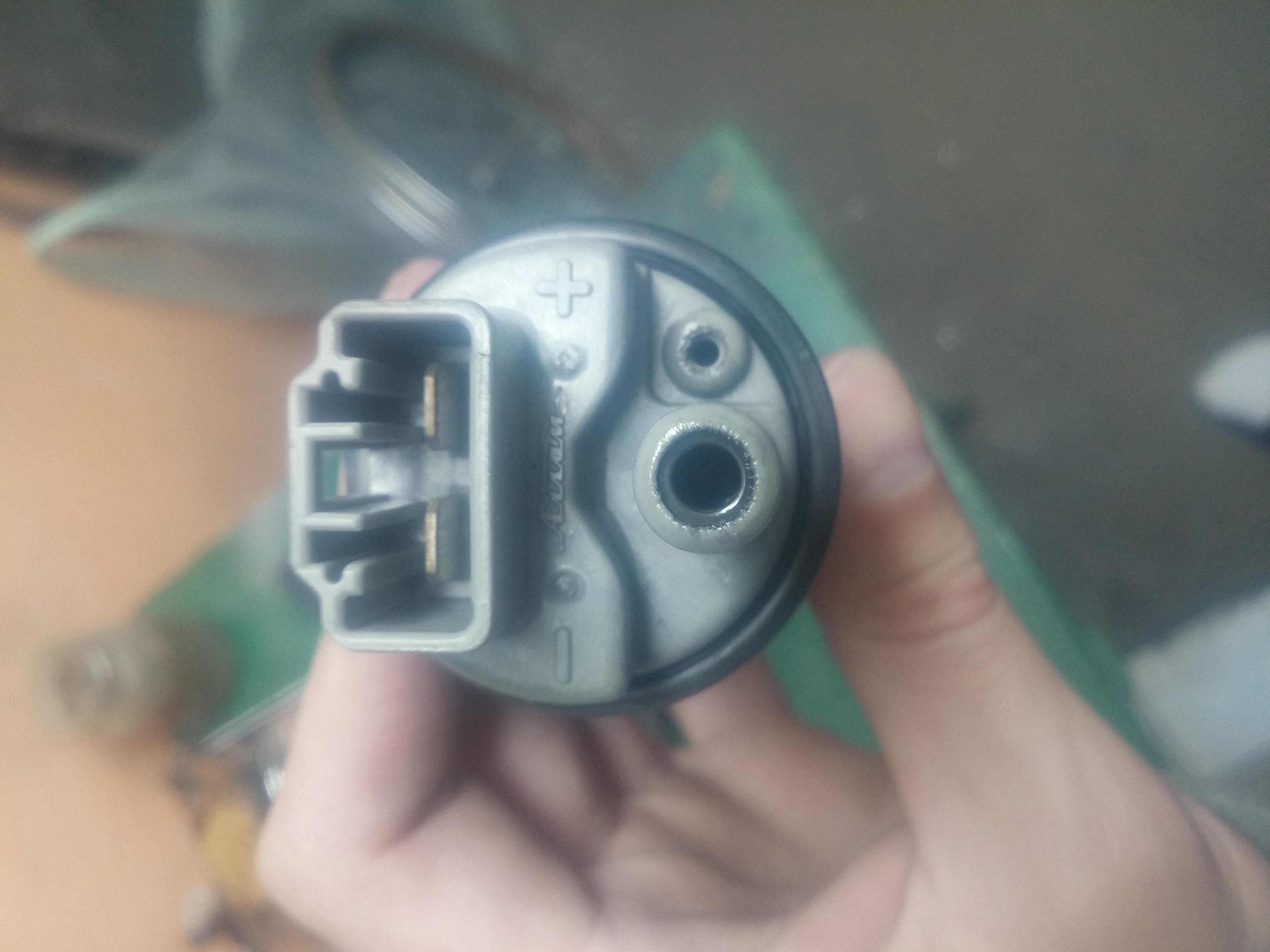

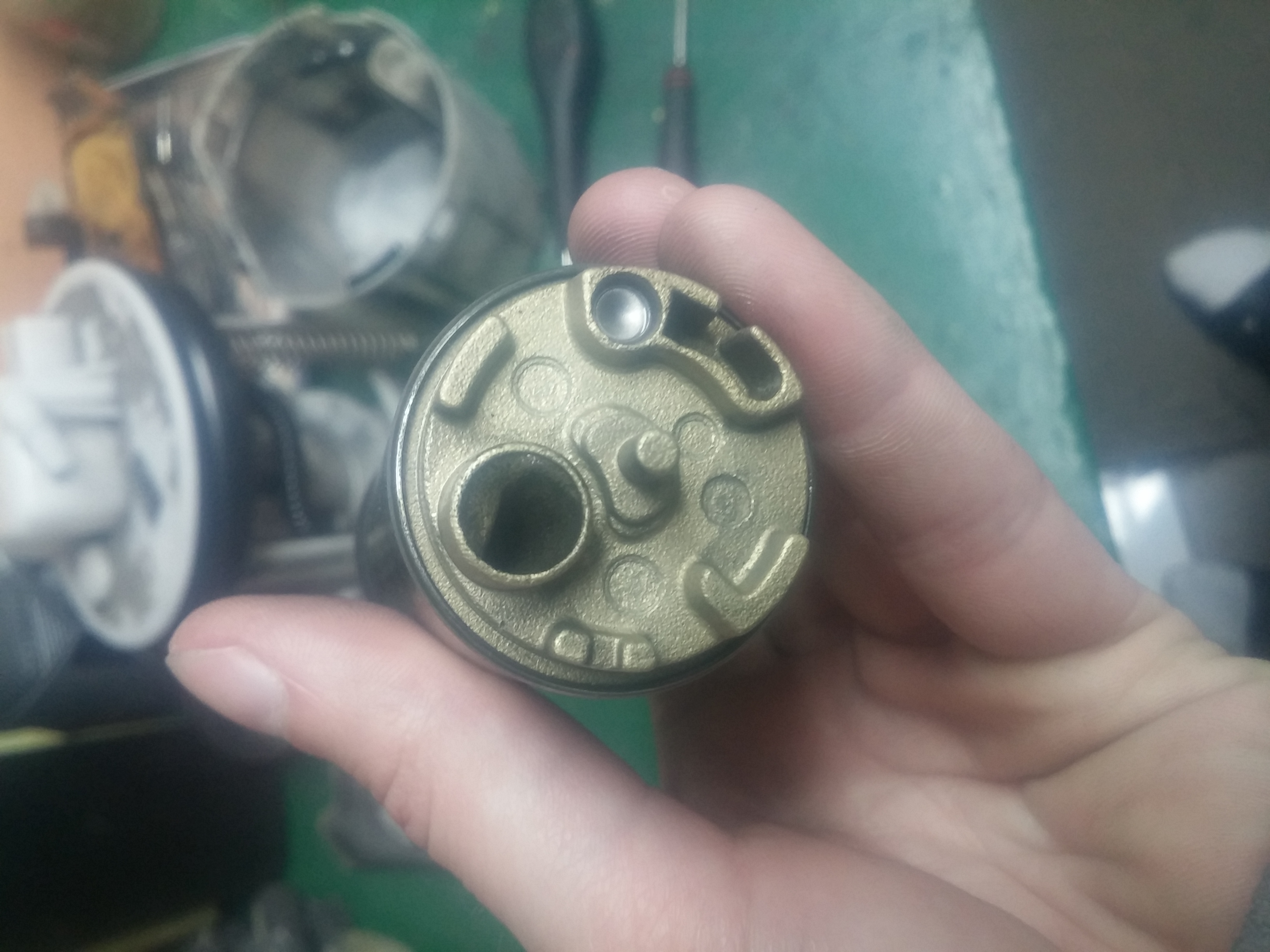

Postprzez DeviS » 26 maja 2016, 17:46
No wiec po wymianie pompy postanowiłem zabrać sie za rozebrabie starej bo według dużej części mechaników jest ona nie rorbieralna i trzeba kupować pompe z calym koszykiem.
Tak wyglada pompa po wyjęciu
Na internecie znalazłem NOWY wklad samej pompy za 95zł + KW ;)
Do zlozenia beda potrzebne 2 male opaski zaciskowe metalowe, stare raczej juz sie nie przydadza ;)
