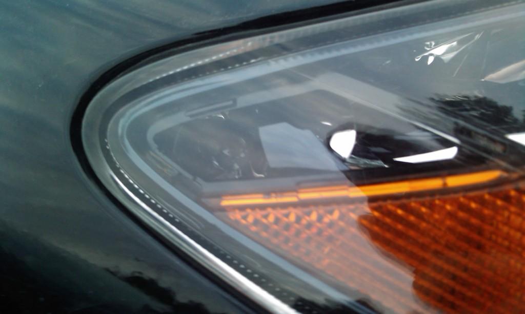

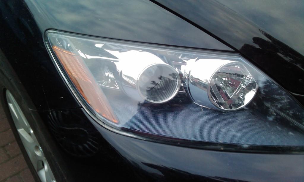

ja przerabiałem światła w Warszawie. Miałem dwie opcje: 1. ASO: wymienić całe światła z przodu na europejskie + dodanie światła przeciwmgirlnego z tyłu (koszt chyba ok 4000 pln) 2. Przeróbka świateł amerykańskich: okazało się, że świecą niesymetrycznie, czy nierównolegle, czyli spełniają normy europejskie. Pozostało więc tylko dodać światła pozycyjne, które zostały umieszczone w górnej części kierunkowskazów (zostały one nieco upiłowane) +światło przeciwmgielne z tyłu, które zostało umieszczone w częsci lewego światła tylnego. Całkowity koszt 1100 pln.

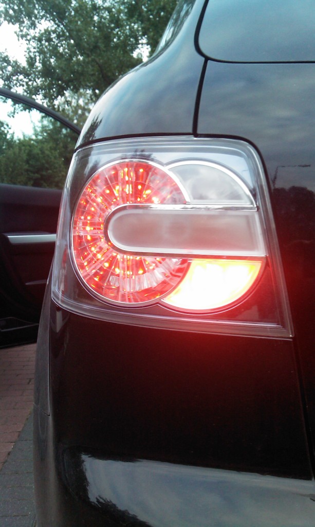

Mam wersję GT. Ingerencja w klosz jest minimalna. Z przodu został upiłowany górny fragment pomarańczowego plastiku kierunkowskazów – ok 2cm, i w to miejsce włożona została żarówwczka. Kierunki palą się tylko po włączeniu kierunkowskazów. Jeśli chodzi o tył, to przeciwmgielne zostało włożone w klosz w jakąś jego wolną przestrzeń. Z zewnątrz nic nie widać. Robiłem to w Warszawie, na ulicy Targowej.

3. Swiatła mijania nie świecą na pomarańczowo tylko na biało – zgodnie z przepisami. Kierunkowskazy znajdują sie poniżej nich i świecą wyłącznie, gdy je włączę.

No to że pomarańczowy plastik jest pod kloszem to wiem , nawet jest przełamanie po ktorym mozna upiłować. Zastanawiam sie tylko jak to zrobione czy klosz był rozklejany, czy można to jakoś rozebrac?

Spoko, fajnie to zrobili, nie daje mi spokoju ten przód. No a tył masz przeciwmgielne w wstecznym. Pewnie żarówka ma nakładkę czerwoną, gniazdo pozostało z wstecznego , przeciągniete przewody do srodka. Wsteczny masz teraz jeden- lewy? Pewnie poprosze o jakies dokładne namiary na nich.
