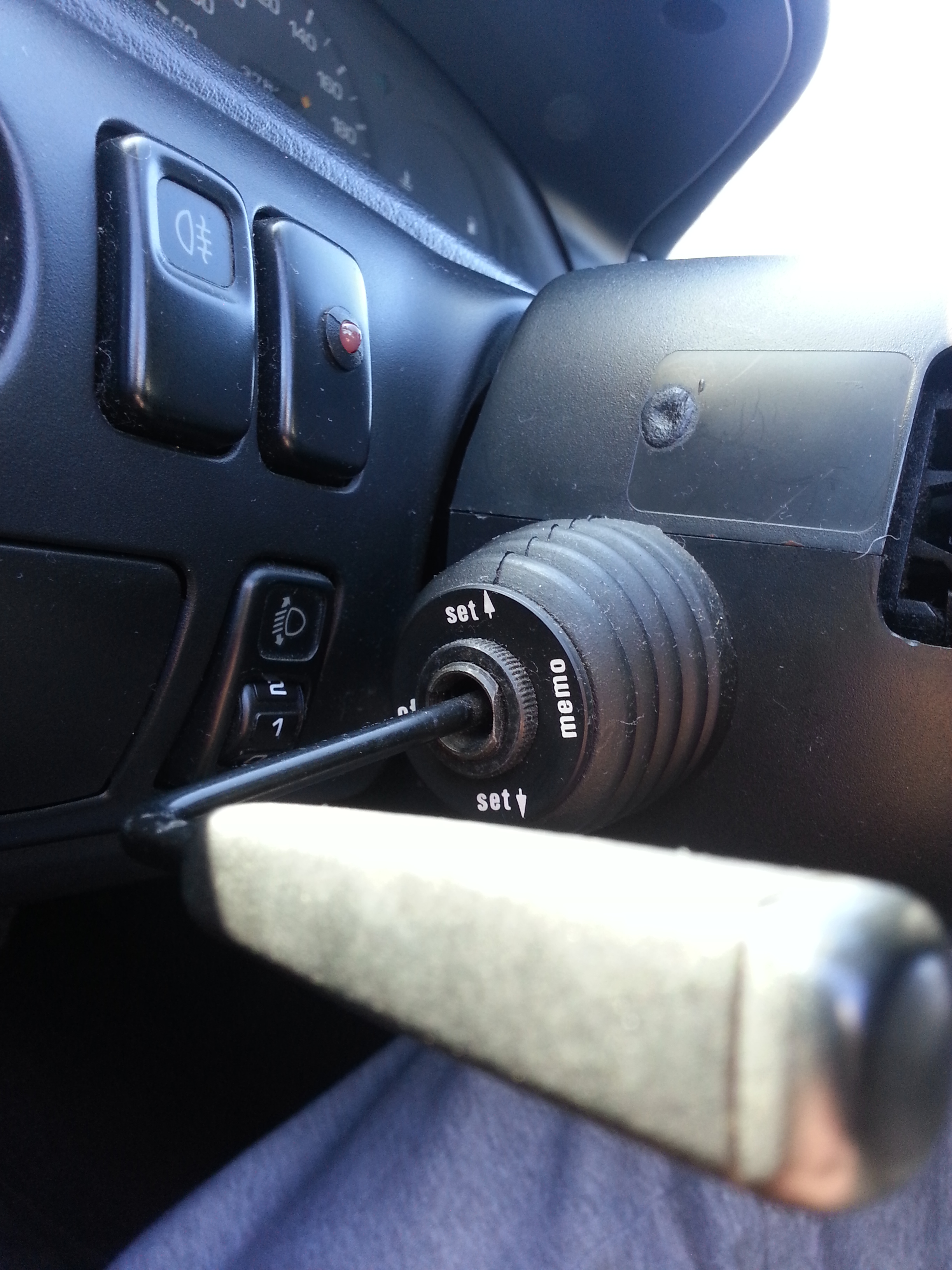

Postprzez twar14 » 28 lut 2013, 13:53
ja z kolei mam u siebie tylko to co jest widoczne na zdjęciu. Przy kierownicy nie ma żadnych przycisków. Próbowałem tego używać w trakcie jazdy i zero reakcji. Czy coś poza pompką i przewodem powinienem jeszcze sprawdzić?
