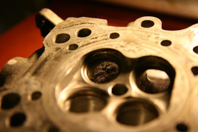

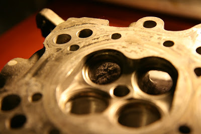

Dorzucam ostatnie fotki z zabawy z głowicami:
Na tej fotce dobrze widać jak bardzo nierówne są powierzchnie po zgrubnej obróbce...
... chociaż to i tak kosmicznie równiej niż było w oryginale...

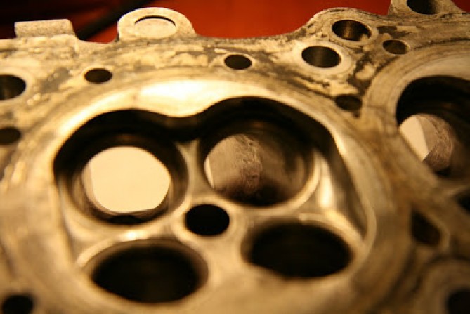

... no i przez zebranie nadlewów zwiększyła się szerokość kanałów, a do tego przypiłowałem je jeszcze dosyć mocno by je troszkę poszerzyć.

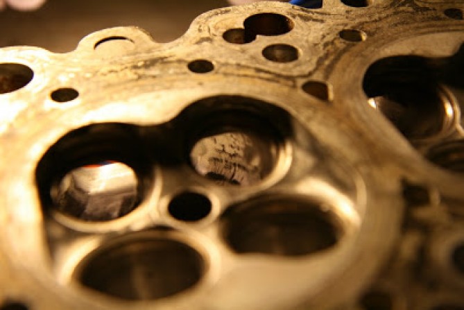

Po godzinnej zabawie z papierami ściernymi...

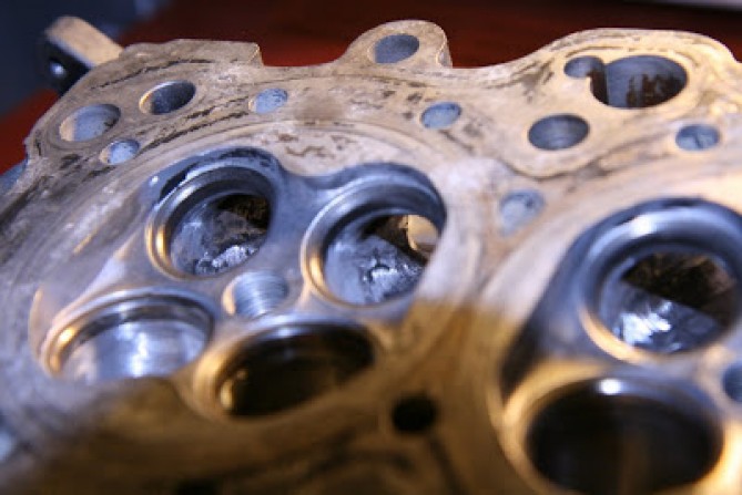

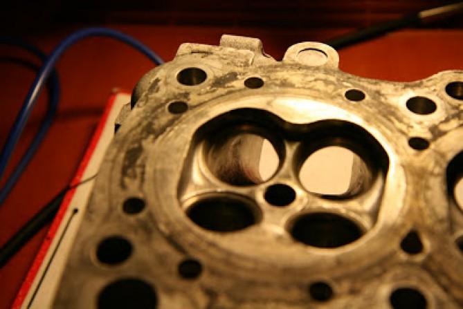

... jest lepiej ale jeszcze trochę pracy potrzeba.
Jednym słowem w dwóch słowach – cztery zawory na cylinder = złooo. Silniki 8V są faaaaajne ;)

Postprzez lukster » 29 maja 2009, 11:49
ingerowałes w kształt komór spalania?

Postprzez brii » 29 maja 2009, 11:58
lukster napisał(a):ingerowałes w kształt komór spalania?
Po konsultacjach z mądrzejszymi odemnie zrezygnowałem z tej akcji.
PLaster napisał(a):ha ha ha za dużo szorowania
Ano :) Paznokcie sobie pościerałem mimo wytoczenia specjalnej przedłużki do szlifierki precyzyjnej – wszędzie się mechaniką nie dało dotrzeć...

Postprzez lukster » 29 maja 2009, 12:04
brii napisał(a):Po konsultacjach z mądrzejszymi odemnie zrezygnowałem z tej akcji.
No właśnie spotkałem się z opiniami że modyfikowanie komór może spowodować obniżenie progu pojawiania się stukowego. Dobrze że konsultowałeś ;)
