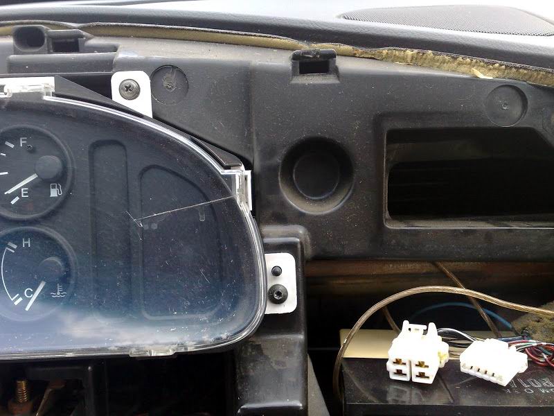

Witam chciałem przedstawić fotorelacje z montażu alu ramek zegarów do mazdy BA 323F
Na początku odkładamy klapkę z lewej strony(taka płaska zakańcza kokpit)Pod nią mamy dwie o to śrubki:
Po ich odręceniu wypinamy te dwa bolce(te zaraz przy śrubkach)Po czym wkładamy rękę miedzy osłonę kierownicy a ten odo plastik:
i pociągamy go do góry trzyma sie na haczykach
Kiedy osłona zdjęta ukazują nam sie te oto 2 srubki:
Odkrecamy je i opuszczame kierownice max na dół.
Potem chwytamy za ten czarny ,,daszek" nad zegarami i pociągamy do siebie wyskoczy z zatrzasków(ale nie wyciągamy całkiem!!)

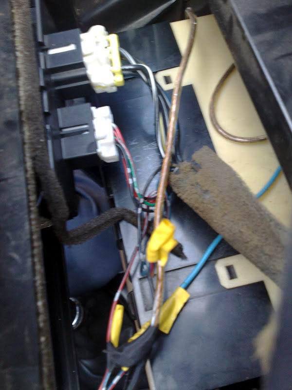

Teraz z prawej str wypinamy kostki od zegarka,awaryjnego i tylnej szyby:
Możemy troszke dalej kokpit pociągnąc aby siegnąc do wtyczek od wys swiatłem i siły oświetlenia:<br>
No i ostatnie wtyczkę tym razem z lewej str od halogenów i mgielnego. Po odpięciu możemy wyjąc całkiem obudowę.
Ukazują sie nam teraz 4 śrubki:
Odkrecamy je i delikatnie wyciągamy zegary na tyle aby można było wypiąc wtyczki z nich.Po czym zdejmujemy tą odłone zegarów:
Wciskamy ramki i składamy efekt??

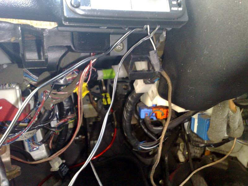

Postprzez wesoly75 » 22 kwi 2009, 19:56
konrad278 napisał(a):Po ich odreceniu wypinamy te dwa bolce(te zaraz przy śrubkach)Po czym wkładamy reke miedzy osłone kireownicy a ten odo plastik
W tym miejscu brakuje ci jednego klipsa, ja za pierwszym razem gdy rozbieralem deske uszkodzilem go. Znajduje sie w schowku zaraz kolo zamka.

Postprzez wesoly75 » 25 kwi 2009, 09:52
Gandziej napisał(a):Czy mógłby któryś z Was zaznaczyć na zdjęciu gdzie to jest? W tym schowku pod kierownicą?
Tutaj:
