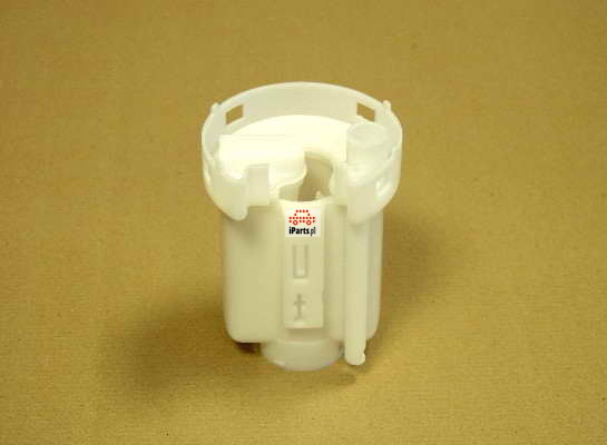

Postprzez gerz50 » 8 wrz 2013, 11:19
Witam kolegę z lubuskiego!
Filtr paliwa w maździe 323F BJ face lifting (2001-2003) 1.6 ZM benzyna i 2.0 FS benzyna znajduje się pod tylnymi siedzeniami.
1) Musisz tylną kanapę rozłożyć następnie odwijasz kawałek wykładziny pod którą znajduje się blaszka na czterech srubach (potrzebny śrubokręt -krzyżak),
2) Jak już to zrobisz ukaże się twoim oczom kolejna pokrywka w kształcie koła na 8 śrubach (jeśli są przegnite to nie pozostaje nic innego jak je wydłubać/rozwiercić/rozpierniczyć) i założyć przy montażu końcowym świeże śruby (ja tak zrobiłem). przy tym etapie musisz wyciągnąć również 2 kable od zasilania paliwa (działają na zasadzie plug-play)
3) Ostatni etap to wyciągnięcie filtra paliwa (jest zespolony z pływakiem i pompką paliwa).
4) Po kolei (jak w tym poście pokazano) musisz rozmontować pływak , pompkę paliwa, ,,koszyczek" -do którego przyczepiony jest filtr paliwa.
5) Składasz w odwrotnej kolejności.
Filtr ma być taki
Od: 9 kwi 2005, 20:00
Posty: 282
Skąd: ŻAGAŃ (lubuskie) /LEGNICA/ WROCŁAW
Auto: Mazda 3 BL 1.6 2013; Mazda 3 BL 2.0 Disi 2012;
była;Mazda3 1.6 Active 2006 & Mazda3 2.0 Sport 2009
323F BJ 2.0 FS Sportive '01
