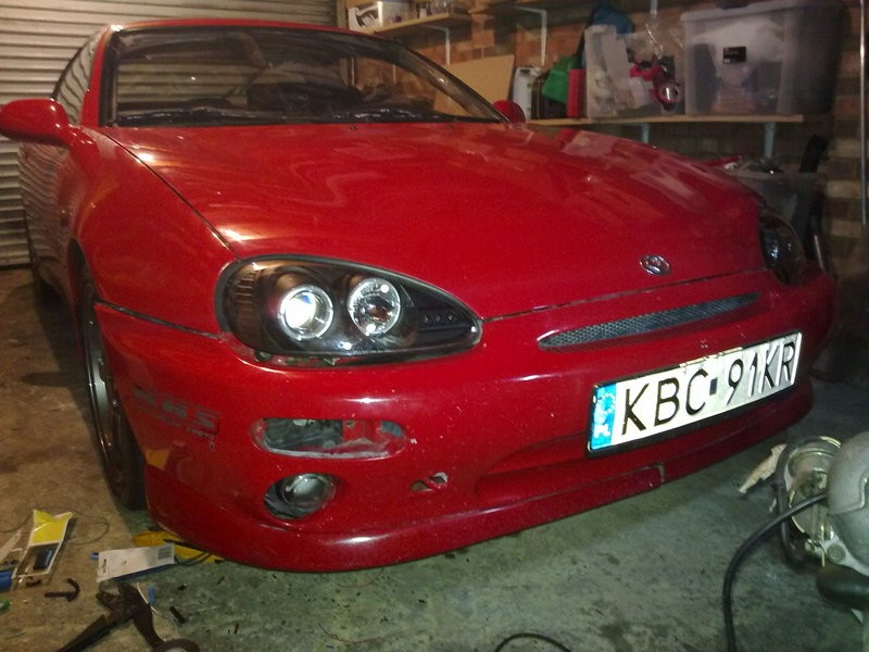

MODEL:Mazda MX-3 1.8 V6
SILNIK:2.6 V6 KLZE 195KM/224Nm
UKŁAD DOLOTOWY: Dolot z kwasowki, stozek, uszczelki outlaw pod kolektor ssacy ,
zestaw mokry NOS SNIPER
UKŁAD WYDECHOWY: wydech 2,5'',kolektory pacesetter 6-2-1, środkowy przelotowy, końcowy przelotowy
ELEKTRONIKA: seria
UKŁAD ZAPŁONOWY: kable WN NGK, świece NGK BKR7E-11
UKŁAD PALIWOWY: Walbro 255, FPR SARD
UKŁAD NAPĘDOWY:wzmocniony docisk od K8 by radzi + ACT spiek 4 łapki,zamach k8 odelzony na 6 kg,szpera MFactory
ZAWIESZENIE: EIBACH coilovers, amory TOKICO HP
UKŁAD HAMULCOWY: ABS, tarcze przód TAROX + yellow stuff,komplet przewodow hamulcowych w oplocie GOODRIDGE, tyl seria
ŚRODEK: blacha, EGT, AFR AG seria SM
CAR-AUDIO: brak
MOC: ostatni pomiar N/A 196 km i 245 nm
WAGA: 1050kg
INNE: short shifter, yakohama parada 205/45/16, ROTA GRID,lampy projektory Halo
Oficjalny czas na 1/4 mili : N/A 14.399 @ 98.61
N/A + NOS 13.3441 @ 103.92
Auto jezdzi teraz tak
200 km mx-3 KLZE + 75km strzal nitro dodany na 3-cim biegu przy 4800obr/min
i jeszcze z n2o 0-140
Ciąg dalszy modów wkrótce.
Pozdrawiam papa

Badz co badz ale ten srodek to wyglada tragicznie.
Jak ktos sie spyta to powiedz ze cala tapicerke oddales do tapicera :D
I wywal te paskudne czarne lampy.

Loczek napisał(a):Badz co badz ale ten srodek to wyglada tragicznie
troche platanina keblelkow,ale jakby tak w peszelki zainwestowac,troche lakierowania byloby pieknie
Loczek napisał(a):paskudne czarne lampy
dodaja mrocznego klimatu :D
