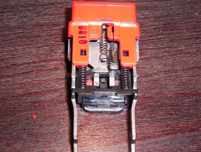

No więc mi rówiez wczoraj przydarzył się przykry przypadek – ułamana część zapięcia pasów wpadła do środka i zablokowała zapięcie. Po przeczytaniu postów na ten sam temat zabrałem się dziś rano do pracy.
Zapięcie pasów jest przymocowane do fotela – klucz 17 i po chwili już było w moich rękach.
Niestety jest to element teoretycznie nierozbieralny, gdyż obudowa zapięcia jest po prostu klejona. Po paru minutacvh walki udało mi się ją rozkleić (troszkę ją pokaleczyłem, ale to z racji mojej nerwowości – bardziej cieprliwi na pewno poradzą sobie lepiej).
Rozklejona obudowa zapięcia:
Faktycznie budowa zapięcia, jak to napisał Waluś jest "prosta jak budowa cepa". Środek rozkłada się praktycznie sam, cały mechanizm to parę sprężynek, plasticzków w metalowej obudowie:
Mechanizm zapięcia/zwalniania pasów – w środku widać połamany pomarańczowy plastik:
Widok od drugiej strony – tu widać jak ślicznie "się" połamał
Widok na części składowe całego zapięcia – dosłownie kilka elementów
Aby ułatwić sobie wyjęcie połamanych kawałków wyjąłem również ten czarny plasticzek.
No i na koniec zdjęcie sprawców całego zamieszania – wczoraj musiałem dojechać do domu z pasem "zapiętym" na ręcznym...
Jak widać cała operacja jest prosta i przyjemna – jedyny problem to rozklejenie obudowy. Czas naprawy (łącznie z pójściem do autka, odkręceniem, powrotem do domku, naprawą, wróceniem do autka i skręceniem) – około 40 minut. Z czego samo rozebranie zapięcia to jakieś 15 minut – wraz ze sklejaniem.

O huano widze że też miałeś problemy z pasem
co to jakiś standard w GD
Trzeba było jeszcze odcią ten ostry kant na pomarańczowym, bo ci sie będzie zaczepiał pas przy wykmowaniu, a kiedyś mozesz to całkiem w nerwach wyłama
No i zapinanie pewnie sprawia troszke tródnoci ze względu na brak prowadzenia hihi.
Kant pomarańczowy odciąłem tylko już nie robiłem fotki, bo tak zdolny mechanik jak ja oczywiście rozciął sobie przy tym paluch
i aparat byłby lekko zalany krwią. No i faktycznie teraz troszkę bardzije trzeba uważać przy zapinaniu pasa – ale nie jest jeszcze tak źle

Tak właśnie Huano... łamliwe plastiki w zapięciach – standard GD.
Ja usiłowałem kupić gdzieś całe, ale dałem sobie spokój... nauczyłem się zapinać, a pasażer też nie ma obecnie większych problemów. PZDR

Możesz śmiało przełożyc pasują
A mi sie tak nie udało naprawić i zapinanie to była katastroea
