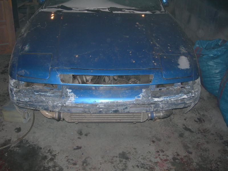

jutro dostaniesz pierwsze fotki :P postaram się wziąść aparat to zobaczysz dziurę w nosku i może skończony dolot :D

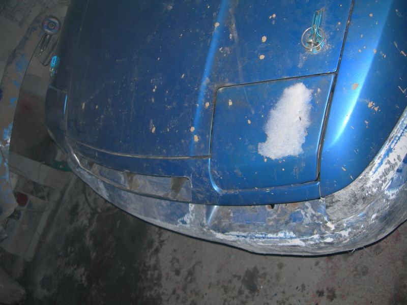

demolka rozpoczęta ..... musi być gorzej zanim będzie lepiej :D

Ładnie ktoś ten zderzak wyrzeźbił ... :D

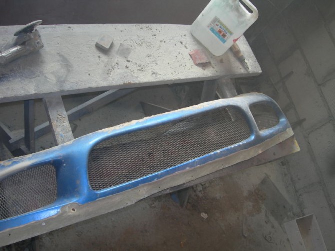

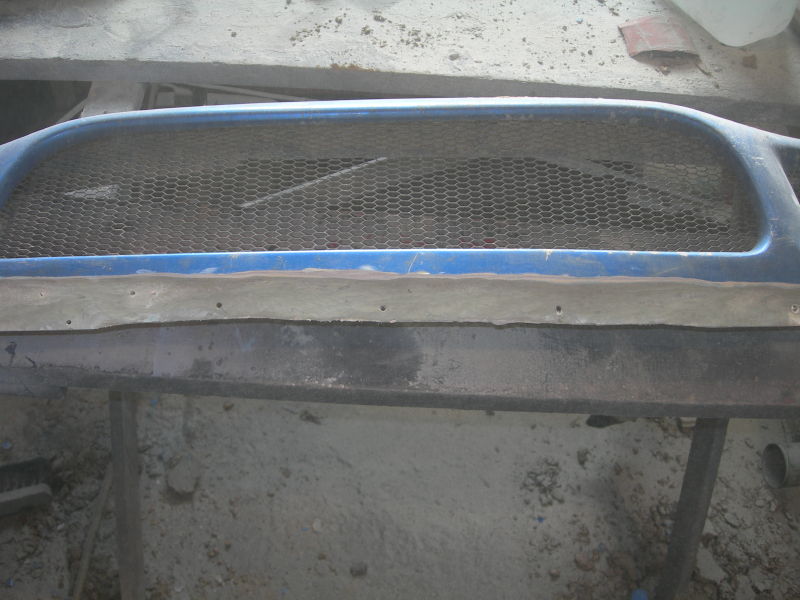

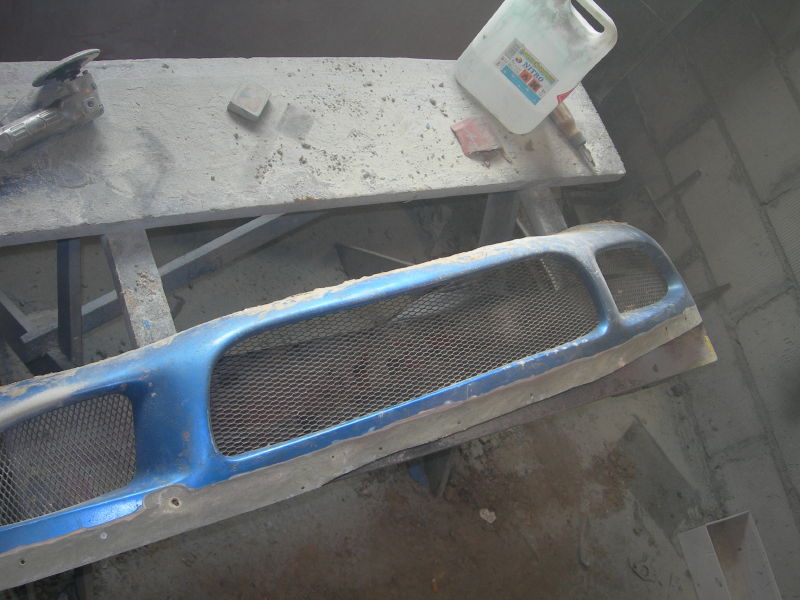

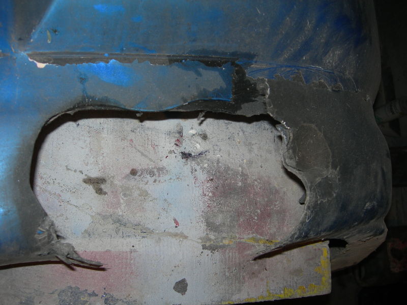

dzisiaj dokładkę przygotowałem do ponownego klejenia :) ze 3 godziny jechałem szlifierą tą szpachlę ..

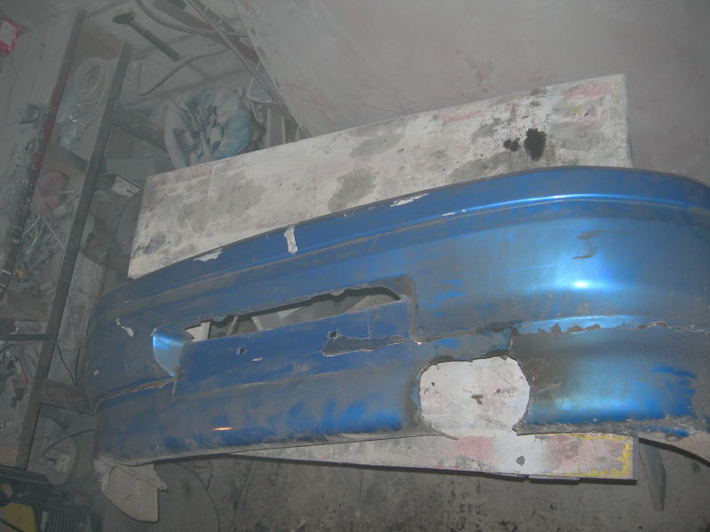

Palkerson bedziesz to nitowal? tzn ta dokladke do gory zderzaka, potem na to dajesz wlokno szklane z zywica? czy odrazu szpachle z wloknem?
Od: 5 maja 2008, 21:40
Posty: 87
Skąd: Jaworzno
Auto: Mazda 323f '91 1.8 SOHC 16V
Postprzez Palkerson » 8 sty 2009, 17:42
jacki15 tak samo jak było wcześniej robione ..... nity a na to potem już na samochodzie żywica z matami z włókna ... potem będzie trzeba już tyk minimalnie wyrównać papierem 60 i dopiero szpachla z włóknem a na koniec zwykła jak będzie taka potrzeba ale tej szpachli będzie minimalna ilość ;)

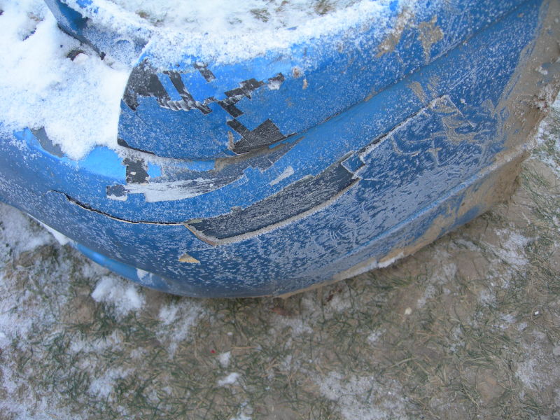

bo poprzedni koleś który to robił ..... wielkie rowy zawalił zwykłą szpachlą ... ten zderzak był tak ciężki że ledwo go do garażu zaniosłem...

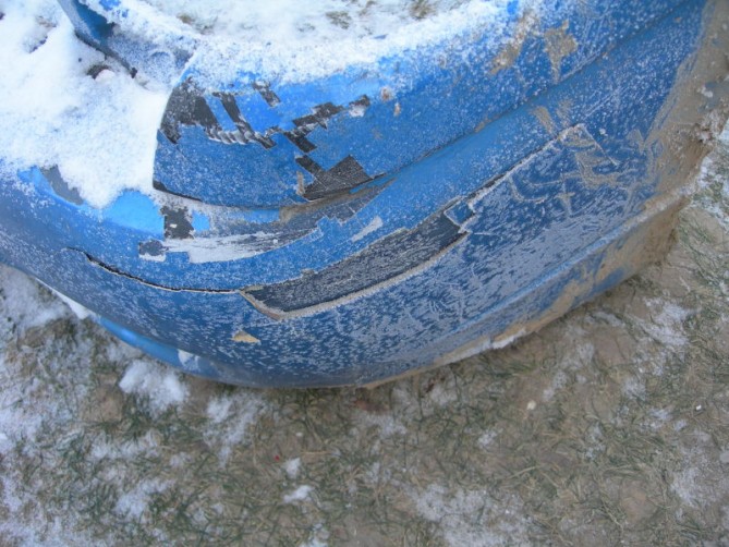

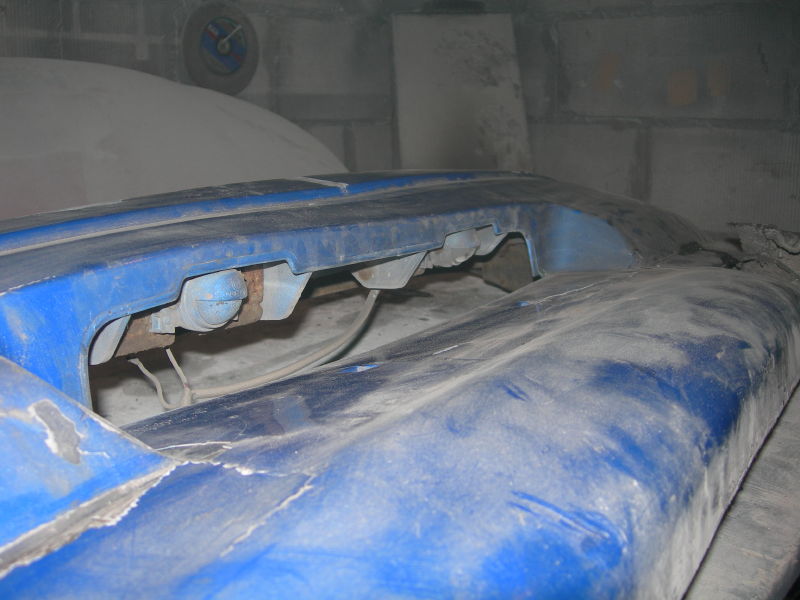

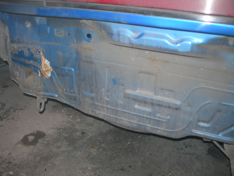

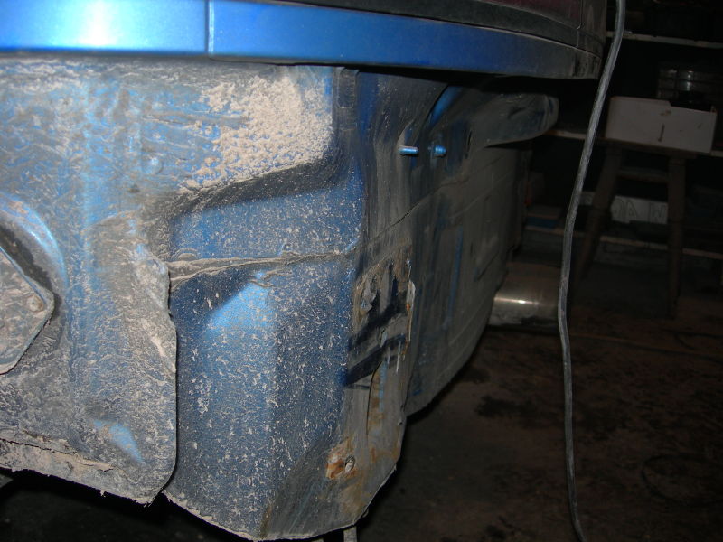

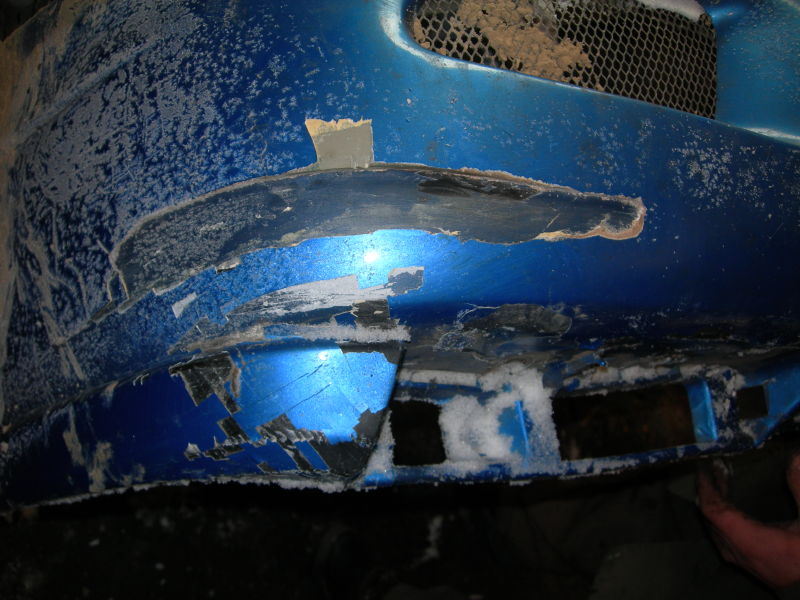

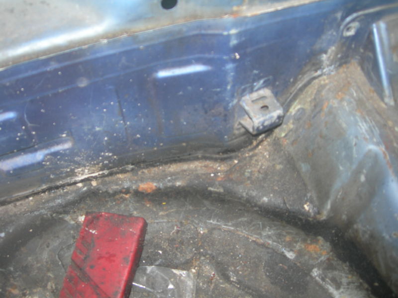

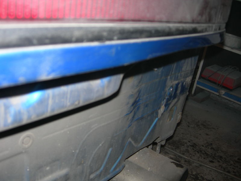

Więc tak dzisiaj trochę podgoniliśmy roboty ... zdjąłem Twój zderzak a Lesiu w tym czasie wyciął CI ten wlot tak jak chciałeś .... jeśli chodzi o uszkodzenia związane ze najechaniem na tył to nie mam dobrych wiadomości ... jest masakra jak widzisz na fotkach podłogę jest ostro przegięta tak jak i ta tylna ściana .. ale podetnie się trochę wyciągnie młotem bezwładnościowym i będzie ok niestety zderzak jest krzywy.,... postaramy się go na gorąco wyciągnąć bo to plastik ale jak się nie uda to będziesz musiał sobie szukać nowego (chyba ze chcesz krzywy)
wlot już prawie skończony teraz tylko wyciąć mocowania i je przerobić :) a potem przyspawać siatkę :)
jeszcze nie zaczęliśmy Ci wycinać tego miejsca na filtr ale to jutro się załatwi :)

Palkerson napisał(a):. jest masakra jak widzisz na fotkach podłogę jest ostro przegięta tak jak i ta tylna ściana ..
To jest masakra :P Chyba masakry nie widziałeś :P To jest delikatne muśnięcie ;)
Jak znajdę fotki mojego tyłu w GT po najechaniu przez TIR-a to zobaczysz co to masakra ;) Ta przegroda z tyłu to leżała ;)
nawet zderzak naprawiłem ;)
