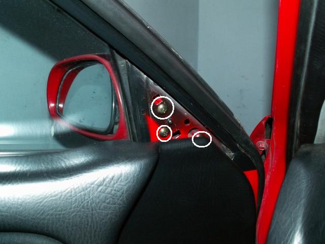

Lusterko jest zamontowane na trzy śruby, ukryte pod trójkątną osłoną(mocowana na zatrzaski-należy ją podważyć i odciągnąć):
Lusterko jest dodatkowo przyklejone na taśmę dwustronną dlatego po odkręceniu śrub musimy je "oderwać", następnie wyciągamy kostkę z kablami.

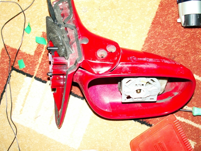

Aby wyjąć wkład lusterka należy je porządnie podgrzać suszarką, a następnie delikatnie podważyć szpatułką, przy zachowaniu odrobiny ostrożności bezproblemowo się odklei.
Tak wygląda to w manualu:
A tak robiłem to ja:

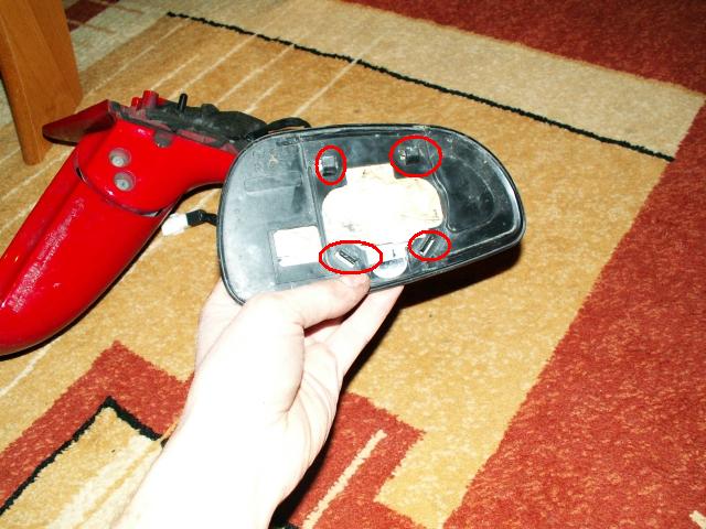

Plastykowa obudowa wkładu zamontowana jest na dwóch zatrzaskach na dole, które powinny się wypiąć przy odklejaniu oraz na dwóch tj. zawiasach na górze.

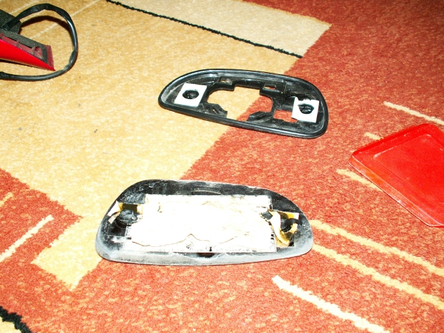

Mając wyjęty wkład, musimy wydobyć szkło z obudowy. Po podgrzaniu robi się ona nieco bardziej elastyczna dzięki czemu możemy delikatnie wyjąć lusterko. Żeby to zrobić odciągamy część obudowy znajdującą się na krawędzi lusterka, jednocześnie próbując je podważyć. (najtrudniejsza część całego zabiegu ze względu na ryzyko pęknięcia podgrzanego szkła)
Teraz możemy oczyści szkło z resztek starego kleju i taśmy:
Gotowe:

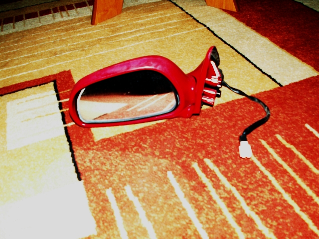

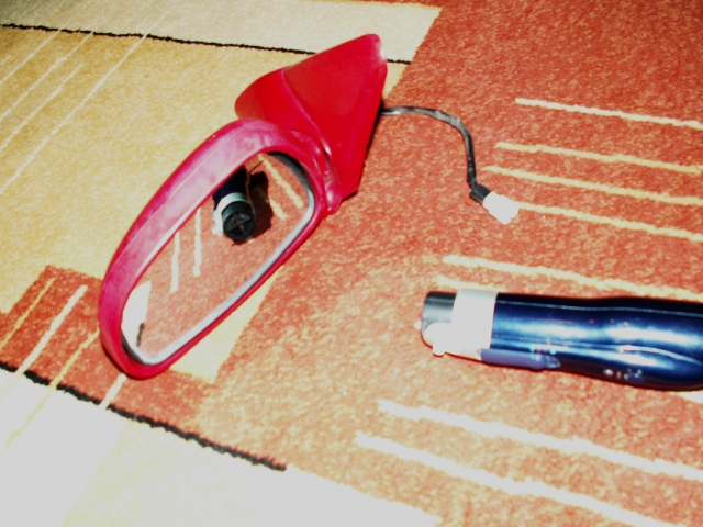

Plastikową część wkładu lusterka oklejamy taśmą dwustronną, aby móc przykleić szkło. Taśmę warto nieco podgrzać, lepiej wtedy przylega do klejonej powierzchni.
Możemy już wszystko składać oczywiście w odwrotnej kolejności
Jeśli chodzi i podłączenie lusterka do instalacji elektrycznej samochodu, ja zrobiłem to poprzez wpięcie się do zasilania sterowania elektrycznymi szybami. Po przekręceniu kluczyka w pozycję ON, najgrubszy kabel w kostce elektrycznych szyb jest ciągle zasilany w prąd, tam podłączamy jeden z kabli(będzie to +) z naszej maty grzejącej, drugi(–) do karoserii.
Przykręcamy lusterko, składamy boczek, przekręcamy kluczyk, cieszymy się podgrzewanymi lusterkami
Efekt:
