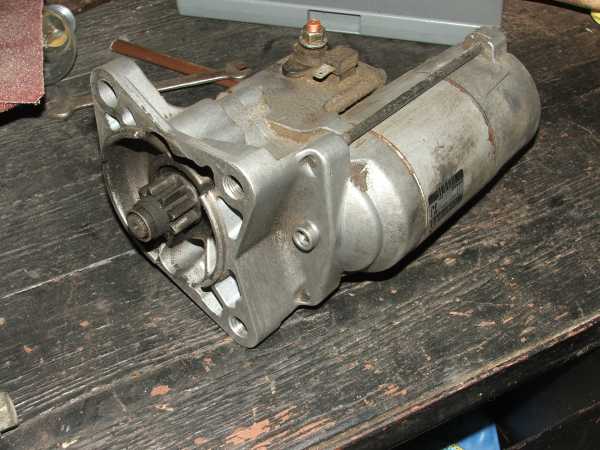

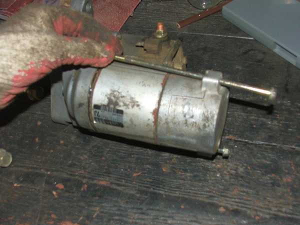

Oto co mamy na "stole operacyjnym":
Teraz przy pomocy klucza (chyba 8) wykrecasz dwie szpilki łączące rozrusznik z bendiksem (jeśli się nie mylę) lub inaczej korpusem.

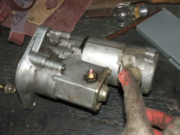

Teraz zdejmij osłonę ze śruby mocującej kabel z rozrusznika (silnika) i odkreć chyba 12 nakretkę.
i odłącz kabel:

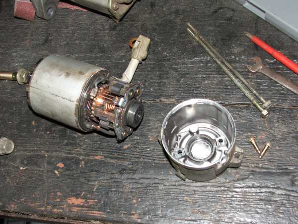

teraz możemy wysunąć silnik z modułu rozrusznika, widac łożysko, obudowę silnika z cewkami oraz dekielek:
teraz wkrętakiem odkręcamy obudowę/dekielek osłaniający szczotki:
widzimy szczotki i styli wirnika rozrusznika, u mnie widać ze wirnika styki są tylko lekko przybrudzone:
zbliżenie:
jak widać na zdjęciu poniżej u mnie wcale nie tknięte szczotki wbrew moim podejrzeniom... pomiar wykazał, że mają zużycia 0,5 mm i jak na 7-letnie auto prawie nie zużyte:

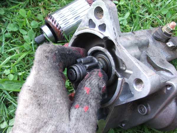

Bendiks działa, nie ma śladów zużycia zębatki:

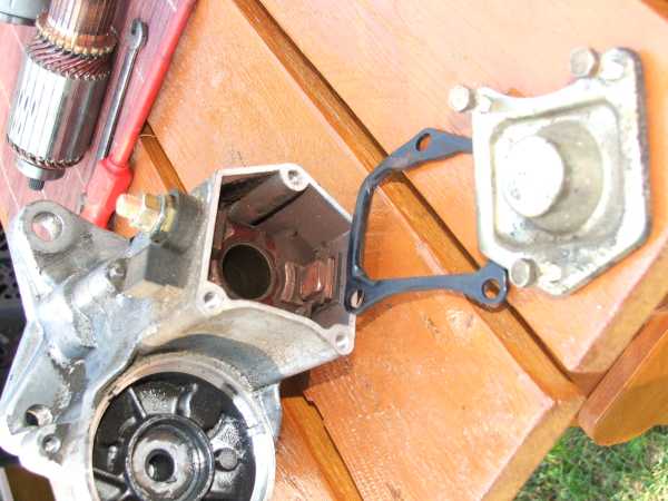

Okazało się u mnie, że styki wyżej widoczne są brudne, a poza tym widać punktowe ślady po przeskakującej iskrze dużego prądu w czasie załączania rozrusznika. Wyjmujemy rdzeń stycznika i czyścimy papierem ściernym miedziany krążek na nim umieszczony (przy składaniu stycznika dobrze jest delikatnie posmarować smarem do łożysk sprężynę).

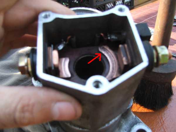

Wyczyściłem oba styki widoczne na zdjęciu. Po przyłożeniu rdzenia stycznika zauważyłem, że w miejscu zaznaczonym strzałką jest jakby słaby styk, co tłumaczyłoby brak załączania rozrusznika. Zatem wsunąłem śrubokręt w szczelinę pokazaną strzałką i podważyłem lekko do góry ten miedziany styk.
Po tym zabiegu wszystko poskładałem i próba... sukces, auto szybko zapala, rozrusznik kreci bez żadnych niepokojących odgłosów!
