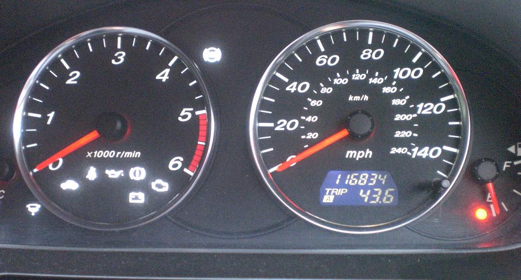

Postprzez varick » 11 wrz 2008, 19:54
Myjk
Podswietlenie w zegarach od M6 opiera sie na diodach smd,rozmiar na oko 1206 albo 805.
Ale jest roznica,pomiedzy napieciami pracy diod bialych i czerwonych.
Napiecie znamionowe dla bialych to 3.7V a dla czerwonych jest mniej, ale nie pamietam dokladnie ile..
Jednak ja wymienilem je bez zadnych przerobek i jestem zadowolony.Wszystkie diody zamienilem na biale z wyjatkiem wskazowek,kierunkow i swiatel przeciwmgielnych..
Nie pamietam dokladnie,ale jest tam ok.6 albo 8 diod na podswietlenie samej tarczy i 4 diody w podswietleniu malego wyswietlacza,z tym ze trzeba go wylutowac aby dojsc do diod,bo sa one pod takim bialym plastikiem na ktorym jest ten wysw.zamocowany i gdzie roznosi sie swiatlo pod nim..
Z rozebraniem zegarow nie ma zadnego problemu: dwie srobki od zabudowy zegarow,potem 3 mocujace same zegary i juz mozesz je wyciagnac.Reszta jest rozwiez prosta,same zatrzaski i moga byc jeszcze 2 srobki do rozkrecenia.
Aby dostac sie do diod,musisz wyciagnac wskazowki, ale tu UWAGA! Trzeba to robic ostroznie, aby nie wyciagnac szpilek od silniczkow polaczonych ze wskazowkami bo pozniej mozesz miec problemy z poprawna praca wskaznikow..
Jak to wyglada mozesz zobaczyc w moim avantarze, jak znaje normalne to podesle..
pozdro

Postprzez varick » 11 wrz 2008, 21:04
Tak, regulacja dziala w pelnym zakresie,nie pamietam dokladnie, ale chyba intesywnosc swiecenia zegarow jest taka sama jak w orginale...przy minimalnym ustawieniu nadal widac biale tlo.
Nie, mam AmericanVersion z dieslem ale ang.diesel'a hehe
Niedlugo bede chcial zrobic,by podswietlenie zegarow podswietlalo sie gdy przekluczy sie kluczyk od stacyjki.Wtedy pociagne odpowiednie zasilanie do diod i moc swiecenia na pewno bardzo sie zwiekszy,ale to tylko dla jazdy w dzien.A dla jazdy w nocy podsw.bedzie przelaczalo sie w normalny tryb z regulacja..
Ale to dopiero jak zamowie sobie "custom made" tarcze,w ktorej nie bedzie widac za wiele,jak podswietlenie bedzie wylaczone..
Podswietlenie przyciskow w kierownicy takze mozesz latwo wymienic: odlaczasz ako, odkrecasz dwie srobki od podszki,wyciagasz ja a potem podchaczasz lekko srubokretem plastikowe oslony od przyciskow i ukaze Cie sie plytka drukowana gdzie rowniez sa diody smd.. Jak umiesz lutowac to wymiana diod nie sprawi Ci problemu.
Wiele osob uzywa lutownic kolbowych,ale one mi jakos nie pasuja.Ja uzywam lutownicy transformatorowej, ~50W, i to tego przewod telefoniczny,jest cieniutki a jednoczesnie wystarczajaco sztywny by spokojnie lutowac diody smd.
Teraz zabralem sie za wyswietacz od radia i klimy ale tam jest troszeczke wiecej zabawy.
aby dostac sie do diod trzeba wylutowac wyswietlacz, ktory ma chyba z 50 nozek.Jest tam 27 zwyklych diod LED,sa one polaczone rownolegle 9 rzedow po 3 diody polaczone w szereg i zeby intesywnosc podswietlenia byla taka sama jak w orginale to trzeba zmienic ich zasilanie.Po samej wymianie diod na biale i wcisnieciu przycisku Dimmer podswietlenie zanika,gdyz juz jest za male napiecie aby b.diody swiecily.Sprobowalem w jednym rzadku odciac ostatnia diode z szeregu i wlutowalem ja rownolegle do pozostalych i zaczelo swiecic tak jak potrzeba,ale jeszcze nie wiem jak podlacze reszte,moze okaze sie w ten weekend co i jak...
Jak masz jakies pytania to postaram sie odpowiedziec.
pozdrawiam

Postprzez varick » 12 wrz 2008, 19:59
Jezeli chodzi o mnie,to za bardzo nie chcialbym tego robic w nieswoim aucie..
Wymontowanie zegarow zaczynasz od odkrecenia dwoch srobek jak to nazwales w "podsufitce" i tam ukarza Cie sie cala obudowa zegarow:
Zegary tworza jedna calosc,lacznie z plastikowa szybka.

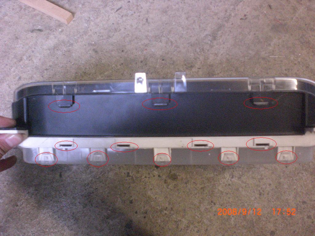

Sa one przykrecone do auta na 3 srobki. Jak je odkrecisz to bedziesz mogl juz praktycznie wyciagnac zegary,wystarczy jeszcze tylko odpiac dwie wtyczki w ktorych ida przewody od samochodu i juz mozesz calosc zabrac do domu..
Na nastepnym zdjeciu zaznaczylem zatrzaski ktore trzymaja calosc:

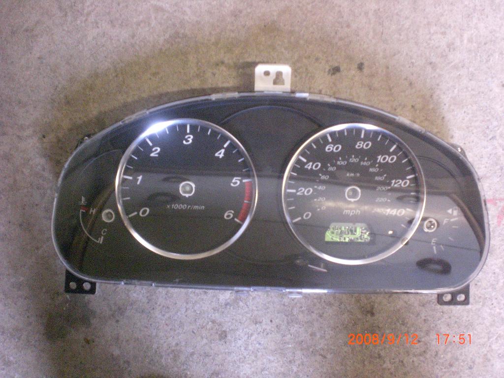

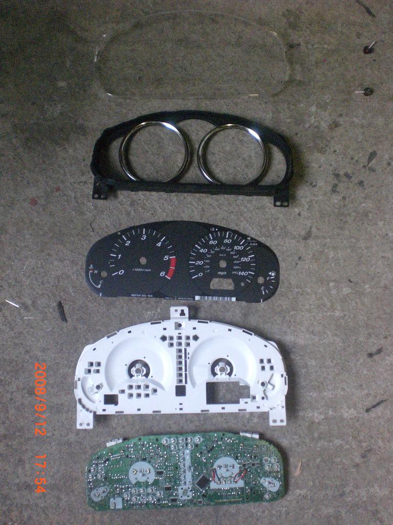

Potem musisz wyciagnac wskazowki aby dostac sie do plytki drukowanej na ktorej sa diody i cala reszta elektroniki.
Rozebrana calosc wyglada tak:
A oto sama plytka:
Na czerwono sa zaznaczone miejsca gdzie sa diody od podswietlenia,na zolto diody od wskazowek a na zielono podswietlenie wyswietlacza przebiegu.

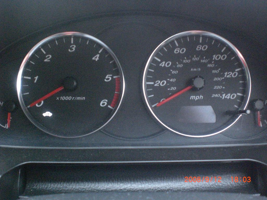

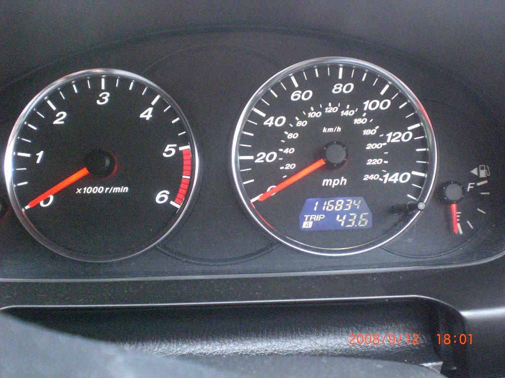

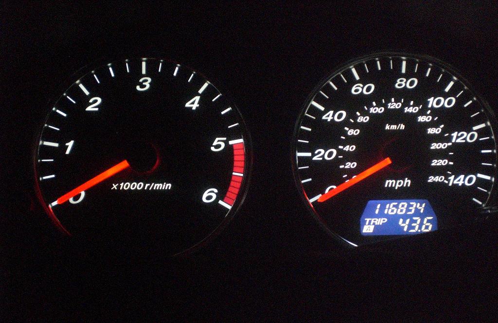

Podswietlenie tego malego wyswietlacza zmienilo sie na biale oczywiscie,ale aby sie tam dostac musisz wylutowac ten wyswietlacz z plytki najlepiej, choc przypomina mi sie ze chyba udalo mi sie go odgiac i wyciagnac z pod niego bialy plastik aby dostac sie do diod.
Oto kilka fotek calosci:

Postprzez varick » 14 wrz 2008, 10:48
Przypomnialo mi sie ze mam jeden komplet zegarow w garazu,taki "testowy" wiec nie mialem za duzo roboty przy rozebraniu ich...
Nie przejmuj sie ta oslona, nie ma tam zadnego kleju, sa tylko cztery albo piec jakby "koleczkow" ktore sa wcisniete w kierownice..
Nie ma mozliwosci aby cos tam polamac/rozerwac..
Najprosciej jest odkrecic dwie srobki u gory, wyciagnac ta plastikowa oslone ile sie da i wsadzic od spodu reke zeby wyciagnac zaczepy..
Najgorsze wg mnie w wymianie podswietlenia w zegarach jest wyciagniecie wskazowek zeby nie uszkodzic silniczkow a sama wymiana diod to kwestia moze pol godzinki..
ps.zapomnialem ze tam sa jeszcze dwa plastikowe zatrzaski..
wyglada to tak:

Postprzez varick » 14 wrz 2008, 22:03
Warto byloby te igly czyms przytrzymac,jakimis ciekimi kombinerkami,jakimis szczypcami...
Jakbys chcial zamienic nasadke na zegary z wersji przed liftem to nie musisz sie martwic kontrolkami,bo wkladki nie musisz zmieniac tylko ten plastik z ramkami..
Jak bedziesz kupowal diody,to bierz z jak nawieksza jasnoscia..
Ja teraz bede musial zmienic podswietlenie chociaz w przyciskach w kierownicy,bo zrobilem wyswietlacz od cd, zeby odcien bialego byl ten sam..
Zastanawiam sie czy nie wrzucic takich samych diod do zegarow,wtedy wszystko by wygladalo podobnie, choc nie wiem do konca czy te diody sie tam zmieszcza(3mm,szerokokatne).
Jak obiecalem,wrzucam foto wyswietlacza:

Postprzez Myjk » 14 wrz 2008, 22:08
Bardzo milusio to wygląda. Już raz pytałem, ale ponowię.
Ten niebieski kolor tła wyświetlacza to wyłącznie wynik zmiany diod na białe?
Kierownica też estetycznie wygląda. :) Szkoda że nie zrobili tak w oryginale. :(
