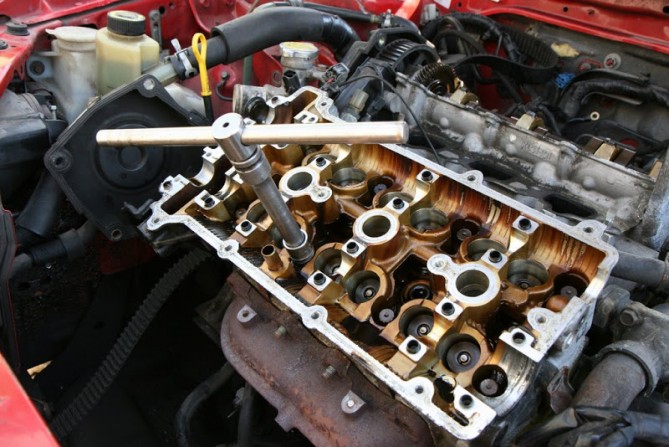

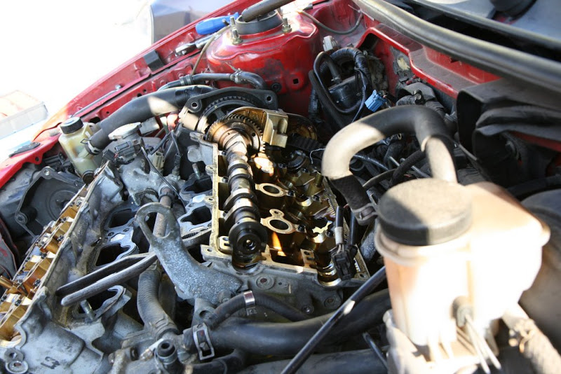

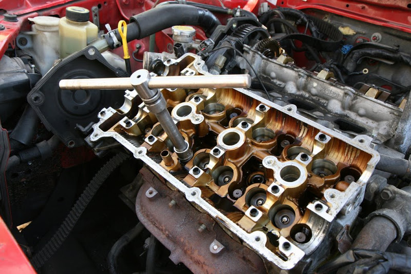

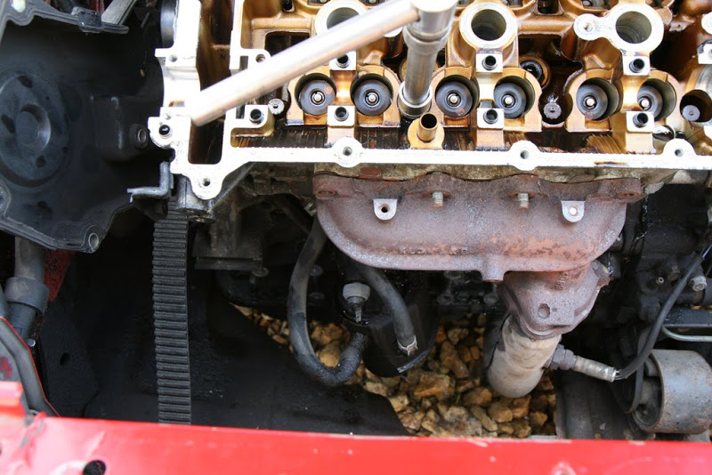

Z powodu dużego zamieszania weekendowego prace nie posunęły się za dużo do przodu...
Odkręciłem głowicę lewą i rozbebeszyłem prawą.

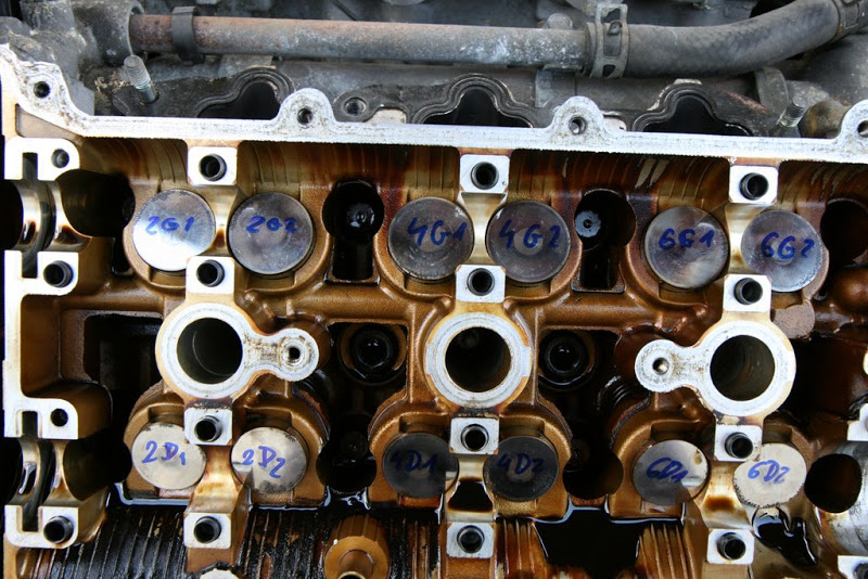

Przed wyjęciem hydrauliki zaworów dobrze jest pooznaczać konkretne HLA żeby trafiły potem spowrotem na miejsce :)
Przed odkręceniem głowicy warto odkręcić kolektor wydechowy, ucho z prawej strony głowicy łączące ją z resztą bloku i wewnętrzną część osłony rorządu.
Przed odkręceniem kolektora należy koniecznie zdemontować alternator.
Następnie trzeba odkręcić głowicę. Potrzebny jest do tego klucz nasadkowy (wąski) do śrub o 12-ściennych. Śruby odkręcać należy we właściwej kolejności. Są przykręcona naprwadę mocno – trzeba ładować w to kuuupę siły i robić to w określonej kolejności. Pamiętać trzeba, że na początku tylko delikatnie luzujemy wszystkie śruby, potem luzujemy je bardziej a w ostatnim podejściu dopiero odkręcamy (z łączenia głowicy z blokiem wypłynie odrobina oleju).

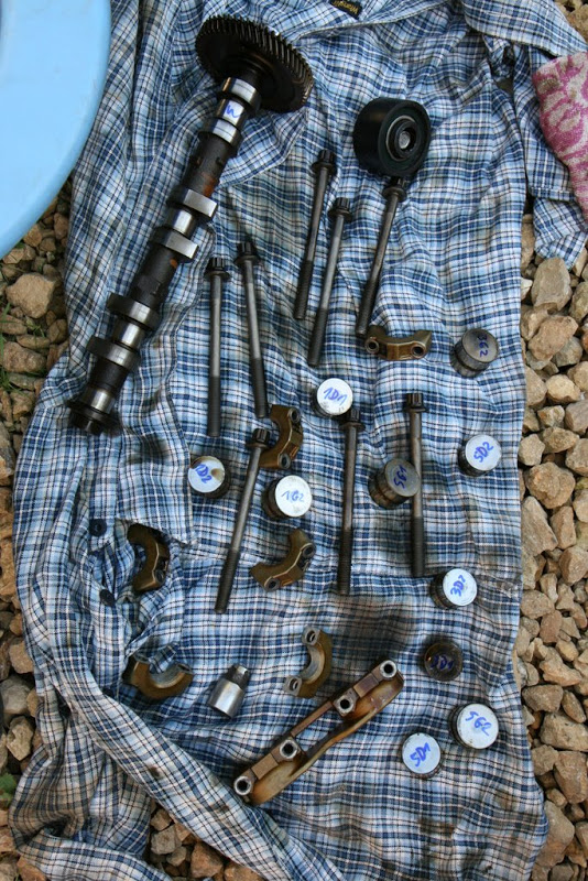

Tutaj leży kilka gratów z głowicy ;)

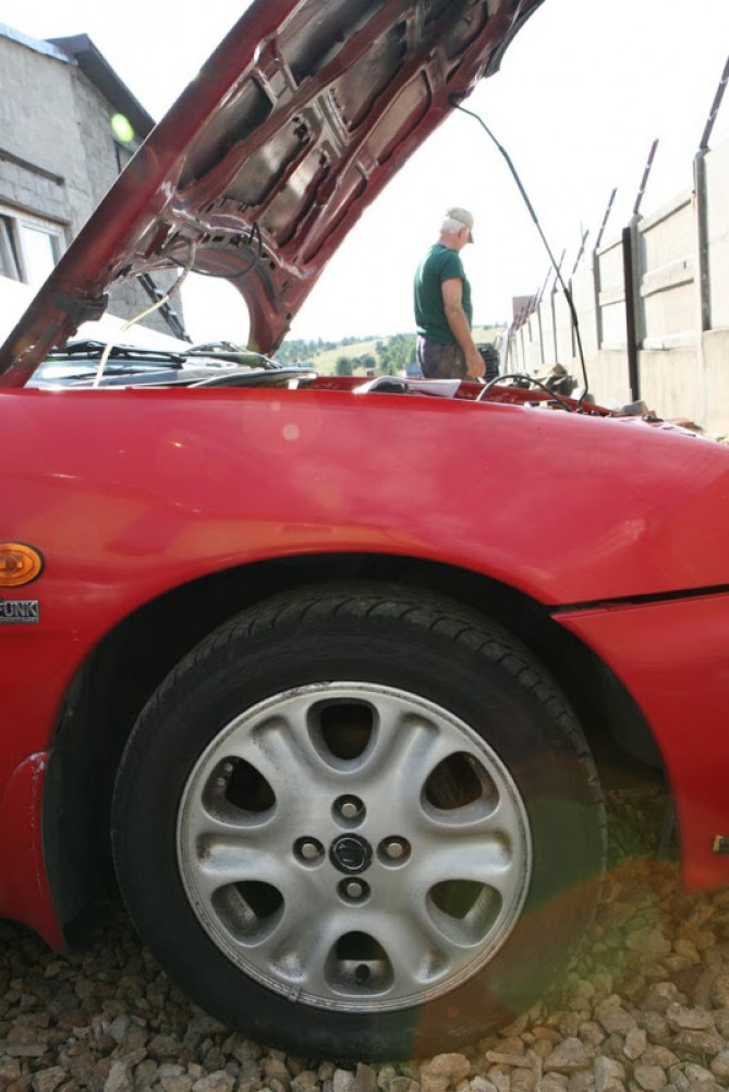

Dziwnym trafem zawieszenie trochę się uniosło po zdemontowaniu tych kilku rzeczy ;)

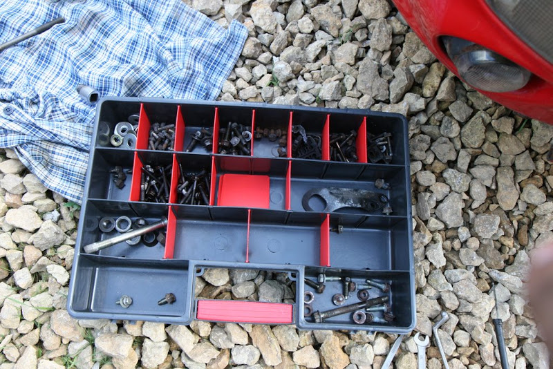

Segregator z co ważniejszymi śrubkami.
Koło napędzające rorząd w prawej głowicy niestety nie dałą się odkręcić nawet po użyciu metod brutalnych (przez co nie dało się ściągnąć wałka z głowicy :|) – jutro albo w środę będę próbował uskutecznić jego demontaż za pomocą klucza pneumatycznego <tazz>
