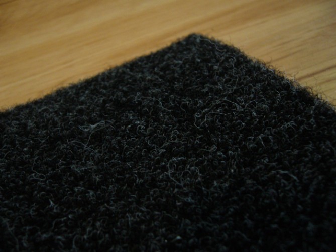

zaczynamy od wizyty w sklepie z wykładzinami i zamawiamy na wymiar wykładzinę w moim przypadku szerokość dywaników to 49cm i zamówiłem kawałek 3m(standard rolki) na 50cm. Wykładzina jest wykładziną samochodową z grubego ciasno zbitego włókna, wygumowana od spodniej strony. Za ten kawałek zapłaciłem 19 złotych

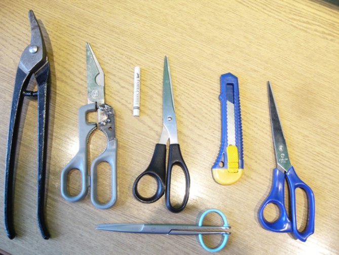

2. Przygotowujemy narzędzia.
Bałem się że będzie to naprawdę ciężko pociąć więc przygotowałem spory arsenał narzędzi łącznie z nożycami do blachy <glupek2> czy nożyczkami do strzyżenia psa :| ale niebieskie nożyczki do papieru okazały się być najlepsze
od lewej nożyczki do blachy, kurczaka, woskowa kredka, nożyczki do papieru, nożyk, nożyczki do papieru ostrzejsze, pod nimi nożyczki do strzyżenia psa :D

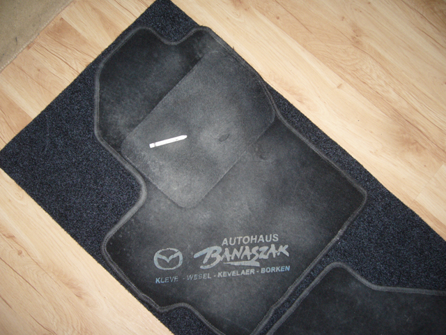

3. Do roboty

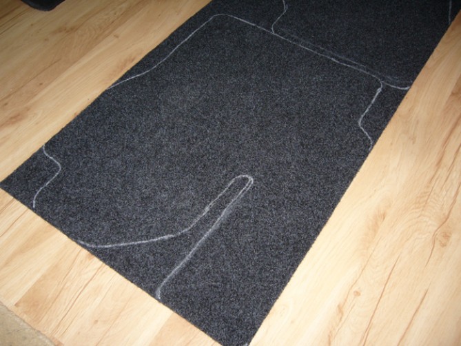

Nie ma co się rozpisywać przykładamy stary dywanik kredką woskową za pewne może być też kreda (byle nie ta z 3-ch króli) odrysowujemy kształt i wio

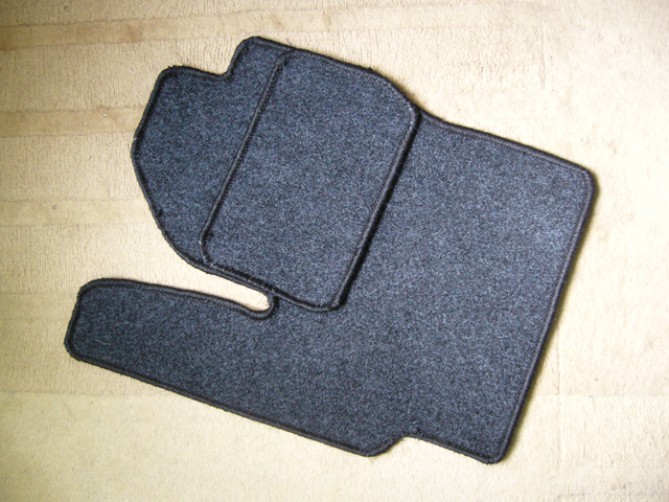

pokusiłem się o podstopnicę bo brakowało mi jej w oryginalnym dywaniku

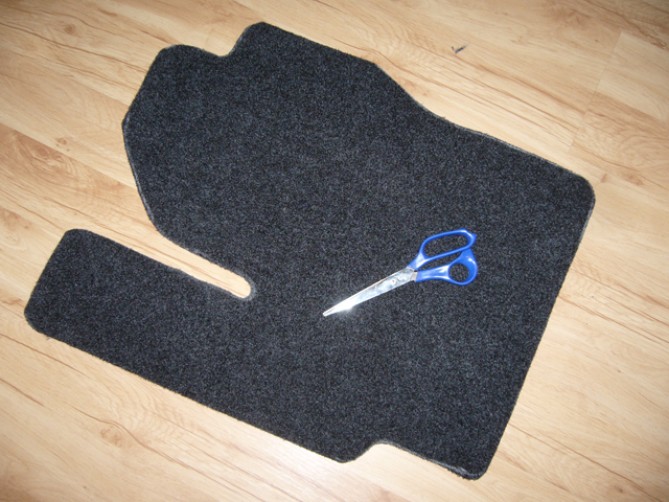

5. Wykończeniówka

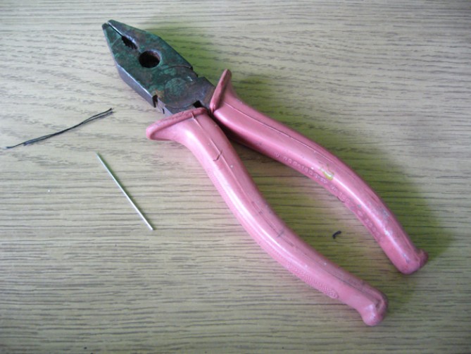

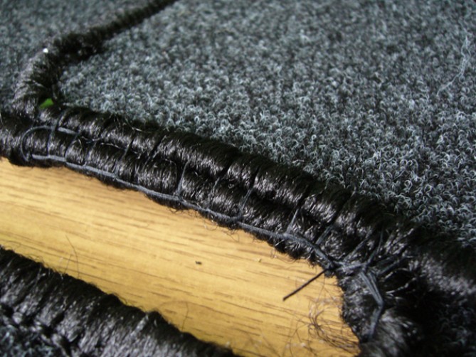

Jako że miejsce gdzie na wykładzinie kierowcy trzymam pięty szybko się przetarło (co widać na wcześniejszych obrazkach) tutaj również postanowiłem wszyć dodatkową podkładkę. Zacząłem od kombinerek i igły a do kompletu zwykła nitka tyle że złożona w pół więc jest dwa razy mocniejsza zobaczymy ile wytrzyma <co?> .
ścieg (widać też podwójną nitkę)
finalny produkt

Postprzez Beny » 21 mar 2011, 10:23
Seraf napisał(a):Oddałem do sklepu gdzie zakupiłem wykładzinę wycięte dywaniki do obrębienia i zapłaciłem za to 25 złotych.
to jest cena za 4szt tak?
Jak mocno gumowana jest ta wykładzina? Nie ślizga sie pod nogami?
Jeśli komuś nie zależy na napisach może to być ciekawe rozwiązanie,ja zapłaciłem za komplet 3lata temu 70zł i przednie dywaniki po 1,5 roku nadają sie do wywalenia :|

Postprzez Seraf » 21 mar 2011, 11:01
to jest cena za dywanik kierowcy i pasażera biorą sobie 4 zł/mb ale liczą co do centymera.
Beny napisał(a):Jak mocno gumowana jest ta wykładzina? Nie ślizga sie pod nogami?
jest mocno gumowana i dosyć chropowata nie rusza się pod nogami jeśli zacznie podszyję pod spodem rzepy :D

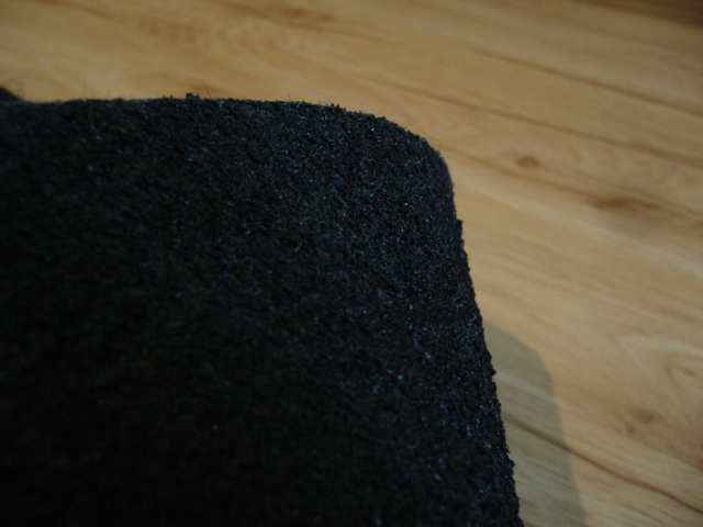

Postprzez ADHD » 25 mar 2011, 00:02
Oby to nie była ta co w Casto.
Kupiłem kiedyś spory kawałek wyciąłem 4 dywaniki i było spoko (przez chwilę).
Już nigdy nie kupię (przynajmniej tam) takiej wykładziny.
Po pierwszych dniach było widać ślady użytkowania (na mojej), a po dwóch miesiącach okresu zimowego została z niej pogięta skorupa.

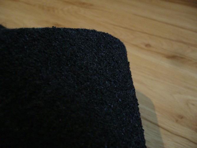

Ta którą kupiłem miała spód gumowany,mocno chropowaty.
Dasz foto spodu ?

Postprzez Seraf » 25 mar 2011, 00:08
ADHD napisał(a):Dasz foto spodu ?
jest foto spodu :D

Postprzez Siw-y » 25 mar 2011, 17:36
Trochę w nieprawidłowy sposób przyszyłeś wzmocnienie :)

Postprzez Seraf » 26 mar 2011, 10:28
Mój pierwszy raz Siniore. Ale skąd mógłbyś to wiedzieć przecież nie napisałem :D
I zapraszam do podzielenia się wiedzą – inni skorzystają :D

Postprzez Siw-y » 26 mar 2011, 17:22
To jest podstawowy błąd przy takim przyszywaniu, przy przetarciu nitki Ci się wszystko rozwiąże.
Trzeba coś w rodzaju supełków robić aby mimo przetarcia pozostałe były nadal zaciśnięte.
Kilka lat temu takie wiązanie było stosowane do tzw. zszywania wiązek przewodów ale sposób supłania niczym się nie różni. Teraz wszędzie stosują plastikowe opaski :(
Jak znajdę foto to wstawię :)
