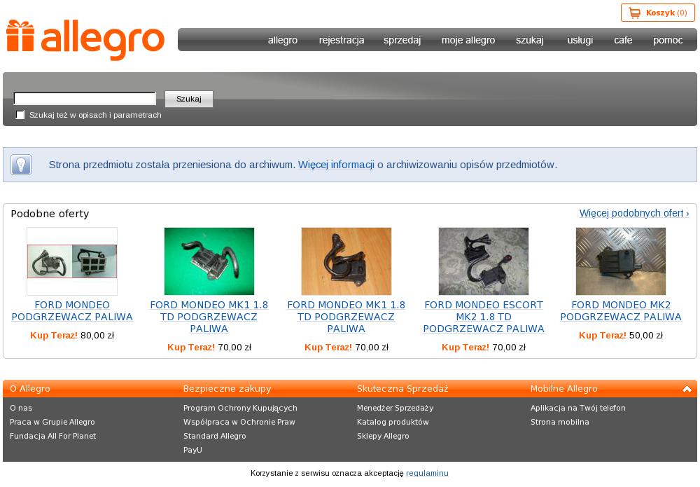

Osobiście myślałem bardziej nad wykorzystaniem przykładowo czegoś takiego: LINK montując to zaraz na wyjściu z pompki.
