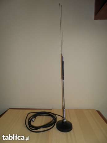

Postprzez Marcin » 22 sie 2013, 16:44
Antenę mam taką jak w załączniku i dłuższej nie potrzebuję. Ta ma ok 60cm. i jak dla mnie wystarczy.
Jest to Sirio MAG 27 chyba,ale nie jestem do końca pewien.
Kasy chcę wydać jak najmniej.
Pytam orientacyjnie czy się w ogóle opłaca taki zabieg,bo ja radia codziennie nie używam,ale jak bym miał wystawioną antenę na stałe to i radia bym częsciej używał :)

Postprzez PLaster » 22 sie 2013, 16:57
Nie miałem tej anteny w ręku, ale powinno się ją dać zamontować na stałe, ale ...
ja bym jej nie montował na stałe to bo nie wiem czy warto.
Jak chcesz ja zamontować na klapie w xedosie, to jej koniec będzie niewiele wystawał powyżej dachu czyli tylko pogorszysz odbiór i nadawanie.
Ta antena jest przewidziana do stawienia na dachu i tyle. Antena na klapę bagażnika musi być dłuższa i jej koniec powinien wystawać powyżej, powyżej dachu by miało to sens.

Postprzez Marcin » 22 sie 2013, 18:09
No,ale ja do tej pory też woziłem ją na klapie i jakoś dawała radę.
Jednak dzięki za info,wezmę je pod uwagę. Jak na razie chyba zostawie tak jak jest. W przyszłości pomyślę nad zmianami.

Postprzez Marek 161BD081 » 22 sie 2013, 22:48
Dobrze PLaster mówi: praw fizyki nie zmienisz.
Ta antena nie ma niczego w podstawie więc nie bedzie problemem zamontować ją w uchwycie krawedziowym.
Jednak po niej cudów nie ma co oczekiwać.
