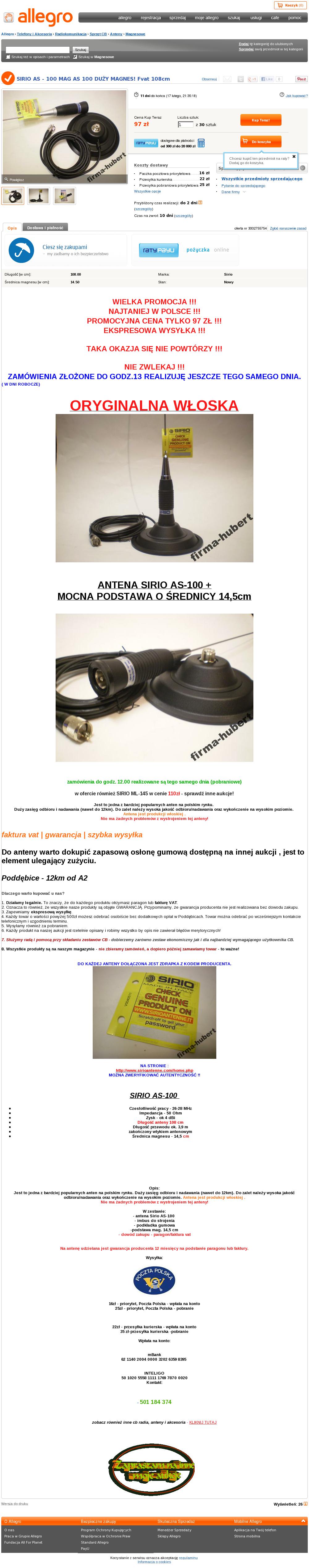

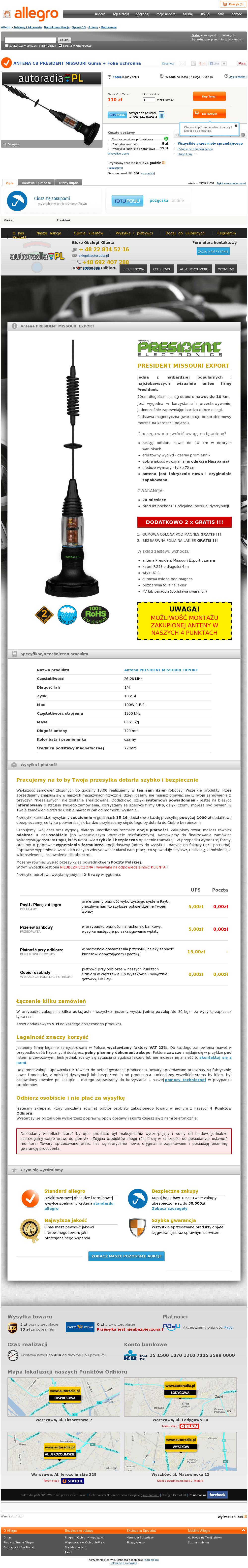

Panowie jaką antene wybralibyście pod Uniden 520 długośc do 100cm.
http://allegro.pl/antena-cb-president-m ... 41032.html
http://allegro.pl/sirio-as-100-mag-as-1 ... 55754.html
Ten president nie odpadnie przy wiekszych prędkościach?
Posty: 8657 (86/84)
Postprzez Dominator » 6 lut 2013, 20:37
Beny, nie kupuj nic nizszego niż 100cm.. Chyba że do jazdy tylko na krótkie odległości, ze wskazaniem na bardziej aglomeracyjne warunki. Ja osobiście polecam antene ok 150cm. Ale jesli już zdecydujesz się na którąs z podanych, to tylko i wyłącznie sirio. President świszcze przez tego helikala.. Magnes tez mały i może polecieć jak pocisniesz swoim V6 :)
Posty: 4917 (66/68)
Postprzez Beny » 6 lut 2013, 21:29
Testowałem chyba sunkera 145cm na podstawce ponad 10cm i nie odpadła przy 190 :D
Mam sedana więc antena mogła by być dłuższa,wszędzie przewija się sirio (nawet marek mi kiedys taka polecał ) a głownie ma służyć w trasach.Zobacze jeszcze u mnie na wsi w jakich cenach maja.Dzieki
Posty: 8657 (86/84)
Postprzez Dominator » 6 lut 2013, 21:58
Ja uzytkuje niedawno zakupione sirio ml145 na standardowej 12cm podstawie i jest ok. Ze wzgledu na warunki pogodowe, nie strojona od momentu zakupu ale działa nawet dobrze, choc poprzedni sunker cb106 (ok 150cm)na magnesie takim jak sirio z linku od Ciebie, "łapał" z dalsza. Wystroję sirio, sprawdze czy bedzie jeszcze lepiej.. Z sunkerem jechałem pod 200km/h i trzymał się mocno :)

Postprzez Beny » 9 lut 2013, 13:00
Sirio AS100 na oryginalnym magnesie kosztuje u mnie 135zł,opłaca sie kombinować i kupować na allegro z większym magnesem (boje sie troche żeby podróby nie kupić choć teraz są kody).
Gość w sklepie powiedział ze ori wytrzymuje 180km/h.Wiadomo że non stop sie tyle nie jezdzi ale nie chciał bym jej zgubić :P
