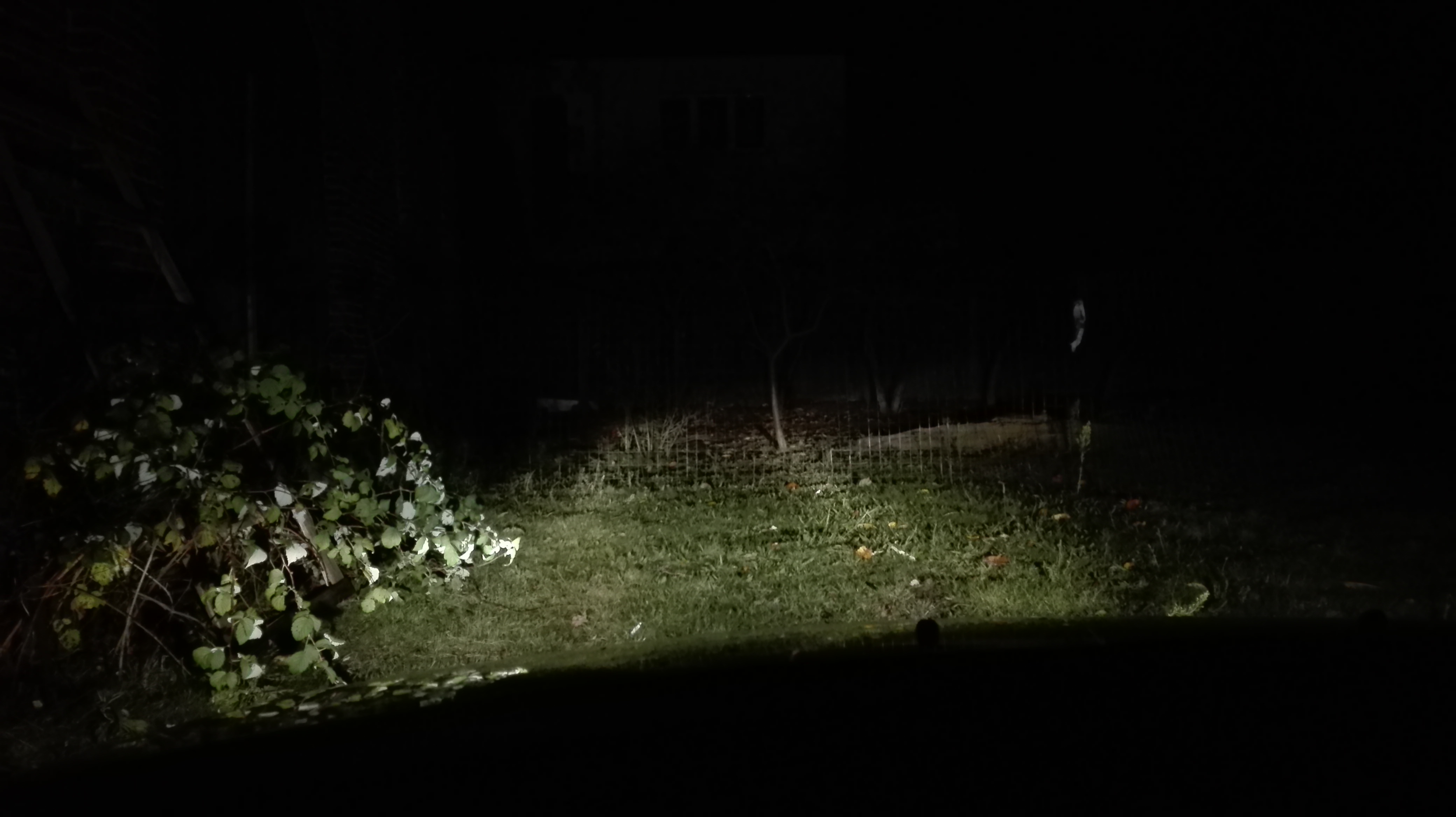

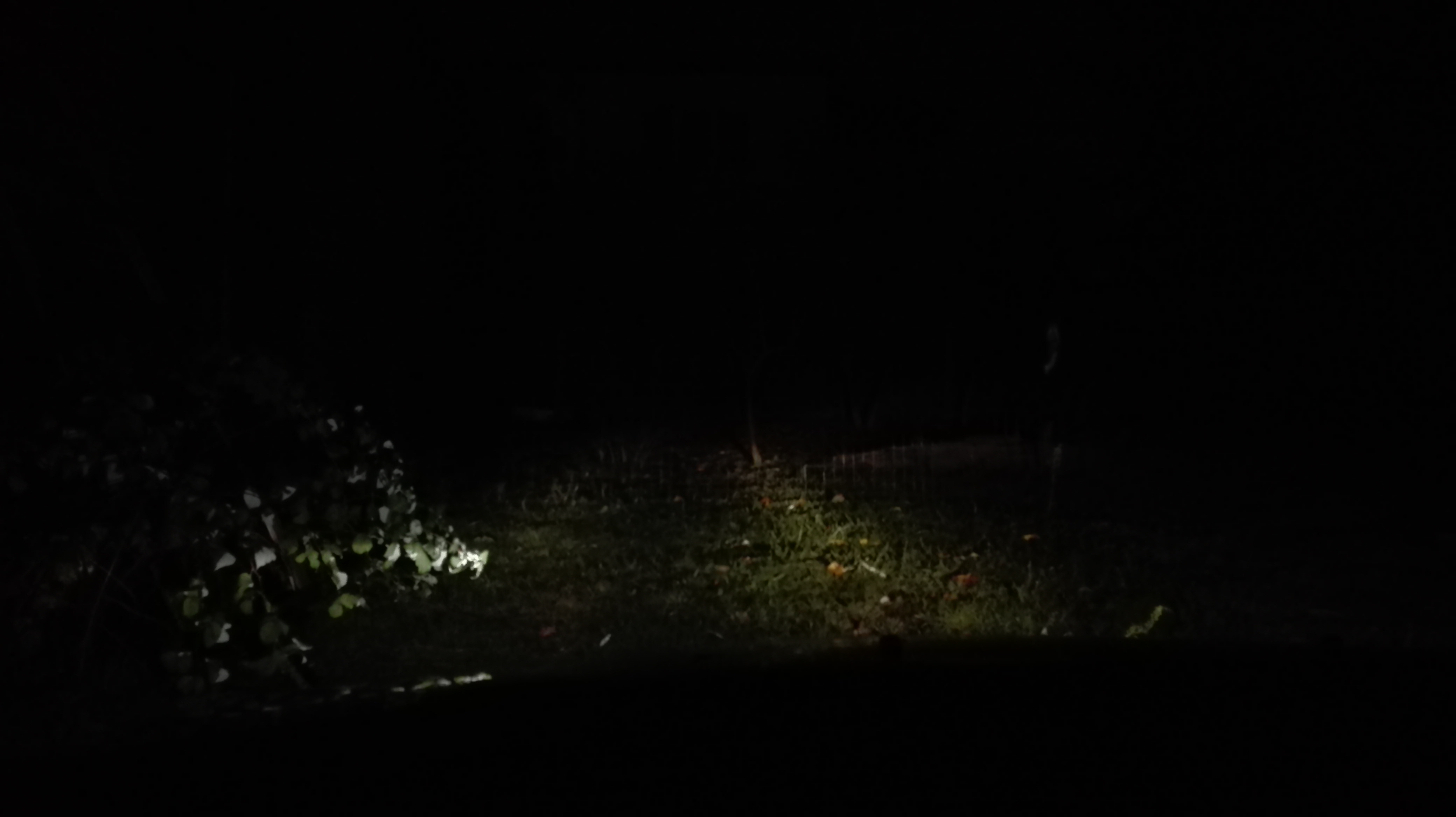

Tez miałem problem ze słabymi światłami mijania – założone żarówki typu noname, jedna typu ksenon look i praktycznie nic nie widziałem na drodze. Wymieniłem żarówki na Tungsram Megalight Ultra 120% – koszt ok. 30zł za kpl. i różnica ogromna.
Światła w rzeczywistości święcą lepiej ale tyle aparat wychwycił.
Przypuszczam, że kupując np. Osramy Nightbraker lub Philipsy Nightvision będzie jeszcze lepiej.
Stare żarówki
Nowe żarówki Tungsram

Postprzez Dark_Mat » 28 lis 2016, 13:24
Mr_Bartek napisał(a):Nie ma czegoś takiego jako homologowany LED H1. H1 to żarówka halogenowa i tyle.
H1 – chodzi tylko i wyłącznie o typ trzonka
Logicznym jest, że albo żarówka jest ledowa albo halogenowa <lol>
