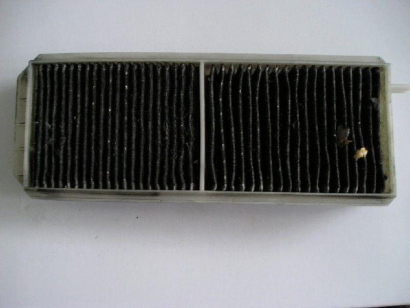

No i zrobione :) odgrzybianie, sprawdzenie szczelności, uzupełnienie czynnika i oleju, wymiana filtra kabinowego ( miałem tylko jeden z trzech !!, ciekawe co za fachowiec tak to zrobił <killer> ) mechanik ogólnie był zachwycony tym mechanizmem klimy, mówił że on bardzo mało mocy zabiera, jest trwały,cichy i że takie coś to tylko w japończykach . Dodatkowo podbudowujacy był przyjazd Fordo Mondeo 1999 rok z zarżnięta sprężarką i przewodami do wymiany/regeneracji <faja>. Za całość zapłaciłem 100 zł <faja> w zakładzie znajdującym się na ulicy Szkockiej. Czynnika chłodzącego miałem aż 70 % . Poniżej , tak wyglądał mój filterek hahaha

Fajna cena. Ja za coś takiego, rok temu, na Nasypowej zapłaciłem 220 zł. Ale chyba filtra nie było w cenie (u mnie też nie było, kupiłem sam).
