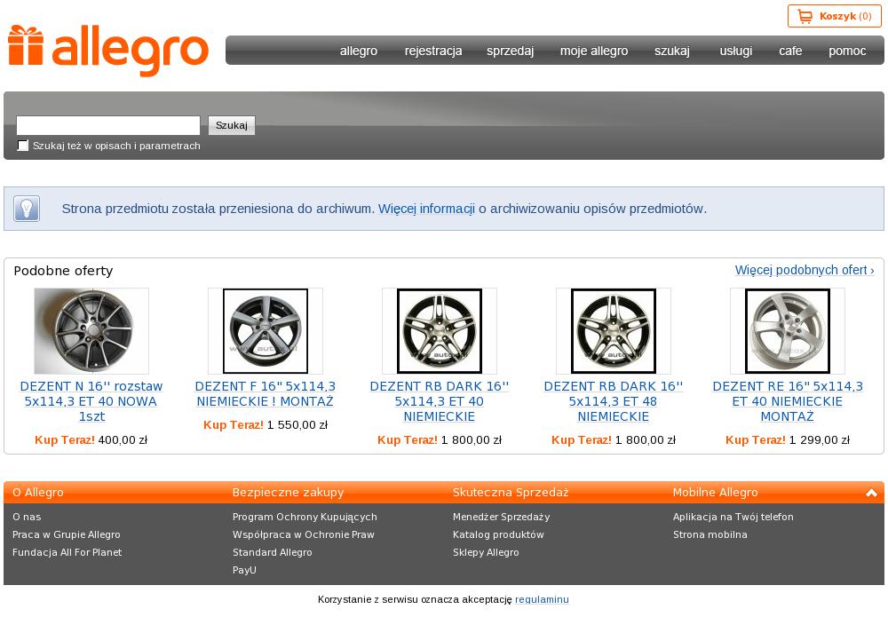

Postprzez StonEE » 16 kwi 2011, 09:52
Ponawiam pytanie:
Chciałbym zakupić felgi na lato. Na oku mam coś takiego:
http://allegro.pl/dezent-n-16-nowe-niem ... 55935.html
I pytanie, czy do mojej Mazdy 6 (2006r, kombi) mogę spokojnie zakładać felgi o takich parametrach:
16"x 7" ( 5x114,3 ET 40 ).
Chodzi szczególnie o to ET40, gdyż z tego co już wyczytałem seryjnie montowane są felgi z ET50.

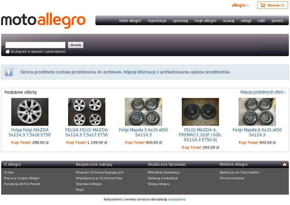

Postprzez slomek » 17 kwi 2011, 12:01
Czy te felgi http://allegro.pl/felgi-oryginalne-mazd ... 62213.html beda pasowaly bez zadnych problemow do Mazdy 3
Z gory dziekuje za odpowiedz.

Postprzez Radex » 19 kwi 2011, 18:27
slomek napisał(a):Witam
od m6 raczej pasują do m3. dla pewności poproś sprzedawcę o ET bo w aukcji nie jest napisane.

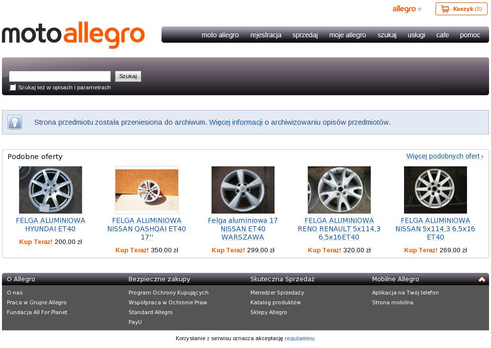

Postprzez piotreks » 6 lip 2011, 21:31
Jestem na kupnie alufelg 15'' do Mazdy 6 2003r., moje pytanie: jaki powinien być rozmiar felgi? Szczególnie chodzi mi o szerokość i ET.
Czy takie będą pasować: http://moto.allegro.pl/felga-aluminiowa ... 36821.html

Postprzez Dominator » 6 lip 2011, 21:40
Jeśli tylko otwór centrujący wynosi tyle co w mazdzie,a więc 67,1mm , lub więcej(trzeba zastosować pierścienie centrujące), to będą pasować bez problemu :) Z tym że opony szerszej niż 195 bym nie zakładał na tą felgę..

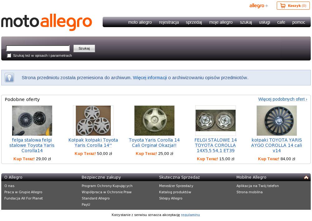

Postprzez Robb » 29 sie 2011, 07:22
Czy te felgi http://moto.allegro.pl/felgi-stalowe-toyota-yaris-corolla-14-4szt-i1775224638.html
były by dobre czy są już zbyt zardzewiałe?
Szukam felg na zime 14 cali.
Felgi będę odnawiał.
