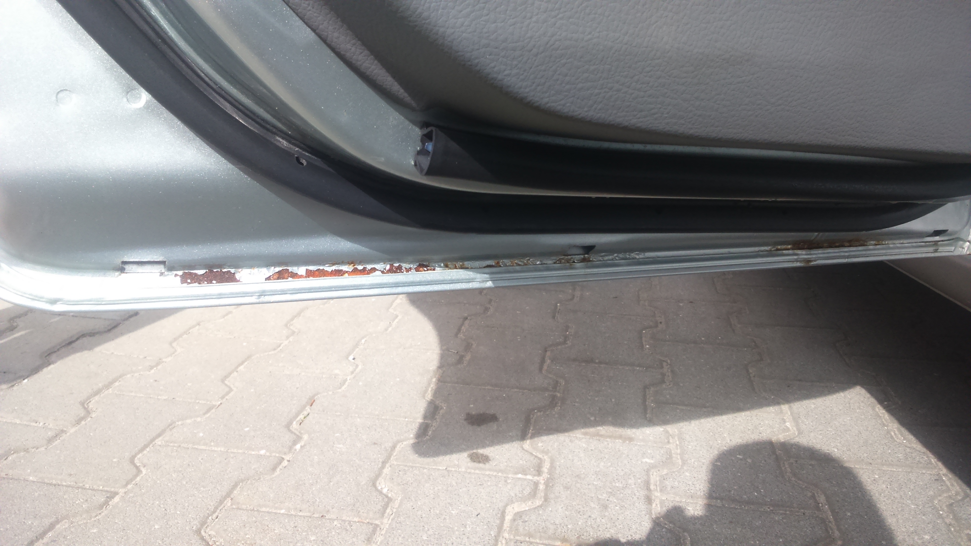

witam wszystkich.
sorki że trochę zbaczam z tematu,takie coś dziś znalazłem na drzwiach od środka,stąd pytanie czy mogę pomalować to środkiem typu cortanin lub brunox?czy lepiej zrobić zaprawkę?Dużo tego nie ma ale chciałbym to zabezpieczyć w jakiś sposób .Cortanin chyba wchodzi w reakcje z rdzą więc nie trzeba tego oczyszczać,jest to od środka w niewidocznym miejscu.
z góry dziekuę za odpowiedzi.

Cortanin i farba! mialem to samo i beznadziejne miejsce na pozbycie sie, wg mnie mozna tylko spowolnic. Cortanin wchodzi w reakcje ale luznej farby i rdzy trzeba sie pozbyc. Powinienes kupic tez srodek do wpryskania do srodka dzwi bo tam tez rdza pewnie jest. Nie pamietam nazwy ale wpsikujesz rureczk i dziala tak ze wiarze rdze i tworzy wartwe ochronna przeciw wilgoci.
