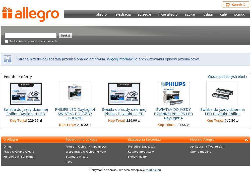

Neonixos666 napisał(a):A co myślisz o takim kształcie świateł?
Brałem je pod uwagę ale boję się że szybko padną i wygląd taki sobie typowa chińszczyzna.
Zresztą te nie mają wymaganej homologacji no i szer. 3cm to u Ciebie chyba się nie zmieszczą, ale może nikt się nie będzie czepiał.
Najlepsze są te które podawałem wyżej ale cena...
Jak masz wyższą kratkę niż ja a chyba masz to powinny dobre być te: http://allegro.pl/swiatla-do-jazdy-dziennej-philips-daylight-4-led-i1371765791.html

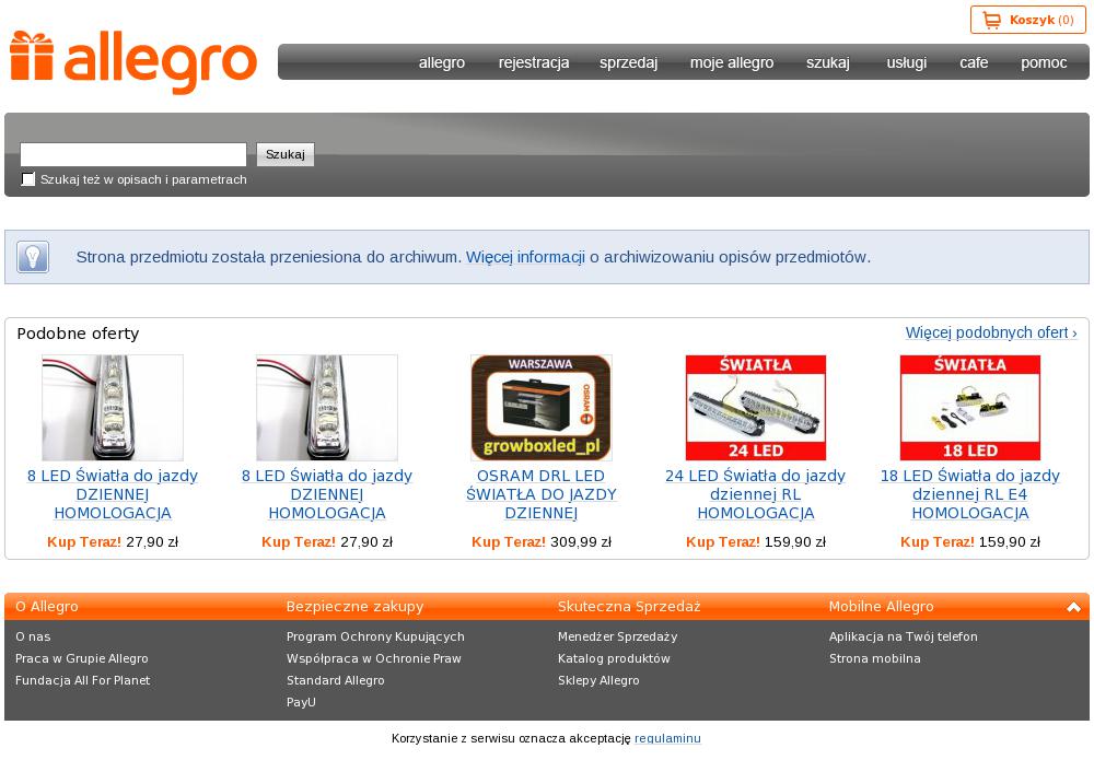

Postprzez Neonixos666 » 25 lut 2011, 23:09
od ziemi do miejsca montażu.
czyli postanowione gdzie będą zamontowane, teraz tylko lampy dobrać odpowiednie.
te chyba kupie, to nić że china ale mogą być <glupek2>
http://allegro.pl/led-swiatla-do-jazdy- ... 40389.html

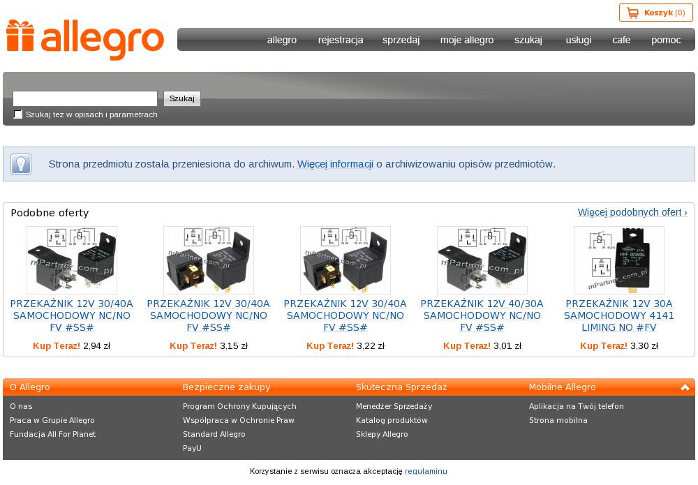

A mnie interesuje co to jest przekaźnik samochodowy bo nic mi to nie mówi
Posty: 9516 (54/244)
Postprzez TALREP » 3 mar 2011, 10:55
O taki :)
http://allegro.pl/przekaznik-12v-30-40a ... 39243.html
PS: w tym wypadku pin 87a pozostaje niepodłączony
