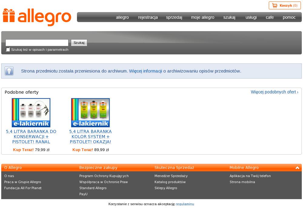

witam
czy uzywal ktos baranka firmy RANAL?? myslalem nad zakupem takiego zestawu z pistoletem(posiadam sprezarke)
http://allegro.pl/5-4-litra-baranka-do- ... 73839.html by zabezpieczyc Magdalene. prosilbym bym o opisanie wrazen po uzyciu tego preparatu
(przyczepnosc, ile czasu schnie itp) i czy lepiej kupic pod sprezarke czy na pedzel?

ralfvip Niestety nie odnalazłem tego kontaktu i sorry za zwłokę w odpowiedzi, ale na urlopie byłem.
Baku86 tego konkretnie środka nie stosowałem, ale bardzo podobny, zabezpieczyliśmy nim terenówkę. Zdecydowanie użyj kompresora, łatwo się natryskuje nawet w trudno dostępnych miejscach, co do czasu schnięcia nie podpowiem bo na noc zostawiliśmy toto i rano było już ok.

Boost napisał(a):ralfvip Niestety nie odnalazłem tego kontaktu i sorry za zwłokę w odpowiedzi, ale na urlopie byłem.
jaka przyczepnosc, jak to sie prezentowalo po dluzszym czasie(chodzi mi o to czy nie odpada calymi warstwami itd)
pozdrawiam
