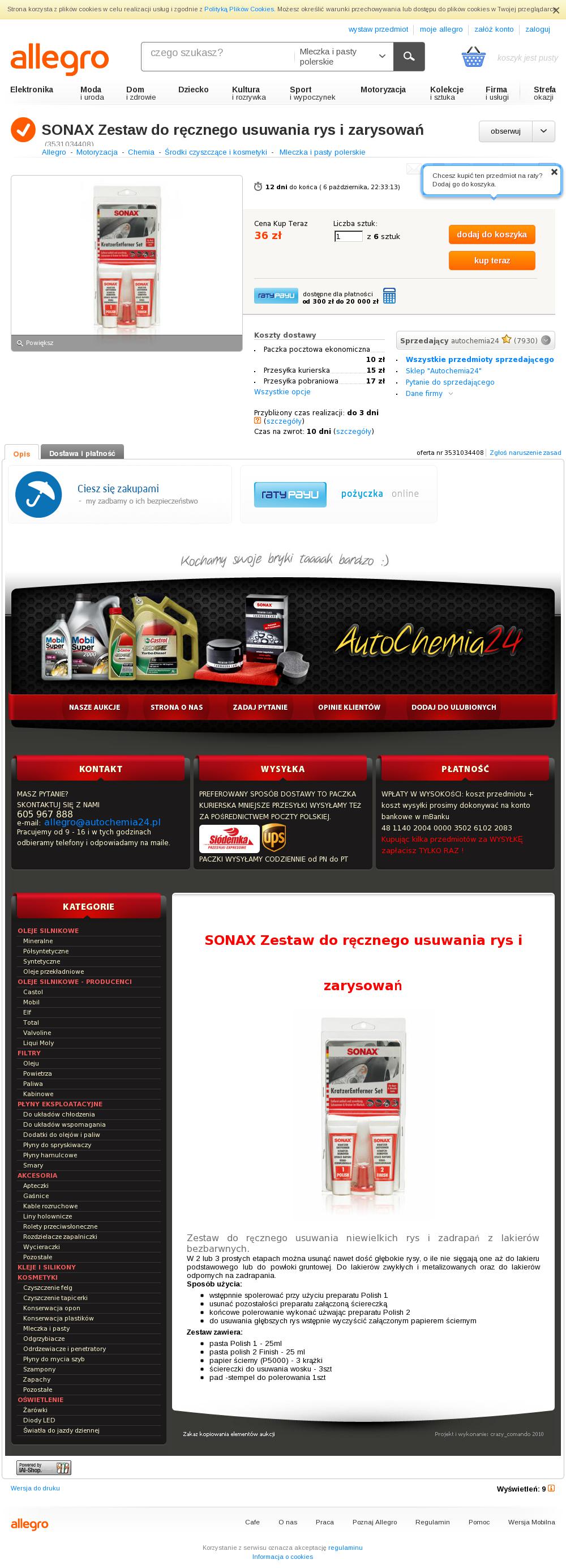

Postprzez blaze007 » 24 wrz 2013, 19:00
Don Corleone napisał(a): zerknij sobie w mój sklep w ten dział: Car detailing – jak, gdzie, kiedy?
Mam pytanie do doświadczonego kolegi (ponieważ siedzi w temacie po uszy :D ):
Mam w paru miejscach kilka drobnych i grubszych rys na lakierze...
Stosowałem paste turbo k2 jak i taki wynalazek http://allegro.pl/sonax-zestaw-do-recznego-usuwania-rys-i-zarysowan-i3531034408.html ale bezskutecznie – żadnych efektów
zastanawiam się teraz nad kupnem produktu Meguiar Scratchx 2.0 albo SwirlX... da radę tym poczarować? <czarodziej>
co mógłbyś mi polecić/doradzić??

Postprzez blaze007 » 25 wrz 2013, 12:17
Więc co do rys to większość wygląda jak to ( z góry przepraszam za jakość zdjęć ):
czyli gniazda – ogniska bardziej widocznych rysek
i takie coś + bonus:
głębszych do podkładu mam z 3-4 miejsca coś takiego:
Co do głębszych rys to mam zakupioną już oryginalną zaprawke w ASO Mazda tylko nie mam czasu aby się za to zabrać...
Na odpryski widoczne tj na 3 zdjęciu patent typu brunox, zaprawka, lakier bezbarwny x2
Problemem są rysy które nie chciały ustąpić po poprzednich zabiegach ( produkty opisywane w poprzednim poście )...
Szczerze powiem że po paście polerskiej jaką jest Turbo, lakier po umyciu cały jest pokryty mikro rysami ( co widoczne jest tylko pod światło)...
Dlatego troszkę się boję zastosować Ultimate Compound ( bo z opisu wynika że też jest to masa polerska), zaciekawił mnie natomiast Scratch który nie zostawia więcej rys niż usuwa :D
Dodam jeszcze że wszystko planuje robić ręcznie gdyż nie mam polerki... chociaż zastanawiałem się nad kupnem nakładki polerskiej do wiertarki ( tylko że akumulatorowej – bo w garażu nie mam możliwości podpięcia się do prądu... w sumie max n to 1000obr /min... ciekawe czy nie będzie za mało <co?> )
Z góry dzięki za odpowiedź :]
