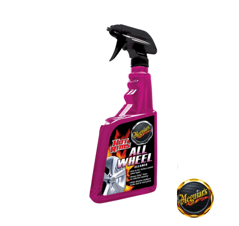

Ja zakupiłem Meguiars Hot Rims ALL WHEEL CLEANER
Jak przyjdzie to zdam relację, czy warto inwestować tyle kasy w to

Jeśli chodzi o środki do mycia felg to przetestowałem ich wiele. Właściwie żaden nie radził sobie z mocno zapieczonym syfem od klocków, nawet wspomaganie ich szorowaniem szczotką do mycia naczyń nie pomagało.
Z ciekawości zakupiłem niedawno Meguiars Hot Rims ALL WHEEL CLEANER i zdecydowanie POLECAM ten środek. Spryskując felgi leci na nie od razu piana. Wspomogłem czyszczenie tym razem zwykłym pędzlem – efekt niesamowity – poradził sobie z mocno zapieczonym syfem właściwie bez użycia siły.
