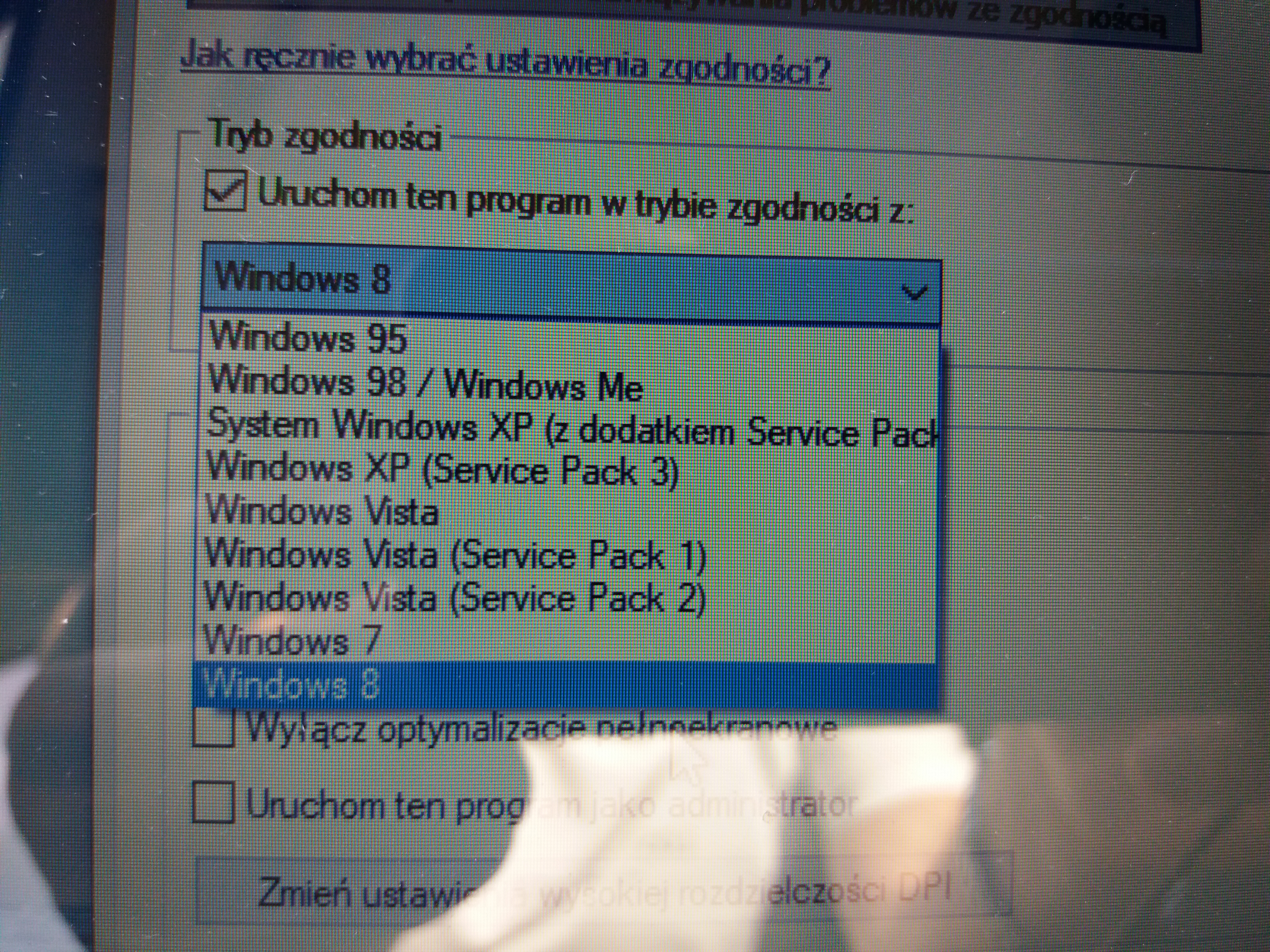

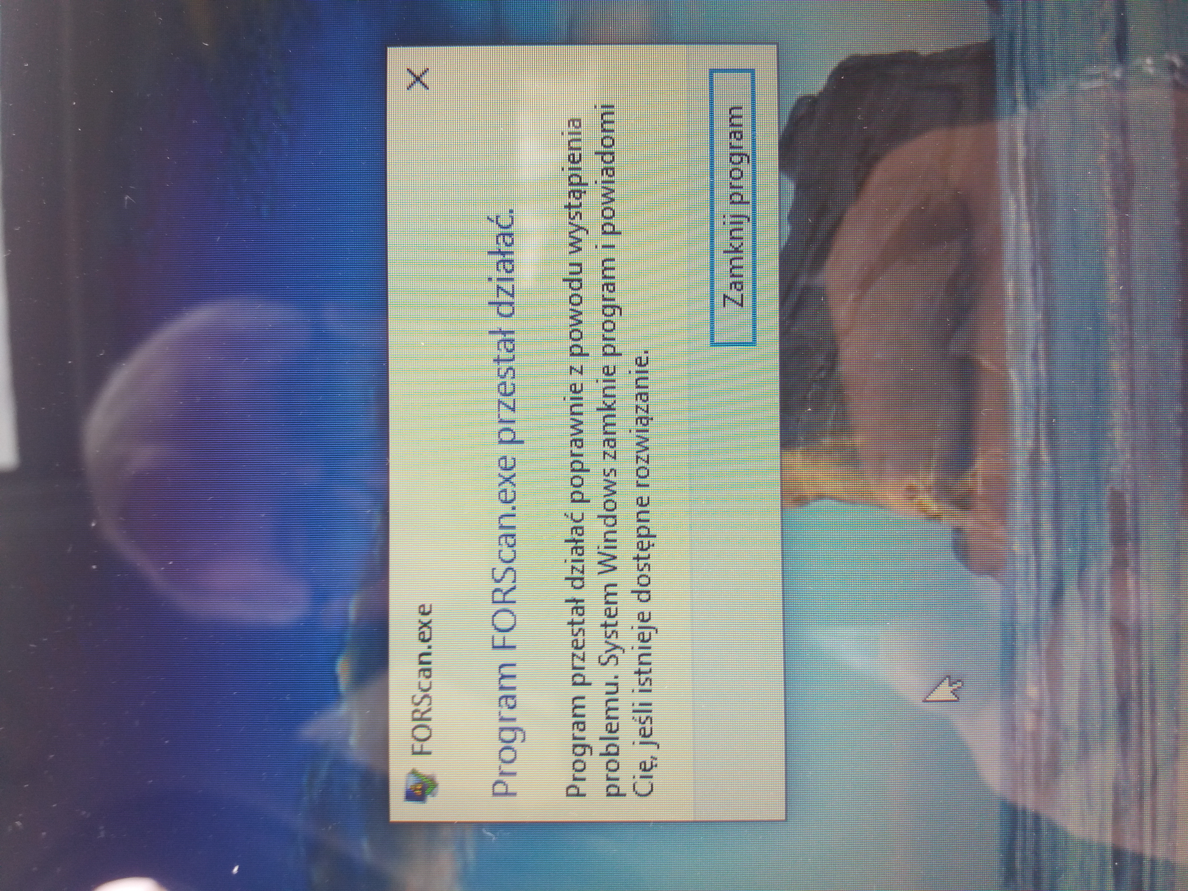

Witajcie , rozpocząłem ten temat na forum CX 5 ale nie mam odpowiedzi więc do rzeczy. Ściągnąłem FORSCANA 2.3.33 i licencję (dwa miesiące) na laptopa z Windows 10 i niestety zonk. Pokazuje się komunikat jak na zdjęciu.Próbowałem zmienić ustawienia zgodności jak na drugim zdjęciu ale brak Windows10 . Czy Forscan działa z windows 10 (chyba tak)--- więc co jest nie tak ? Pomocy

No dziwne. Mam taką samą wersję Forscana i Windy i działa bez zmiany zgodności. Jak uruchamiasz program to masz połączenie z internetem? Może o to chodzi. Jak odpalasz program to automatycznie sprawdza czy jest połączenie żeby sprawdzić czy masz licencje czy tylko demo.

Tak , jest połączenie .Spróbuje odinstalować i ponownie zainstalować Forscana.
No i sukces – pomogło ponowne zainstalowanie <jupi> .Bałem się że stracę licencję ale po ponownym uruchomieniu jest. Dziękuję za wszystkie odpowiedzi.
