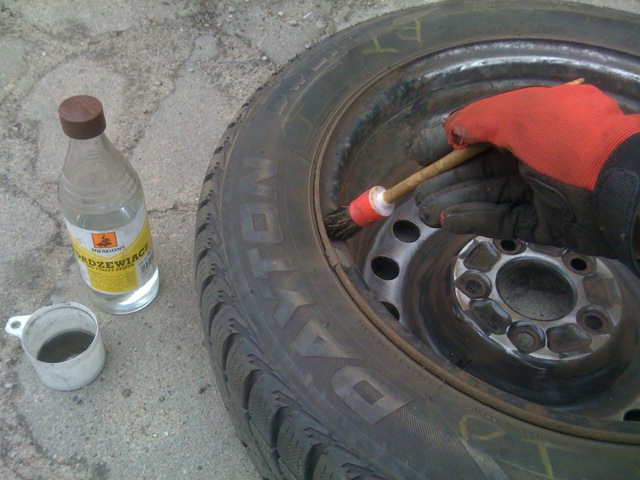

Jestem właśnie w trakcie samodzielnej regeneracji felg stalowych – bez zdejmowania opon. No i właśnie zacząłem się zastanawiać. Felgi są już praktycznie całe czyściutkie, do przeszlifowania zostały mi tylko ranty. Macie jakieś fajne patenty na szlif tego miejsca? Nie chciałbym opony zniszczyć...a papierem ciężko zjechać grubą warstwę rdzy
Wnętrze felgi smarowałem odrdzewiaczem (działał naprawdę fajnie!), ale nie posiadam chemicznej wiedzy, więc nie wiem czy odrdzewiacz nie wejdzie w jakąś reakcję z oponą i czy nie poniszczę moich gum.
Jak skończę regenerację to wrzucę foty jakieś, ale póki co może macie jakiś sposób na ten rant? Oszczędziło by to sporo czasu
Poniżej fotka.
Poniżej fotka.

Moje stalowe felgi były w znacznym stopniu pokryte rdzawym nalotem...no więc zdecydowałem się je odnowić. W różnych zakładach wulkanizacji cena takiego zabiegu wynosiła przeważnie od 55 zł/szt + 88 zł/kpl za wulkanizację (zdjęcie, założenie opon, wyważenie)....czyli musiał bym się liczyć z kosztami około 300 zł + paliwo na dojazdy. Postanowiłem dlatego zrobić to samemu. Część materiałów miałem w domu (aceton, odrdzewiacz, lakier bezbarwny, taśma malarska, stalowe sztoki do wiertarki, jedna puszka podkładu)...tak więc zakupić musiałem:
-Drugą puszkę podkładu (20zł)
-Dwie puszki lakieru czarnego matowego (2x20zł)
Czyli podsumowując: zapłaciłem 60 zł
Podsumowując rzeczy które miałem....wyszło by pewnie około 100 zł. No ale tamte rzeczy zakupiłem kiedyś tam jak była taka potrzeba – więc były.
Posiłkowałem się filmikiem z firmy Auto- fit , z tym , że poskąpiłem na taką końcówkę do wiertarki jak była na filmie (może dlatego poświęciłem masę czasu na oczyszczenie felg).
Efekt jest całkiem niezły...postanowiłem też poeksperymentować z odrdzewiaczem i lakierem bezbarwnym.
Oto czynności przeze mnie wykonane:
1) Oczyszczenie felg wiertarką ze stalowymi szczotkami oraz papierem ściernym – do gołej blachy, jeśli farba nie chciała schodzić – zostawiałem (po zmatowieniu i solidnym przeszlifowaniu). Trzeba usunąć wszystkie ogniwa korozji.
2) Miejsca trudno dostępne posmarowałem odrdzewiaczem i zostawiłem na dłuższy czas. Jest to decyzja , której z jednej strony żałuję, a z drugiej całkiem mi pomogła. Rdza została wytrawiona, ale w miejscach gdzie zostało trochę więcej preparatu pojawiły się plamy i zacieki, które musiałem później ponownie przeszlifować.
3) Po oczyszczeniu felgi zabrałem się za rant, który jakby nie patrzeć jest specyficznym miejscem....leży przy oponie, więc trzeba bardzo uważać. Ja zdecydowałem się na śrubokręt. Farba na rancie odchodziła jak marzenie, była naprawdę w kiepskim stanie. Później całość skrupulatnie przeszlifowałem papierem ściernym i tym samym zakończyłem czyszczenie felg.
4) Przyszedł czas na zabezpieczenie opon przed malowaniem. Najpierw okleiłem całość tuż przy rancie, następnie przykleiłem gazetę, tak aby nie pomalować opon.
5) Tak przygotowane felgi oczyściłem z pyłu, przetarłem acetonem i wytarłem do sucha. No i przyszedł czas na położenie podkładu. Na cztery felgi poszły aż dwie puszki, ważne aby całość dokładnie pokryć, nie zostawiając prześwitującego metalu.
6) Po przeschnięciu podkładu (zostawiłem go na znacznie dłużej niż zaleca producent – zamiast 20 minut była to cała noc. Nie wiem czy ma to jakiś wpływ na efekt, ale byłem zmuszony zostawić robotę
) położyłem pierwszą warstwę matowego lakieru w kolorze czarnym. Znowu skupiłem się, aby nie prześwitywał podkład i zostawiłem do przeschnięcia. Kolejnego dnia wykończyłem puszkę kładąc kolejną warstwę.
Po przeschnięciu otrzymujemy ładny mat.
7) Dzień później położyłem 2 warstwy lakieru bezbarwnego (do felg aluminiowych niby...ale postanowiłem spróbować). Tuż po położeniu felga się świeciła (lakier do powłok metallic).
Ale po przeschnięciu znowu mamy ładny matowy kolor
Robota skończona! Na zdjęciach trochę się błyszczą felgi, ale jest to spowodowane słoneczną pogodą
