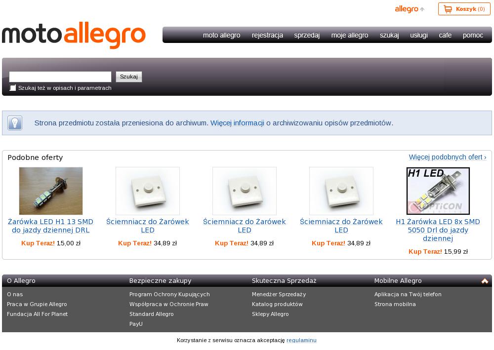

czy widział ktoś z was kolegów takie żarówki jak świecą? Natrafilem na to na allego: http://moto.allegro.pl/zarowka-led-h1-1 ... 78760.html
i sie zastanawiam czy to coś godnego zainteresowania czy jakis kolejny bubel? czy probował ktoś montować u siebie czy nie warto sobie tym głowy zawracac?
Od: 11 lis 2009, 00:36
Posty: 14
Skąd: warszawa
Auto: mazda 6 GY 2002r 2,0 cdti
Postprzez Grzyby » 17 paź 2010, 18:42
Zawsze zastanawiał mnie cel zakładania takich wynalazków.
Po co? Żeby było tanio? Za prawie 30zł za sztukę? Ryzykując mandatem?
Zwykła żarówka kosztuje 6zł i pozwala na bezstresową jazdę również w nocy. A to – jak sam opis sugeruje – ma być do jazdy dziennej. Co w nocy? Przekładka żarówek?

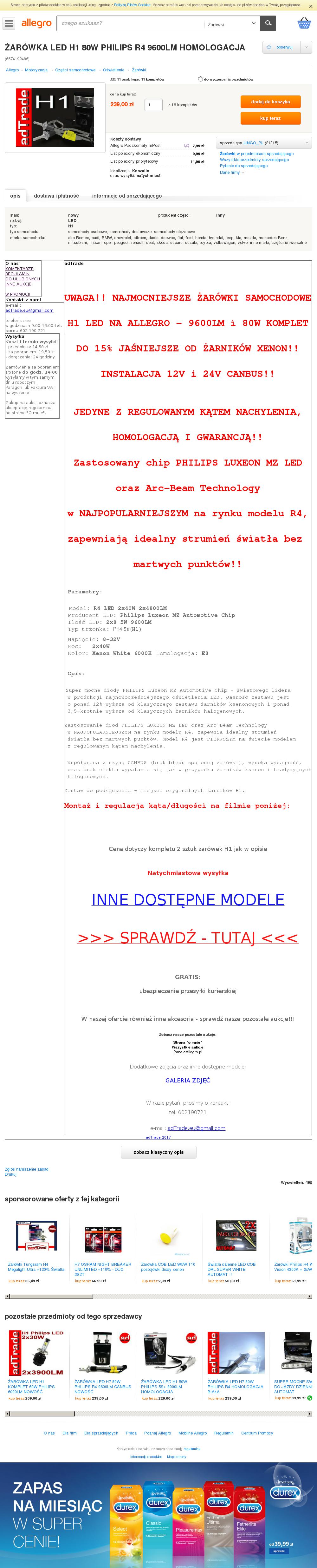

Ponieważ uważam, że halogeny dają słabe światło, a nie chcę inwestować w xenony, to wymyśliłem sobie, że założę sobie ledy H1. Ofert jest sporo, ale nie jestem pewien jak z homologacją. W sumie to tylko jedna oferta zawiera informację, że żarówka posiada homologację (http://allegro.pl/zarowka-led-h1-80w-ph ... 92486.html).
Widziałem też fajne żarówki firmy NSSC, ale nie znalazłem żadnej informacji o homologacji.
Czy naprawdę nie ma żadnych innych ofert? Czy warto zaryzykować i kupić tą ofertę z homologacją? No bo dziwne, że spośród kilkudziesięciu ofert tylko te mają homo...
W ogóle, korzysta ktoś z takich żarówek? Warto w nie inwestować?
Od: 1 gru 2015, 02:14
Posty: 291 (10/0)
Auto: Mazda6 kombi
MZR-CD 121 KM
2006 rok
Postprzez torbert » 26 lis 2016, 17:10
Homologację musisz mieć nie tylko na żarówkę ale musi się zgadzać homologacja lampy z włożona żarówka

Nie ma czegoś takiego jako homologowany LED H1. H1 to żarówka halogenowa i tyle.
