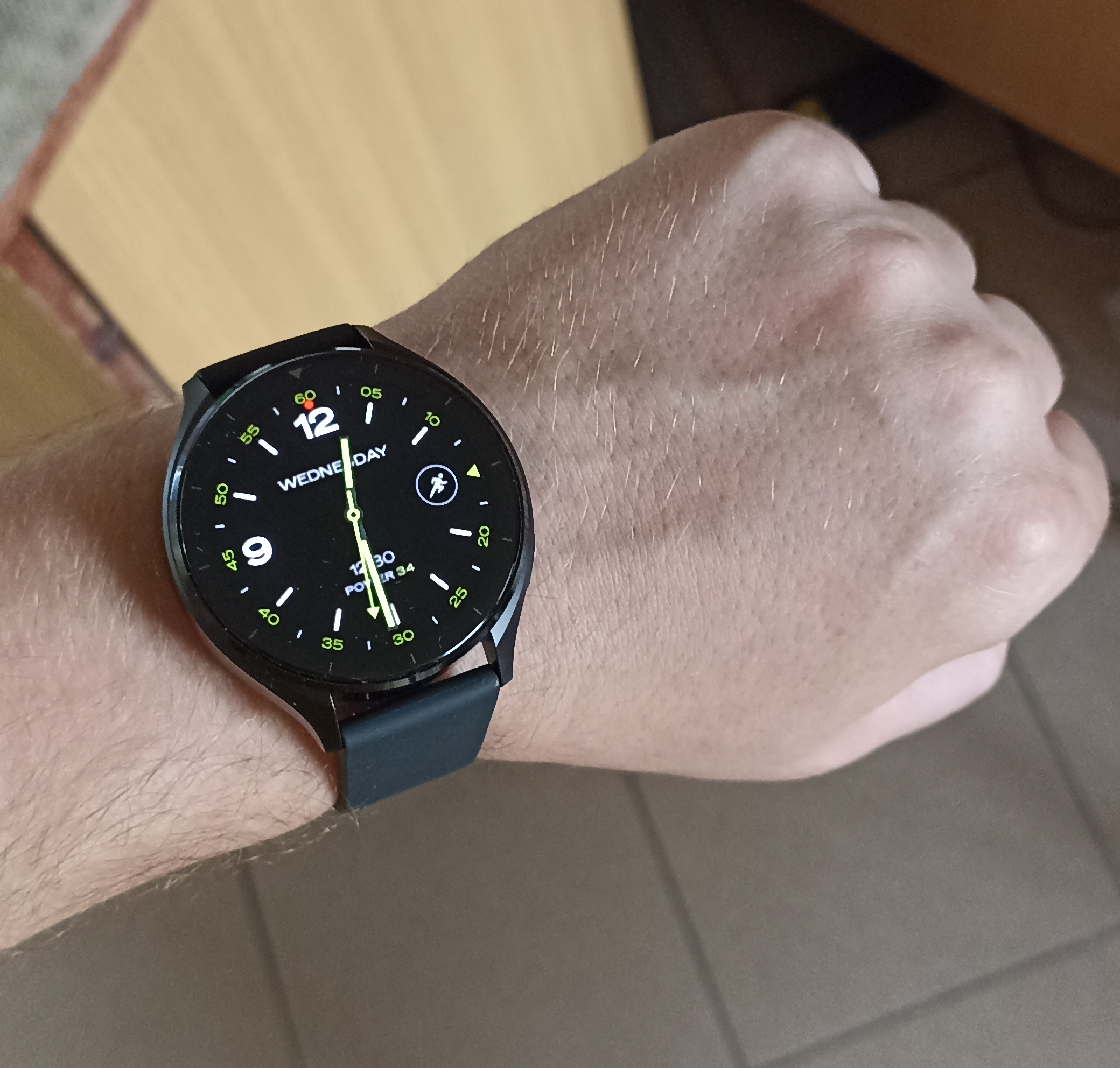

Kurła na zdjęciach był mniejszy a tu na pół ręki :|
