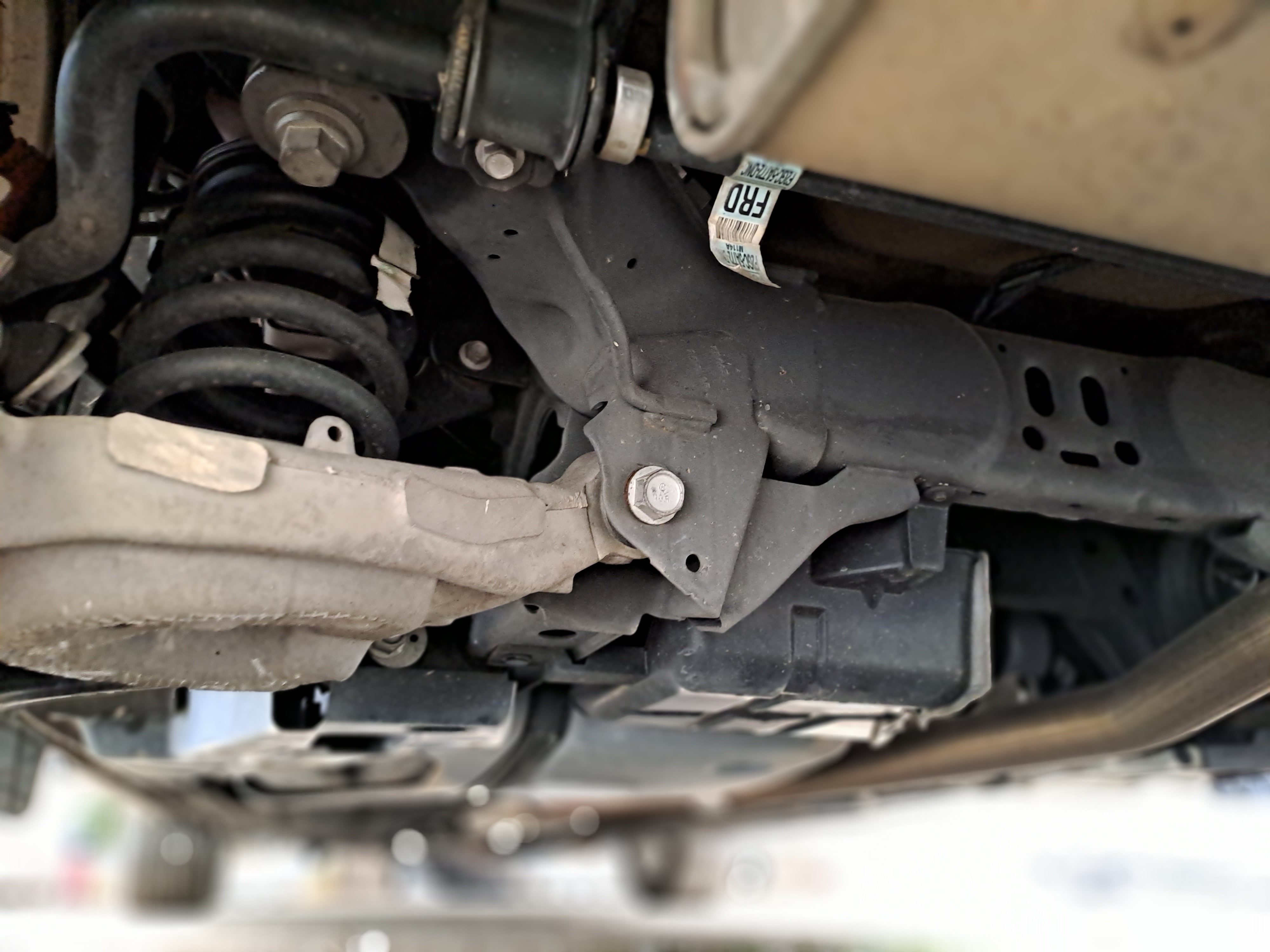

Nie ma tragedii. Urwany wahacz, koło lata w pełnym zakresie. Na szczęście sanki całe i pozostałe wahacze wyglądają ok. Na razie wymieniam dolny i blacharka. Potem zbieżność i zobaczymy co wyjdzie.

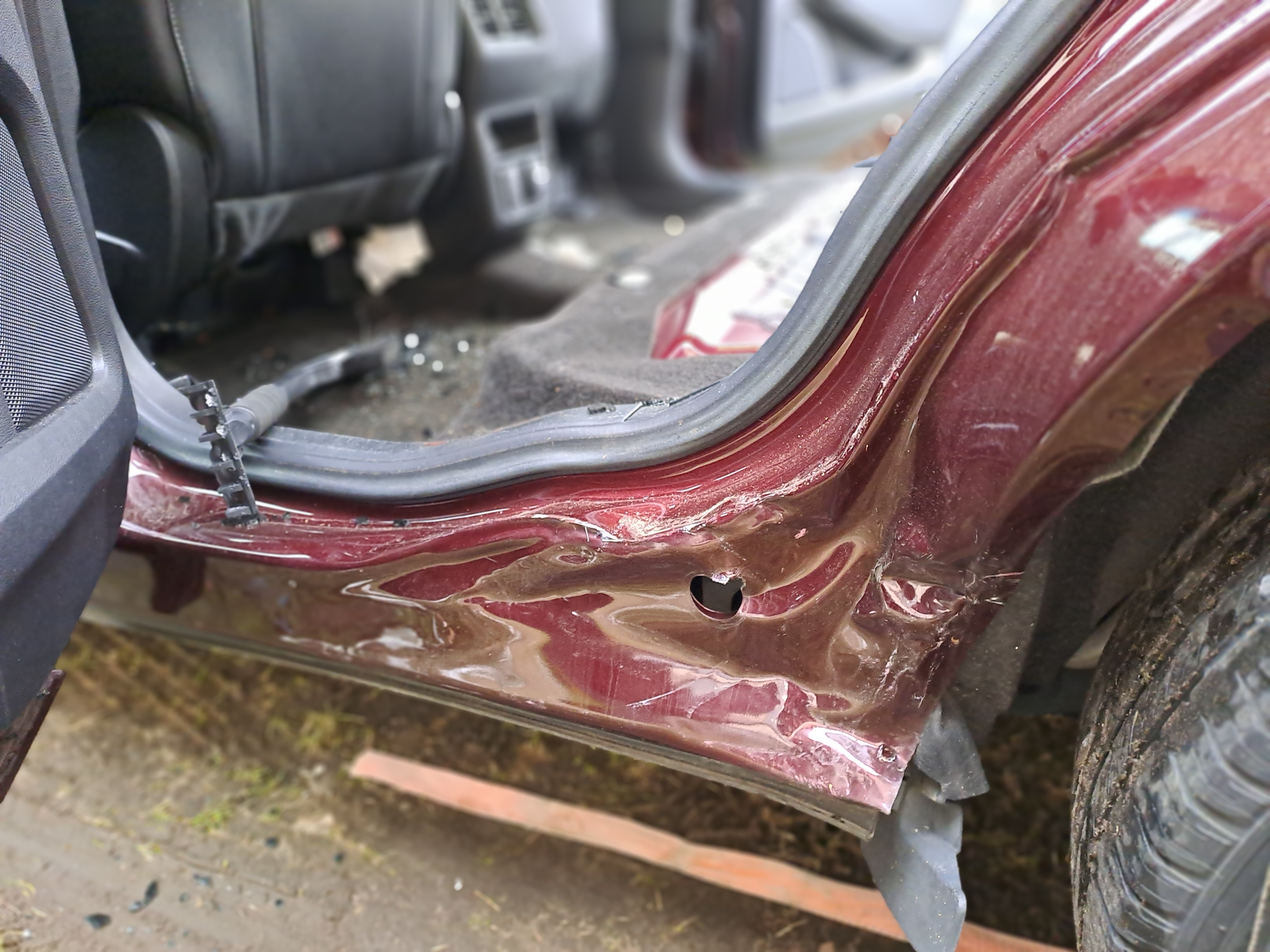

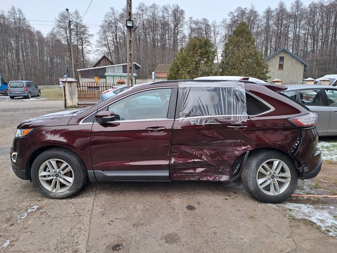

Ogólnie już zdemontowałem stare drzwi, lampy. Zamontowałem już nowe drzwi pod kolor :). Ale muszę powalczyć z progiem i wnętrzem błotnika. Szukam cześci. Możliwe że na koniec przyszłego tygodnia auto bedzie już po blacharce i na 4 kołach :).

Tak się teraz zastanawiam jak do tego doszło że wahacz rozwalony a koło całe z oponą.
Posty: 9523 (54/244)
Postprzez JohnnyB » 28 lis 2023, 21:17
Neonixos666 napisał(a):Tak się teraz zastanawiam jak do tego doszło że wahacz rozwalony a koło całe z oponą.
1 opona jest inna :), więc już wiesz :). Felgi czy proste okaże się jak będę wyważał. Wszystkie opony to jakiś śmietnik z 2018 roku.

Postprzez MrShaleck » 28 lis 2023, 21:22
JohnnyB napisał(a):Możliwe że na koniec przyszłego tygodnia auto bedzie już po blacharce i na 4 kołach .
Sam robisz czy blacharz ma u Ciebie długi? <lol>

Postprzez JohnnyB » 28 lis 2023, 21:30
Robieram, uzbrajam sam. Ciąć pewnie też bede. Nie bede spawał. Potem pewnie sam wyszpachluje przytrę ale lakierować nie będę. Drzwi trafiłem w kolor :).
Dziś zdemontowałem stare drzwi, rozbroiłem, przezbroiłem nowe i zawiesiłem. Na razie aby tylko przymierzyć i sprawdzić kolor. Zdemontowałem już tylne reflektory aby wysłać do przelutowania LED.

Postprzez Neonixos666 » 28 lis 2023, 21:32
aha no to wie wyjaśnia , dostała opona, wahacz alu nie wytrzymał, w sumie to może i dobrze że pękł a nie przeniósł siły dalej na sanki itd czy coś innego.
Panie jak drzwi wymieniłeś to wygląda już porządnie <spoko>

Znalazłem próg, jutro śmigam, wahacz będzie na piątek. W sobotę złoże co się da, aby móc się turlać swobodnie po placu. W przyszłym tygodniu zajmę się wycięciem poszycie progu i ogarnę lakier i szpachlówkę.

Postprzez Neonixos666 » 28 lis 2023, 21:47
przy progu to tylko poszycie dostało?
Postprzez JohnnyB » 28 lis 2023, 21:58
Jak odetnę to będę wiedział :). w nadkolu na pewno, na dole może nieco więcej.
Kupuje cały próg wiec zobaczymy co będziemy wklejać.

Postprzez Neonixos666 » 28 lis 2023, 22:02
Nie wygląda to źle z drzwiami gorzej to wyglądało.

troszkę wyciągania będzie, na szczęście nie dużo :). nie będę musiał się szarpać tym razem o drzewo :P.
Wyciągniemy, wkleimy, przyszpachlujemy, mazniem i powinno być jak nowy :P.

mysle, że jak robisz auto to od razu powinieneś wymienić tylne łożysko, żeby później nie wstawiać znowu na warsztat. Przy takim strzale że urwało wahacz to łozysko też raczej oberwało, a lepiej teraz dorzucić kilka stówek niż później 2x więcej za ponowny demontaż.

Postprzez JohnnyB » 29 lis 2023, 10:55
Czesci ogarniete ;) jest cala kolumna. Lozysko bedzie nowe.
