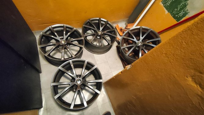

Krzemol napisał(a):Klamka zapadła, do Alfy wpadają całoroczne 17 bez zabawy w dwa komplety, jakieś 18 itd to ma być dupowóz bez zbędnego topienia kasy.
Ja swoje, a życie swoje... No bo jak tu nie wziąć oryginalnych 18 z pakietu TI za tysiaka z odbiorem osobistym 35km ode mnie... :D Gdzie te felgi ludzie sprzedają za 1500-2000 a czasem co niektórzy i drożej. A skoro opony i tak miałem kupować, gdzie obecne koła spokojnie sprzedam za 500zł + 200zł lekko za dystanse ze śrubami to ostatecznie wyjdą mnie one grosze a wyrywkowo sprawdzone opony są max. 200zł na komplecie droższe w stosunku do 17. No może trochę drożej jak trzeba będzie prostować. Żyć nie umierać <serduszka>
