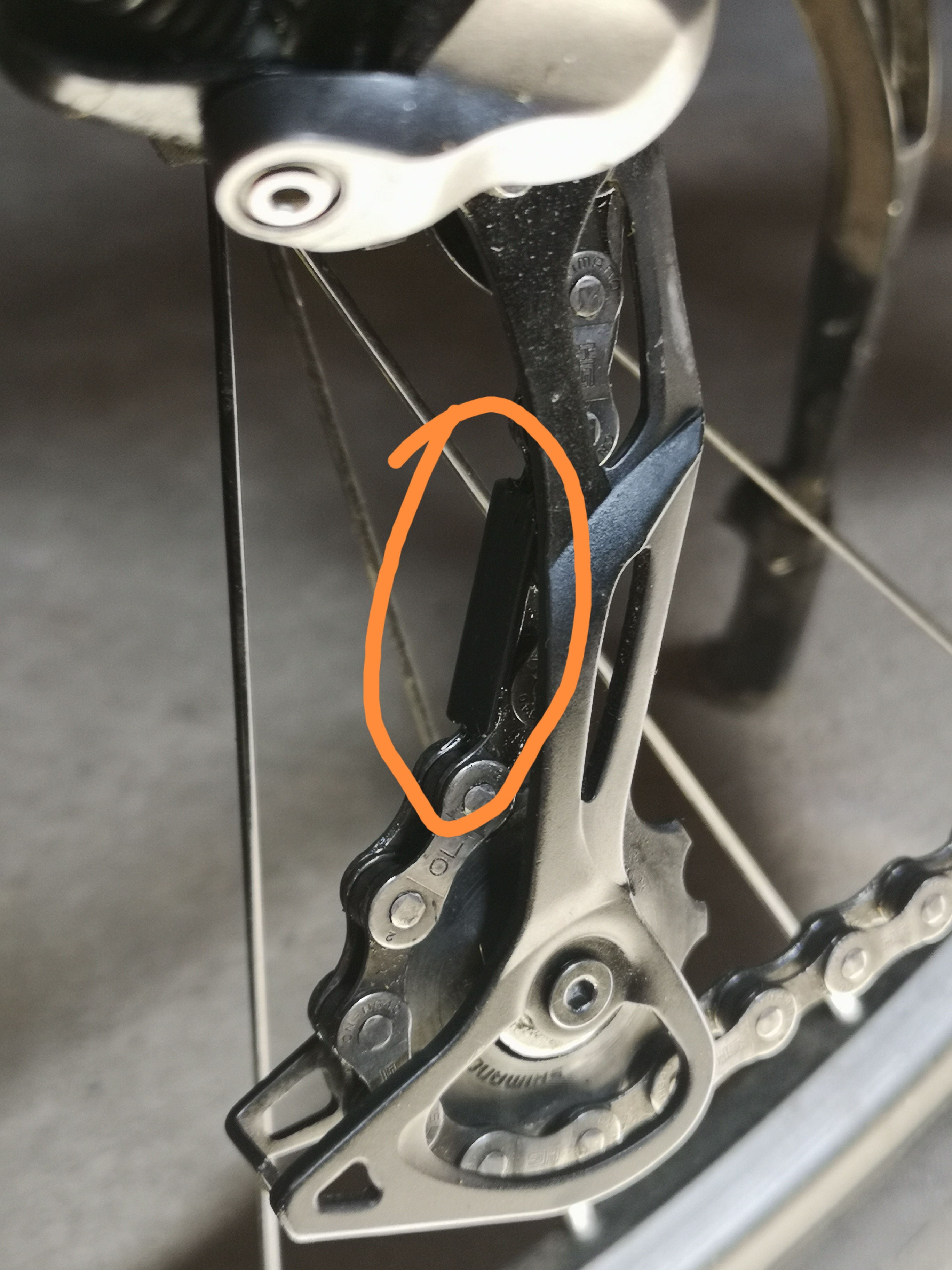

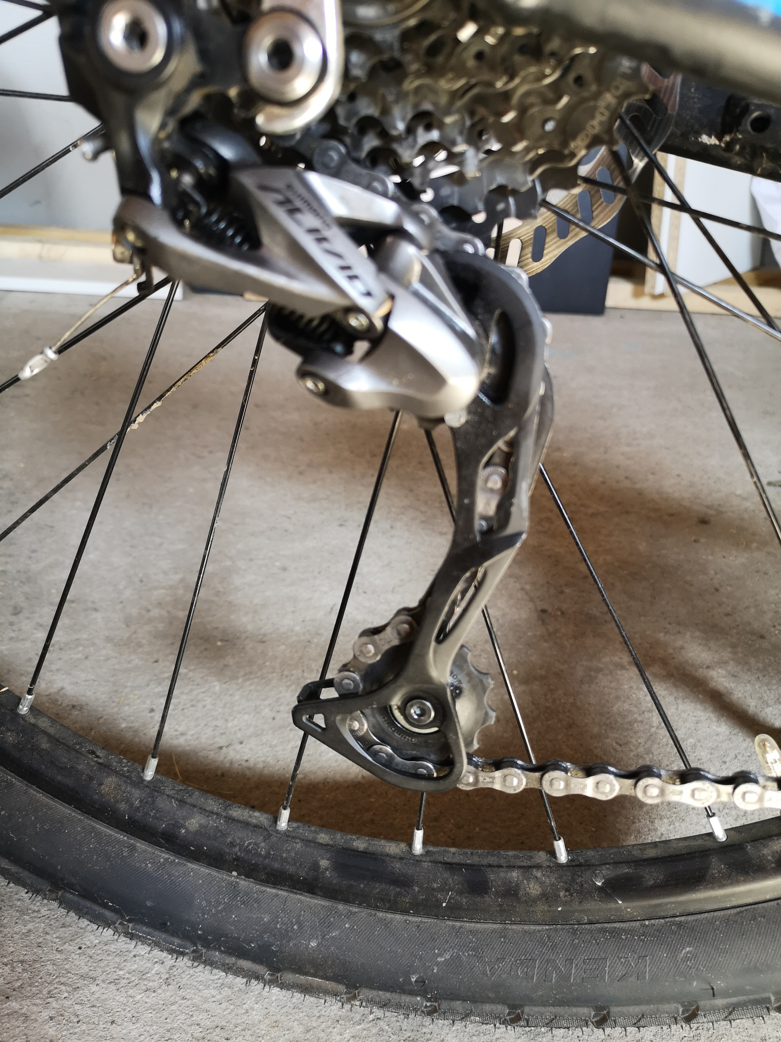

Beny napisał(a):Mamy tu jakiegoś specialiste od rowerów? W tylnej przrzutce łańcuch między tymi kółeczkami obciera o taką wystająca blaszkę.
a kółka mają jeszcze zęby ? jeśli tak to masz źle założony lańcuch
Ostatnio mnie ktoś oświecił że mu łańcuch przeskakuje bo miał wyrobione te kółka (napinające i prowadzące), jasne jak gdzieś przeskakuje to tam gdzie pojawia się siła (rośnie opór) czyli na tylnej lub przedniej zębatce a nie na tych kółkach.

Jeżeli ta blaszka jest tym ramieniem które trzyma.to małe kółeczko, to pewnie się "wygła". Kiedyś jak jeszcze mój zad zasiadał na czymś co wymaga współpracy z pedałami to się wygło i obcieralo. Wyprostowalem i jak ręką odjął..
nie za dużo ale mają wydaje mi się że chyba nie są jeszcze bardzo zjechane. Łańcuch nie przeskakuje tylko obciera.
Posty: 8678 (86/84)
Postprzez MrShaleck » 16 lip 2022, 10:54
Zdejmowałeś łancuch? :P
Bo powinien iśc po drugiej stronie tej 'blaszki' :)

Łańcuch nie ale rozbierałem przerzutke jak czyściłem kółeczka, kurde wydawało mi się że tak byl :] Dzieki.

Beny napisał(a):nie za dużo ale mają wydaje mi się że chyba nie są jeszcze bardzo zjechane. Łańcuch nie przeskakuje tylko obciera
dolne kołko jest w bdb stanie, jak górne tak samo wygląda to są git.
Tak jak mówiłem i kolega MrShaleck potwierdził, nie z tej strony blaszki jest łańcuch ;)
Jak rozbierałeś kółeczka to śrubki kółek pownieneś wkręcić na niebieski loctite bo mogą się rozkręcić ;)

Gib napisał(a):Ostatnio mnie ktoś oświecił że mu łańcuch przeskakuje bo miał wyrobione te kółka (napinające i prowadzące), jasne jak gdzieś przeskakuje to tam gdzie pojawia się siła (rośnie opór) czyli na tylnej lub przedniej zębatce a nie na tych kółkach.
jak są zjechane kółka (tzn. zęby są ostre, czyli skrajny przypadek) to prowadzenie łańcucha jest tak beznadziejne że potrafi przeskakiwać między zębatkami, wtedy może być taki efekt, że będzie skakało na zębatkach, ale winą będą zjechane kółeczka.

Już przełożyłem jest z wlasciwej :)
