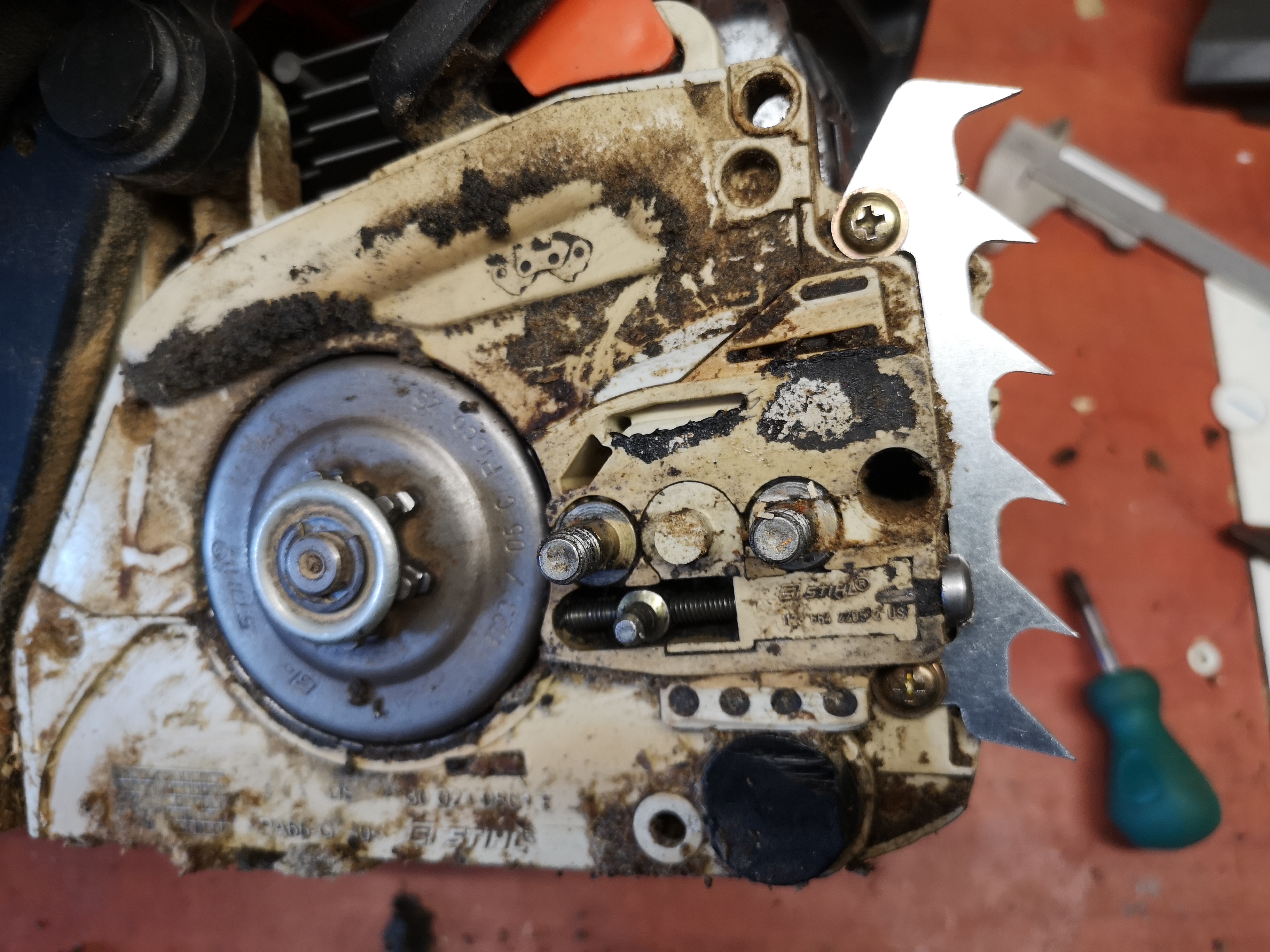

Neo pytanie z dziedziny pił mechanicznych :D
Założyłem ostrogę do mojego stihla ale nie było gwintu w obudowie. Wkręciłem na śrubkach z takim grubszym gwintem, nie wyrwie tego? Niby siedzi mocno ale nie chciałbym przypadkiem zupy przed słomkę jeść jak coś by się urwało <lol>

Nie ma ogólnie gwintów w plastikowych karterach, gwint robi się sam jak wkręcasz wkręt, jak nie przekręciłeś gwintu i trzyma się to dobrze to tak ma być. Oryginał tak wygląda, za parę groszy w serwisie, ale jak się trzyma to nie ruszaj :) Wszystko fajnie ale założyłeś odwrotnie, kolce mają być ku górze.
PS wymień bęben przy wymianie łańcucha bo już widać że ma dość. Wepchnij amortyzator głębie, kapsel ma być równo z kabłąkiem ;) .

Moja śruba ma wlasnie taki gwint siedzi dobrze. Kolce właśnie myślałem chwilę i wymyśliłem że tak mają byc <lol>no nic przekręcę
Neonixos666 napisał(a):wymień bęben przy wymianie łańcucha bo już widać że ma dość
które to bo nic mi to nie mówi :P łańcuch i prowadnica nowa.

Bęben sprzęgła co napędza łańcuch, ma już spore wytarcie a to będzie powodować skakanie łańcucha i szybsze zużycie prowadnicy.

Ok, on jest chyba oryginalny od nowości muszę rozebrać i sprawdzić jak sprzęgło bo pewnie też nie było wymieniane.

Sprzęgło ogólnie się nie zużywa, jedynie sprężynki czasem pękają lub się rozciągają, nie ma tam okładzin jak np przy sprzęgłach odśrodkowych w zagęszczarkach itp. Bęben kup oryginał albo oregona, nie kupuj tych najtańszych dzwonów bo to straszny badziew.

Ja by kupił bęben na zębatkę pływającą – pare groszy droższy ale sumarycznie tańszy w ekspoatacji – wymieniasz samą zębatkę

Nie zalecam przy małych pilarkach, zębatka pływająca to większe koło napędu czyli o ile prędkość łańcucha jest większa to moment spada i piłą ma ciężej. Przy dużych piłach ze sporą mocą to ma małe znaczenie ale przy małych już tak. Na wolnych obrotach jest głośniej z pływającą.
