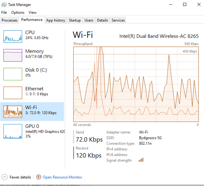

Postprzez nemi » 22 mar 2021, 11:35
Patrzę ile pobiera teams w czasie widorozmowy (prezentacja + miniaturki z kamerek 2 osób).
Waha się między 100 a 300 Kbps. W tle mam jeszcze pulpit zdalny, gdzie aktualnie nic nie klikam.
Widzę też, że najwięcej i tak z tego pobiera VPN <lol>.
