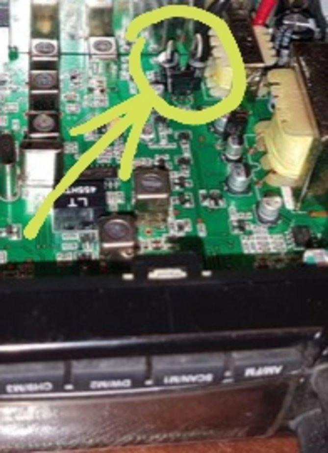

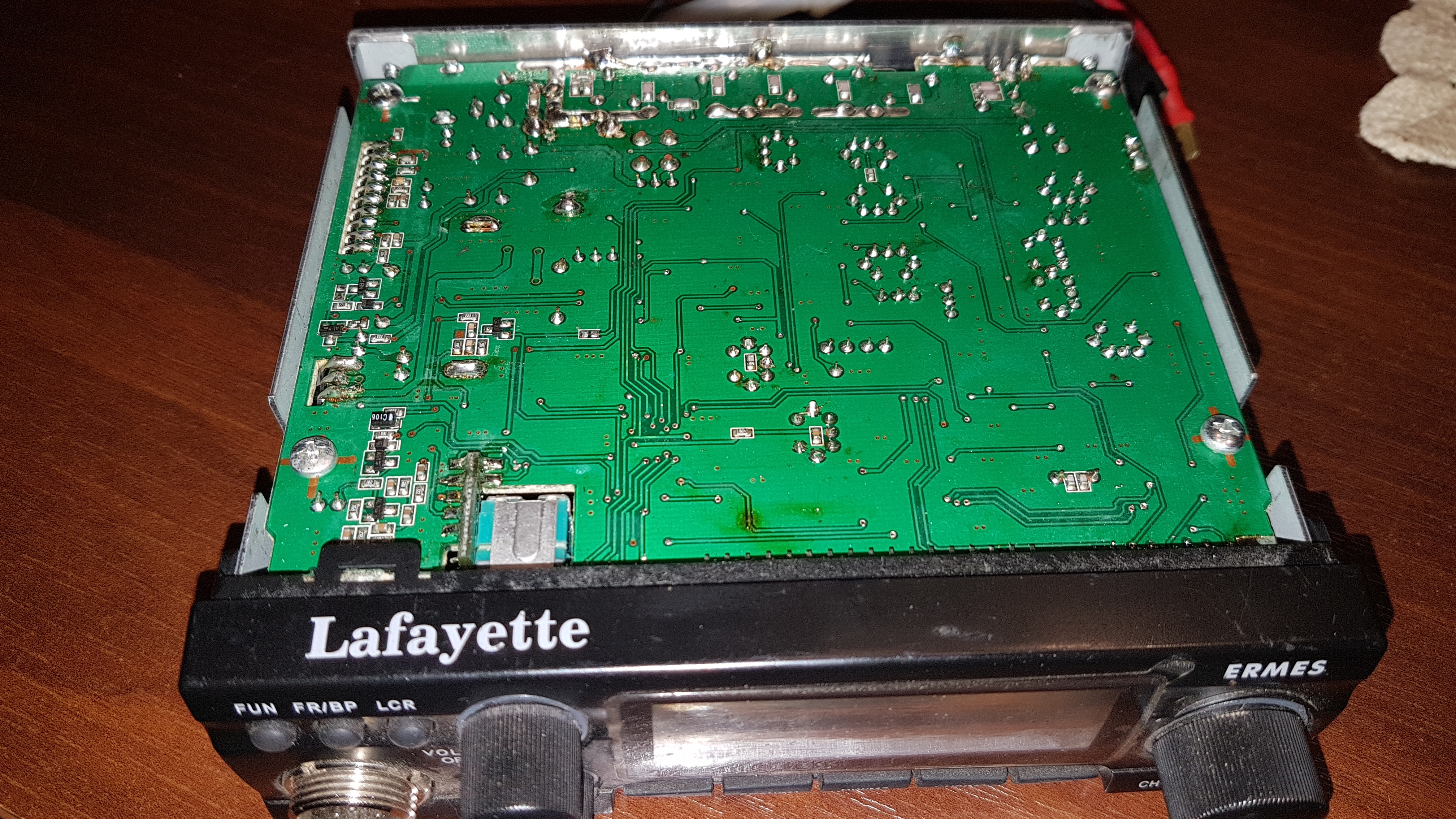

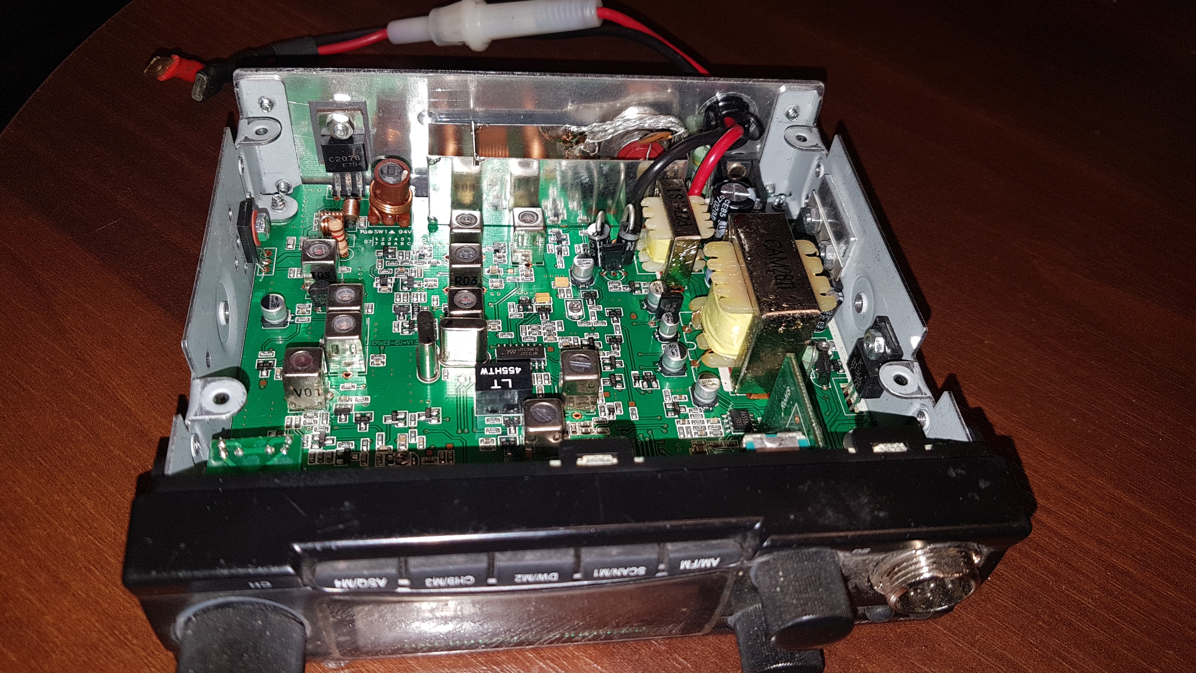

chciałem w końcu cb-radio uruchomić w aucie.
spaliłem 2 bezpieczniki, coś jest "nie teges" ale kurła, przecież w poprzednim aucie działało do końca..
Czy jest tu na pokładzie jakiś elektronik chętny do pomocy? :|

Postprzez MazdaOwner » 5 lis 2020, 19:12
zadra napisał(a):chciałem w końcu cb-radio uruchomić w aucie.
Pali bezpieczniki od razu po podłączeniu CB Radia czy dopiero po jakimś czasie lub w jakichś konkretnych okolicznościach?
Jeżeli od razu, pewnie spalona jest dioda D20 1N4002 lub podobna, której zadaniem jest zabezpieczyć radio przed skutkami odwrotnego podłączenia zasilania. Dioda pada na zwarcie, więc zwiera zasilanie do masy.

Postprzez zadra » 5 lis 2020, 19:30
pali od razu po podaniu napięcia.
czyli trzeba szukać w tej okolicy...

Postprzez MazdaOwner » 5 lis 2020, 19:34
Sprawa jasna – dioda. Zamontowana jest tuż obok filtra wyglądającego jak transformator. Jeżeli podepniesz właściwie radio, czyli czerwony do plusa, a czarny do minusa baterii, możesz dla sprawdzenia wylutować lub wyciąć (przeciąć wyprowadzenie) diodę i na chwilę włączyć napięcie. Normalna praca bez tej diody to dość duże ryzyko uszkodzenia radia, więc powinieneś wlutować taką samą diodę, jak była.
