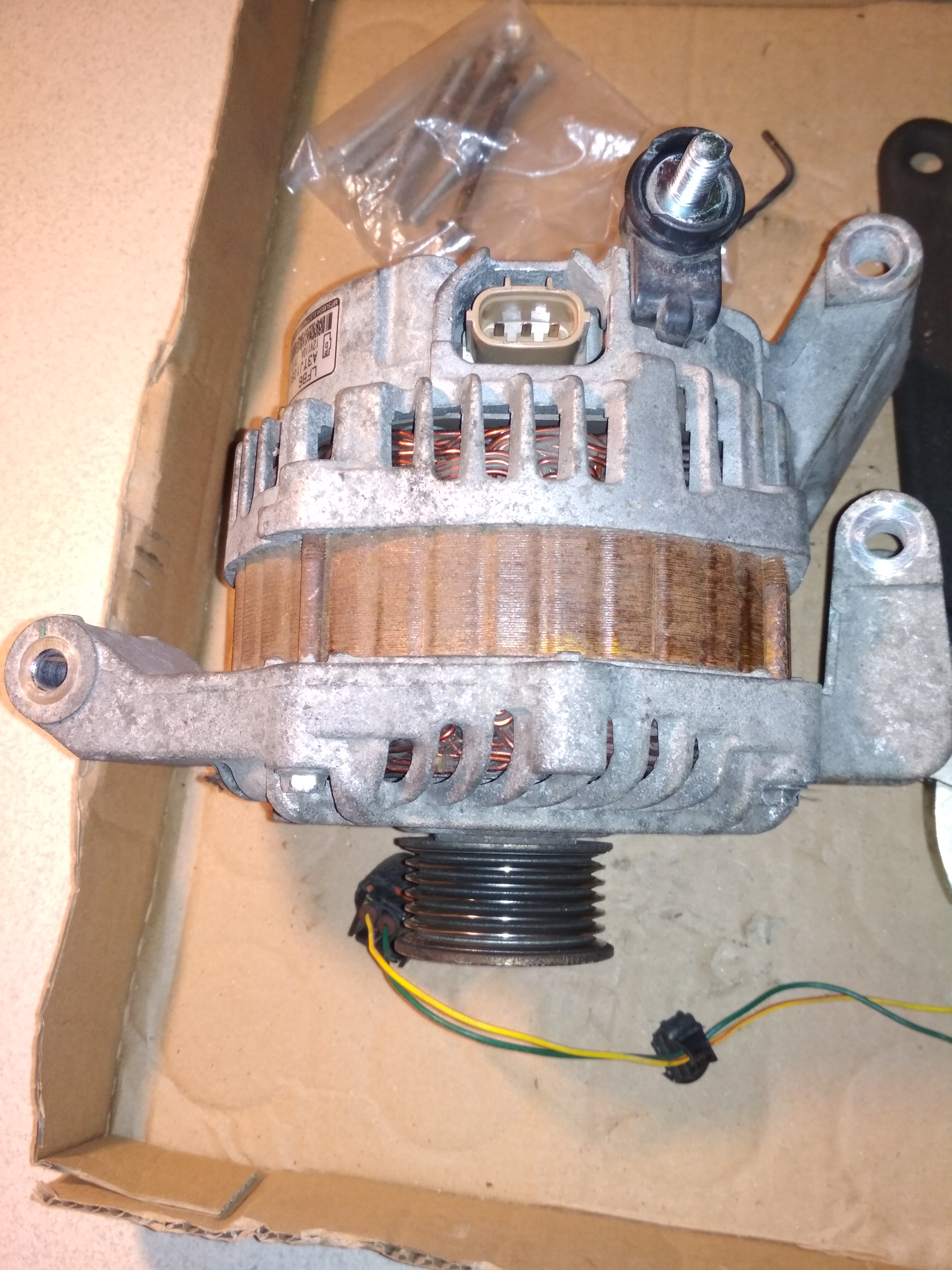

Przeprowadziłem regenrację alternatora – wymiana łożysk i szczotek.
Koszt 50zł – cena części. Najdroższe oczywiście to małe łożysko z dwoma hamulcami :)

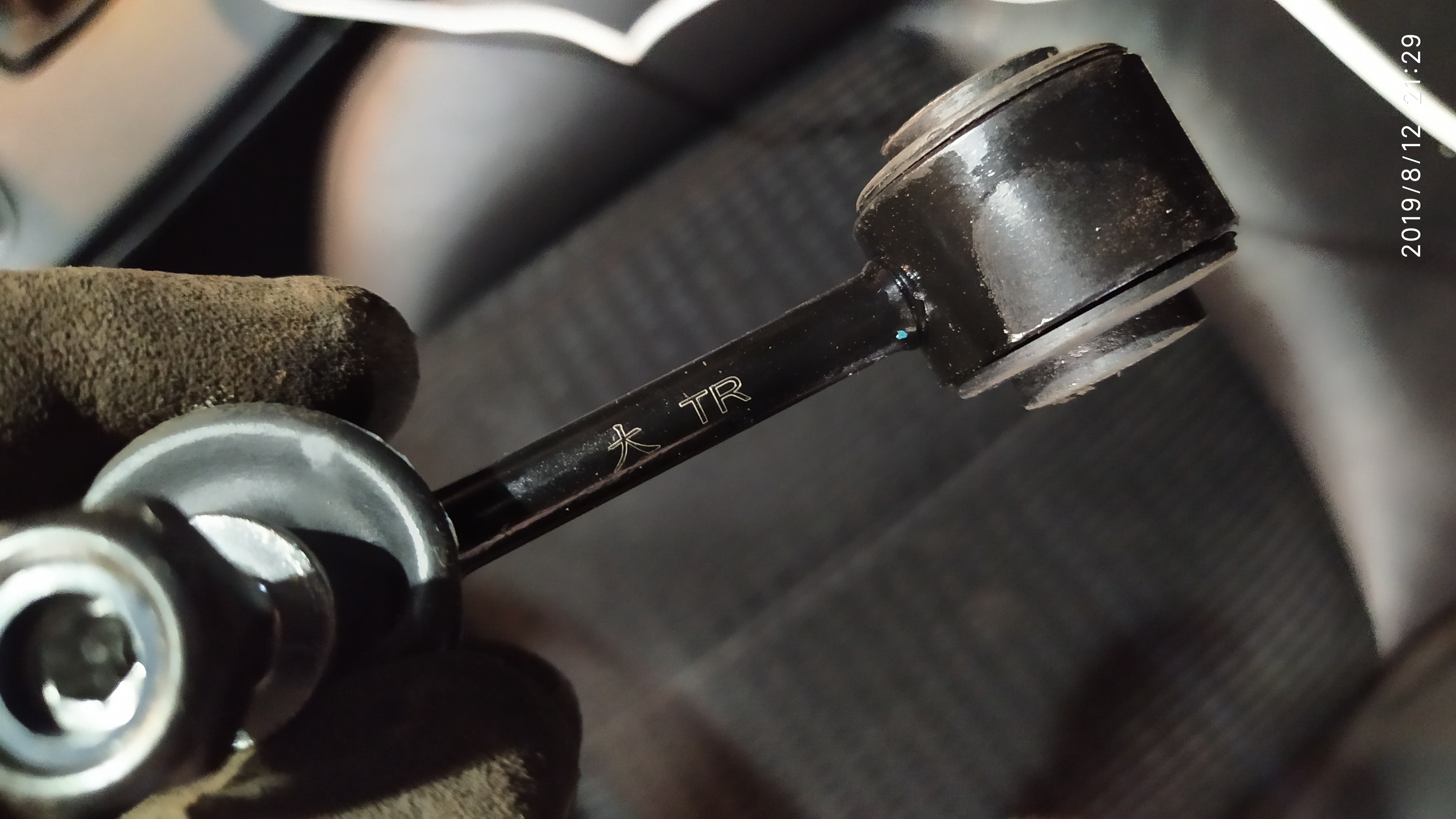

Jestem po wymianie tylnych łączników stabilizatora
Stary się rozpadł

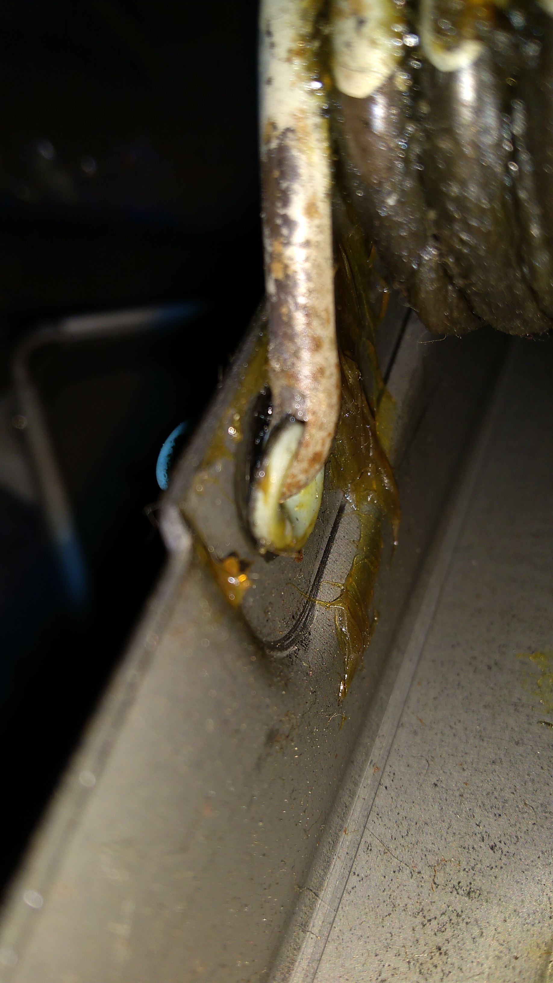

Dziś ,a właściwie to wczoraj przesmarowłem wielowypust kolumny kierowniczej. Stukało tak ,że przetrzepałem całe przednie zawieszenie i nie znalazłem luzu. Nie przypuszczałem ,że takie coś ma aż takie znaczenie . Trwało to dosłownie 15 min. a jaka ulga dla uszu <jupi>
