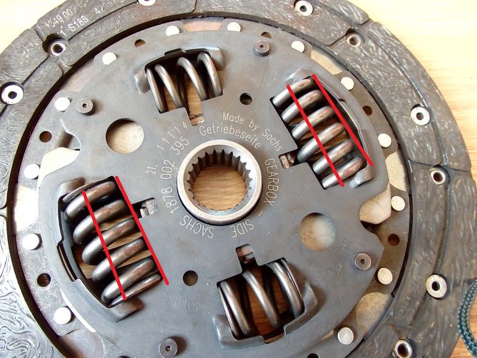

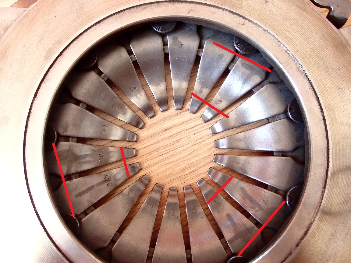

witam wszystkich kupilem w marcu kompletne sprzegło oem w jednym ze sklepów polecanych przez forum mazdaspeed z braku czasu oddania madzi do mechanika dopiero znalazłem go w lipcu i po założeniu nowego sprzegla okazało sie że jest masakra piszczenie terkotanie no dramat :| zadzwoniłem do pana ktory mi to sprzedał powiedziałem jak sprawa wygląda a on powiedział że niema problemu żebym wyslał on jak najbardziej przyjmie na gwarancje i wysle do producenta po 2 tygodniach otrzymałem od niego telefon że reklamacja została odrzucona poradzcie mi co teraz zrobić bo wyrzucic 650 zł w błoto to mi sie nieuśmiecha i zapewne nikomu kto byłby na moim miejscu
formularz reklamacyjny

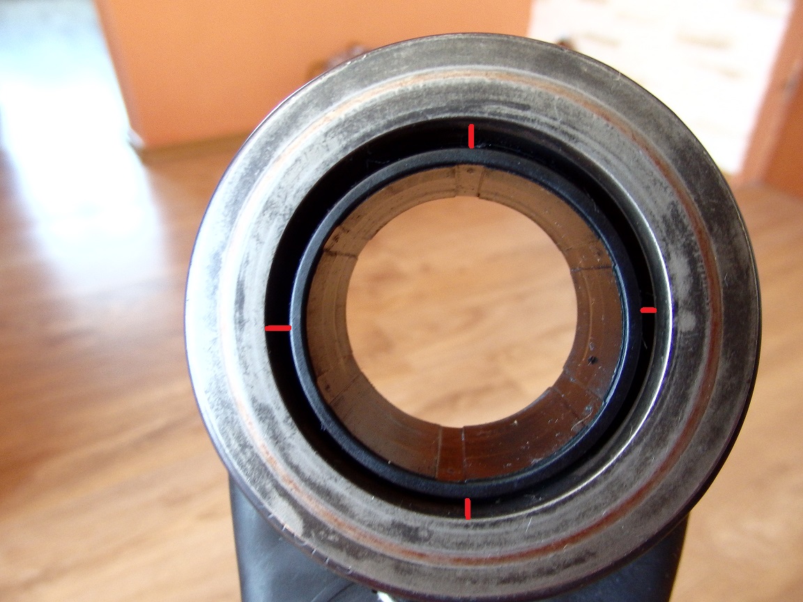

łożysko oporowe jakoś dziwne nie symetryczne szczeliny miedzy łożyskiem a plastikową tuleją
dziwne oznaczenie od wewnetrznej strony słoneczka IT co to może oznaczać?
dziwnie wytarcie przypominam że jest to nowe sprzegło

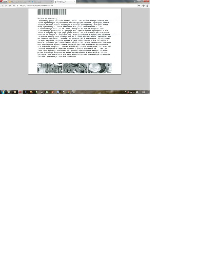

opinia przedstawiciela producenta i odrzucenie gwarancji

P.S. Pseudoanaliza w zgłoszeniu reklamacyjnym (oznaczenia markerem, niecentryczność itd.) moim zdaniem były całkowicie zbędne. Sprawa jest prosta – działa, albo nie działa.

Jeśli chodzi o łożysko, to faktycznie jest ono samocentrujące i ta nieosiowość nie jest wadą. W przypadku tarczy sprzęgła dopuszczalna jest odchyłka prostoliniowości do 0,5mm, stwierdzone bicie 1mm świadczy o jej skrzywieniu podczas montażu. Jeżeli piasta ma wyczuwalny luz, to jest on oznaką błędnego montażu i będzie prowadzić do terkotania. W przypadku skrzywionej tarczy często również są odczuwalne wibracje podczas ruszania, które są przenoszą się na tłumik drgań skrętnych (środkowa część tarczy), stąd wytarcia na sprężynach i pewnie brunatne przebarwienia na obwocie roboczej części docisku. Sprzęgła SACHS są dobrej jakości w wielu przypadkach montowane fabrycznie. Moim zdaniem skopany montaż, skrzynia przed dokręceniem zawisła na piaście. :(

To jest moj dobry kolega bardzo dobry mechanik ktory zawsze naprawial mi wszystkie samochody i watpie w jego blad.jezeli chodzi o wytarcia na sprezynkach to juz byly od nowosci.mi sie wydaje ze dostalem ferelne sprzeglo i teraz umywaja rece

a pozatym opinie taka może każdy sobie napisac spotkał sie ktoś z wydana opinia bez żadnych pieczątek podpisów inzynierów?na jakich maszynach było sprawdzane itd?dziwne niemyslicie?

Przecież taką opinię, to może u nich nawet wydawać jakiś pan Henio, nie musi być wcale inżynier, to nie jest opinia rzeczoznawcy tylko odmowa uznania reklamacji.

luzne sprezynki na tarczy to niejest dla ciebie wada?dzisiaj mialem w rekach nowe lozysko oporowe i jakos smar sie z niego niewydobywal jutro bede mial sprzeglo sachsa i wtedy porownam obydwa komplety.3 mechanikow z roznych warsztatow ogladalo dokladnie to sprzeglo i kazdy stwirdzil ze jest ze najprawdopodobniej jest po regeneracji przypadek?napewno tego nieodpuszcze chodzbym mial je co chwile odsylac z powrotem i tak niemam nic do stracenia...

Oto treść odpowiedzi mechanika na ich opinię:
Nie zgadzam się z otrzymaną opinią reklamacji, którą otrzymałem dnia 22.07.2015
"luźne pasowanie nie jest jednoznaczne z ich nieprawidłowym działaniem" – ale jest wielce prawdopodobne ze "luzne pasowanie" powoduje stuki w pracy sprzegła, gdyz sprezyny stosuje sie do tlumienia drgań skretnych wystepujacych w pracy ukladu napedowego.
smar wydobywajacy sie z lozyska znaczaco skraca eksploatacje, doprowadza do zacierania , – jesli niestwierdzono wydobycia sie przez uszczelnienie, to skad sie znalazl w tym miejscu,jesli w poblizu niema innego elementu smarowanego smarem.
owalnosc tulejki jest jedna sprawa a owalnosc elementu stycznego z "słoneczkiem " docisku sprzegła druga.
dzwieki wydobywajace sie z ukladu, swiadcza o nie osiowej pracy dwoch elementow, pisk wydobywajacy sie z sprzegla przypomina tarcie metalu o metal.
gdzie bylo mierzone bicie tarczy?? "znaczne bicie" tarczy sprzeglowej, jesli bylo mierzone na tulejce z frezem, to jesli pan zapewne doskonale wie jest elementem ruchomym,i pomiar w tym miejscu jest bezzasadny. głownym zastrzezeniem reklamacyjnym byly dzwieki wydawane przez sprzeglo glownie pisk i terkot , co wyklucza pana bezpodstawna argumentacje w sposobie montazu skrzyni. skrzynia byla montowana z pomoca podstawki do skrzyn, co ogranicza praktycznie do zera mozliwosc skrzywienia tarczy.
drugim zastrzezeniem bylo dziwne oznaczenia pisane flamastrem na tarczy sprzegła oraz docisku, co moglo by swiadczyc o jakiejs ingerencji w sprzegło , regeneracji , wczesniejszych zwrotach reklamacyjnych,badz nieprzejscia kontroli jakosci ,
